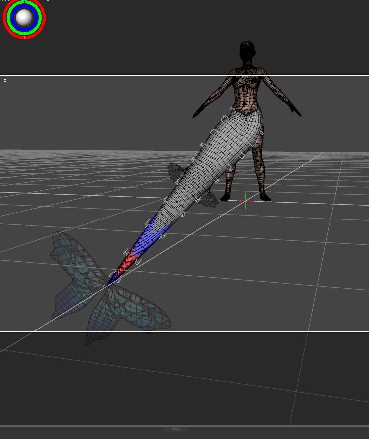

Du musst jeden Bone posen. Wenn du nur den obersten post, folgen alle anderen zwar, aber es sieht eben steif aus.
du kannst dir auch ein remote controller erstellen, dann kannst du einfach per sslider den ganzen schwanz bewegen
Externer Inhalt youtu.beInhalte von externen Seiten werden ohne Ihre Zustimmung nicht automatisch geladen und angezeigt.Durch die Aktivierung der externen Inhalte erklären Sie sich damit einverstanden, dass personenbezogene Daten an Drittplattformen übermittelt werden. Mehr Informationen dazu haben wir in unserer Datenschutzerklärung zur Verfügung gestellt. -
Esha, meinst du muss jeden Einzel Bone bei Hand posen?? :nachdenklich: Jedenfalls habe Gefühl , das Daz etwas vebruggt ist, bei mir schmiert öfter mal ab...
Danke ZWpro, das Video kenne ich schon.

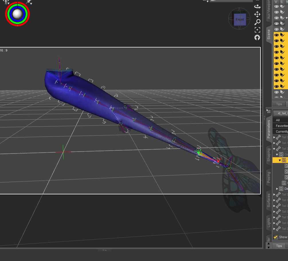

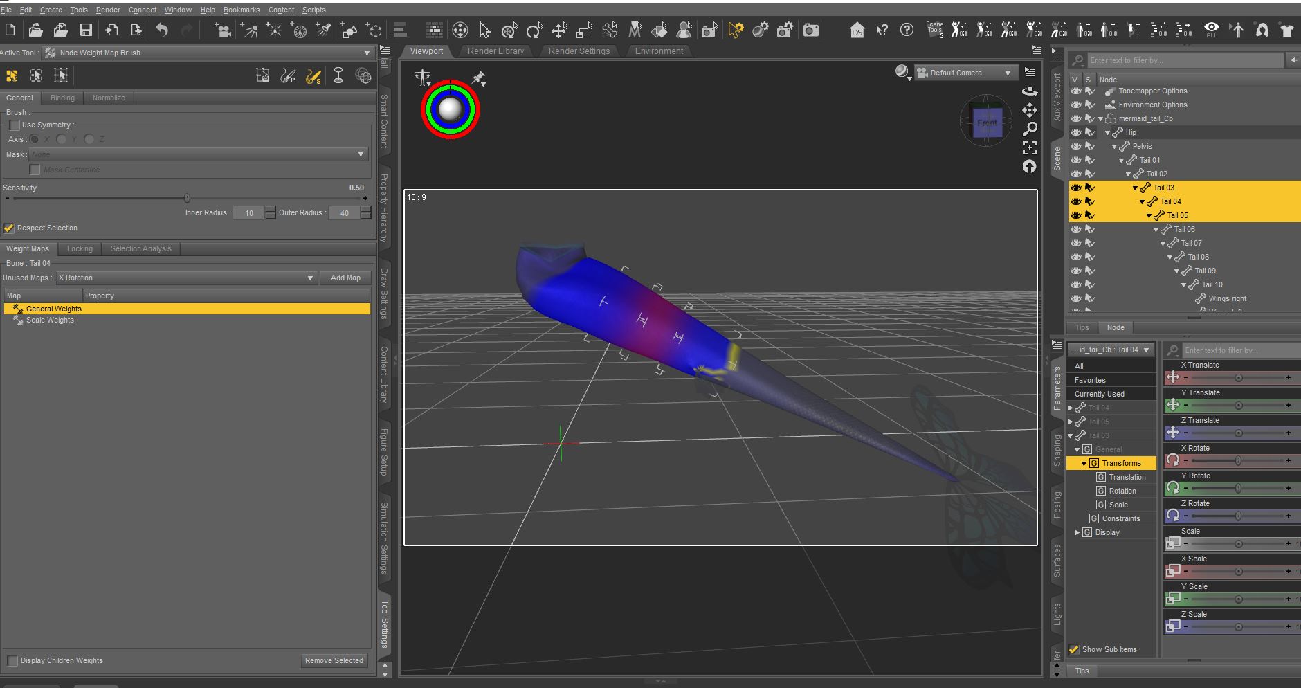

Was soll den der Fischschwanz machen? Wie sieht den das Weightpanting aus , soll das konform mit der Figur sein?
Auch die Bone Rotation Order würde ich noch ändern, das es auch mit dessen Bonding Box passt
Mehre Bone Posen kann man, wenn im Parameter tab bei Referenzen Display separate Items an geharkt hat

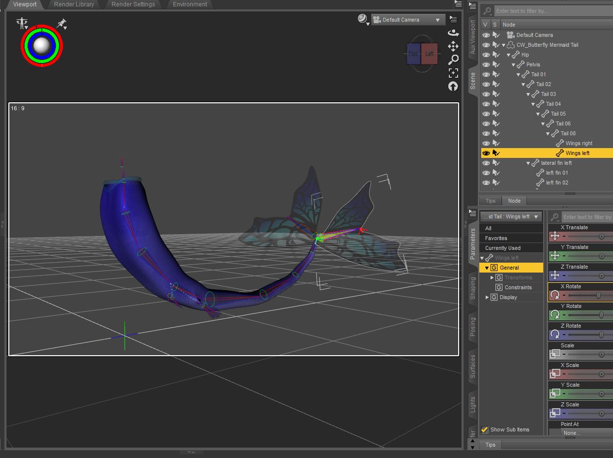

Danke, ich habe jetzt hin bekommen. Jetzt biegt sich Schwanzflosse...
Du kannst mit gedrückter Shift-Taste auch alle Bones auswählen und dann alle gleichzeitig posen. Dann hat zwar jeder Bone den gleichen Wert für Bend, Side etc. aber bei einem Schwanz sieht das oft ganz gut aus, das verhindert unregelmäßige Knicke.
Knicke bekomme ich schon raus...
Ich hatte einen Fehler bei DAZ3D Einstellung gehabt. -
das mit der Shift-Taste wusste ich auch noch nicht. Guter Tipp!
