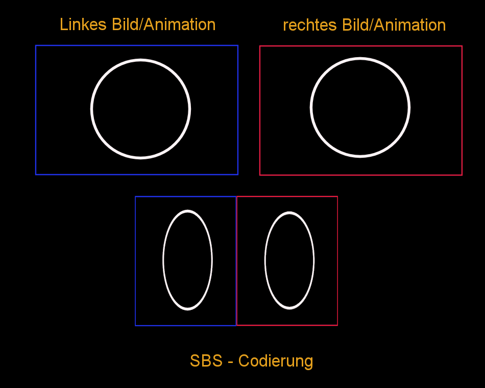

  • Ich habe mir die Animation in 3D angeschaut. M.M.n. hast du falsch codiert, weil das Bild in die Breite gezogen aussieht. Die Halbseiten müssen in der Breite um Faktor 2 gestaucht sein, um anschließend wieder die richtige Breite zu erhalten. Besser ist ohnehin, 3D nicht in SBS auszuführen:
    1. Kann man das nicht in 2D nicht vernünftig anschauen
    2. halbiert sich die Auflösung
    Ich codiere stereoscopisches 3D grundsätzlcih in MVC, da hast du die o.g. Nachteile nicht und 3D Hardware zum Anschauen braucht man in beiden Fällen.

  • Vielleicht als gedankliche Stütze, wie SBS Codierung aussehen muß:
    Die 3D Hardware teilt das Bild beim encodieren in der Mitte und zieht die linke und rechte Seite wieder auf das volle Anzeigeformat auf und gibt die Bilder links/rechts im Wechsel mit der Brillensync aus.
