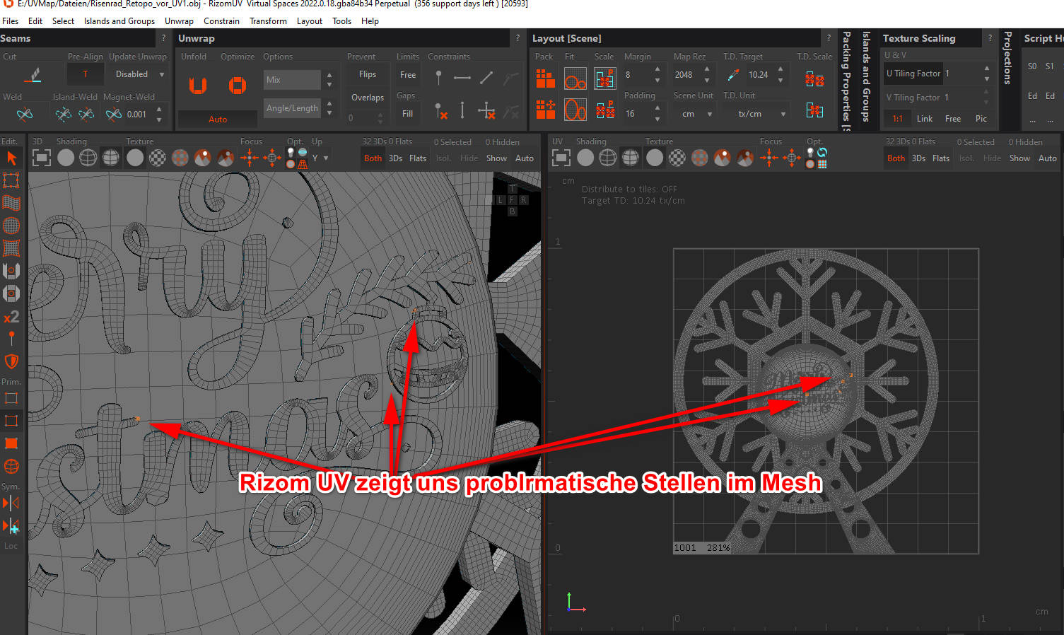

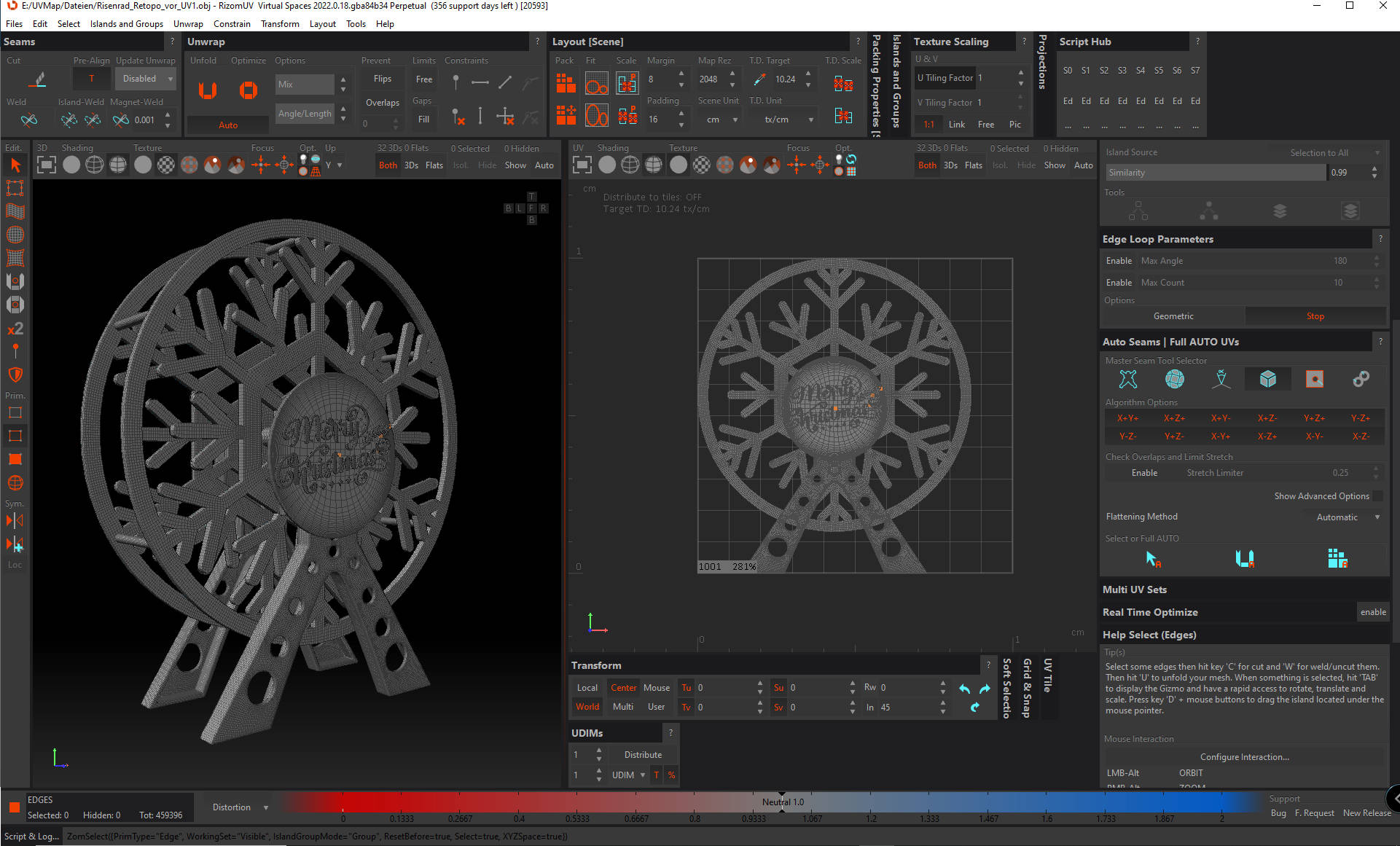

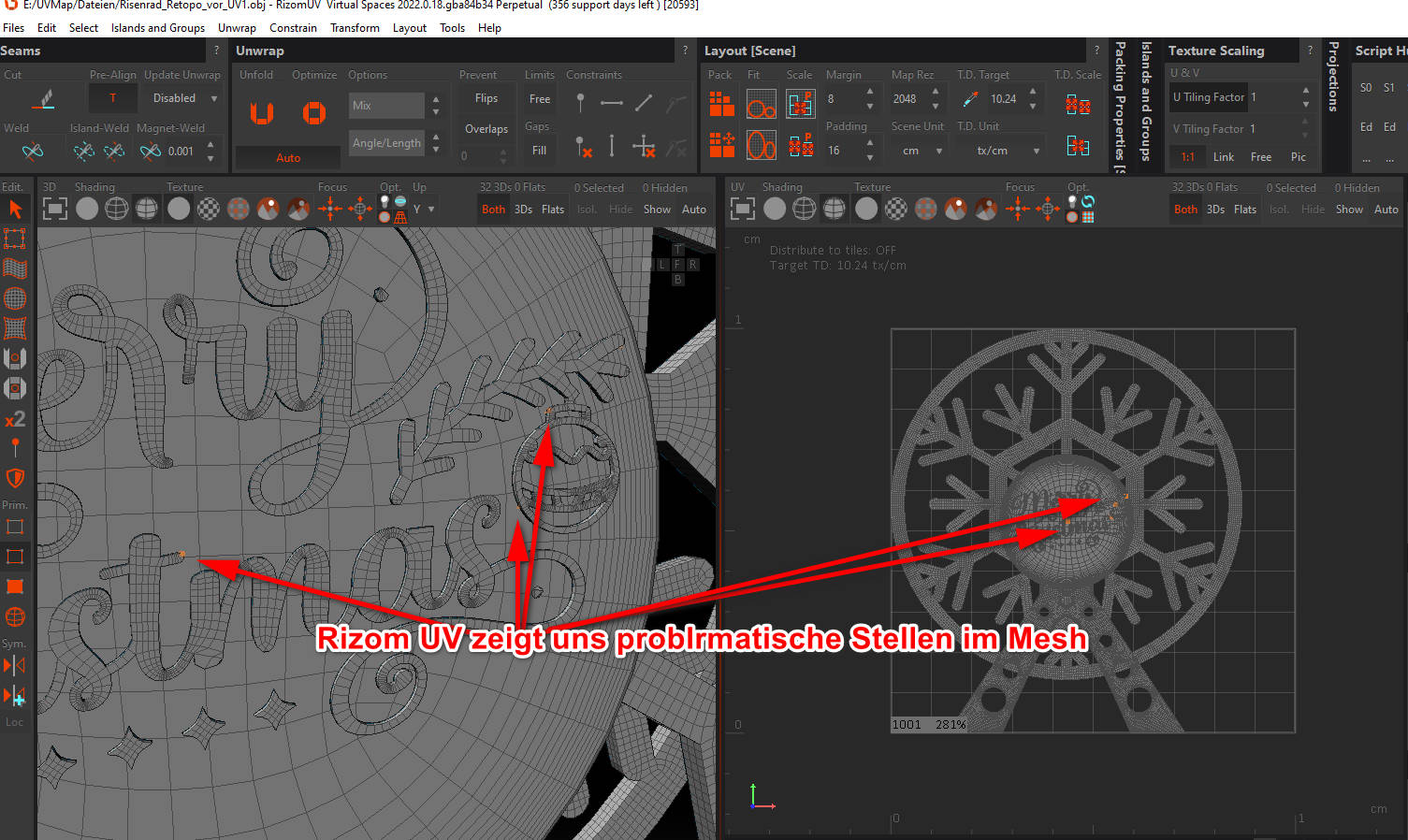

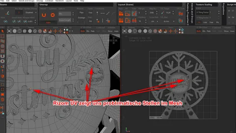

    Ist das Modell in RizomUV, kann es auch schon losgehen. Außer, das Programm weist einen vielleicht noch auf Fehler im Modell hin, das macht es u.a. in dem es problematische Stellen nach dem Laden des Modells in Orange anzeigt, sehr hilfreich.
    Tauchen bei eurem Modell solche Hinweise auf, geht lieber noch einmal ins Modeling zurück und behebt die Fehler im Mesh (hier helfen Mesh-Checker, die in vielen Programmen bereits integriert sind und einem problematische Stellen anzeigen).

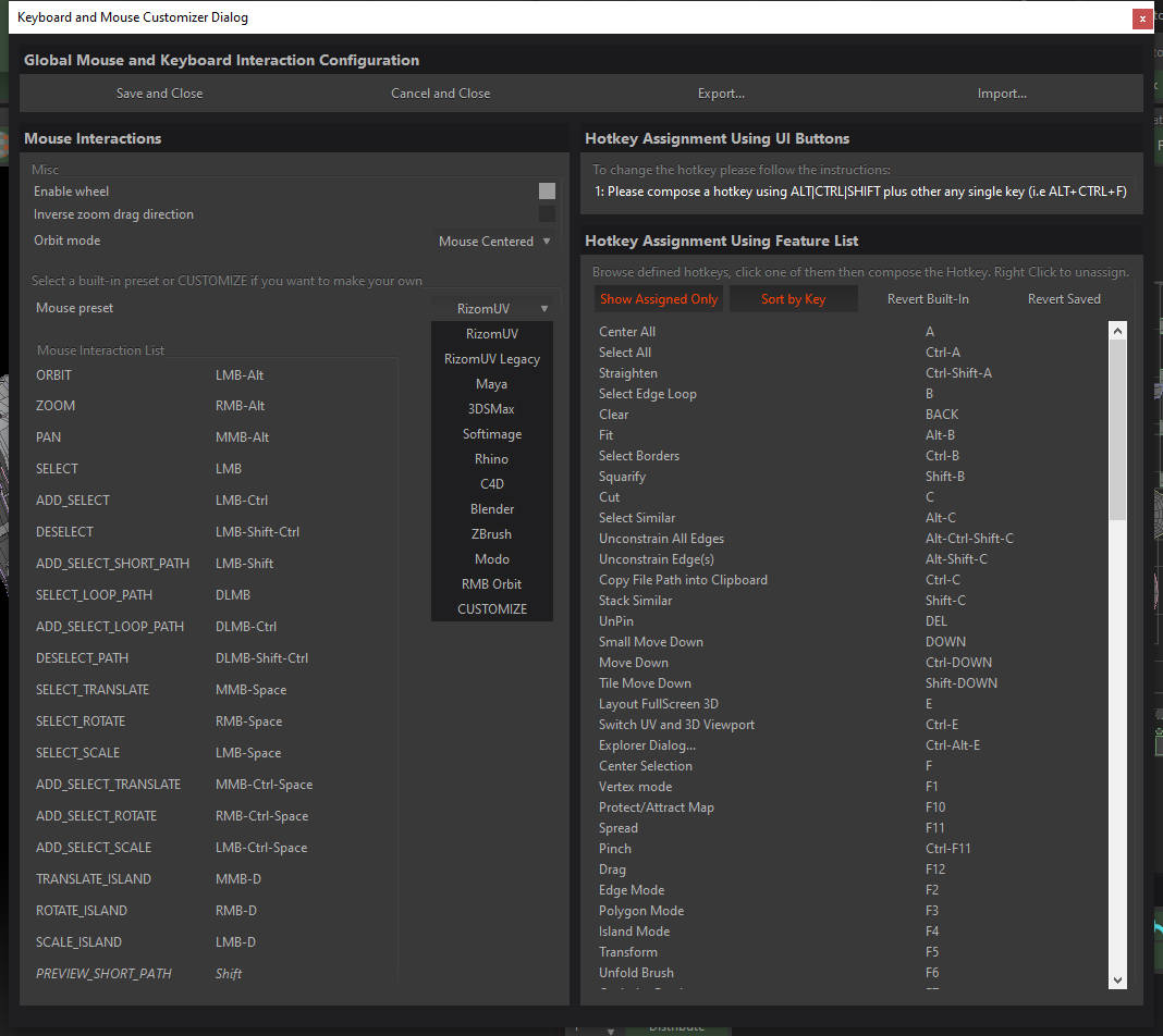

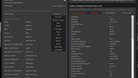

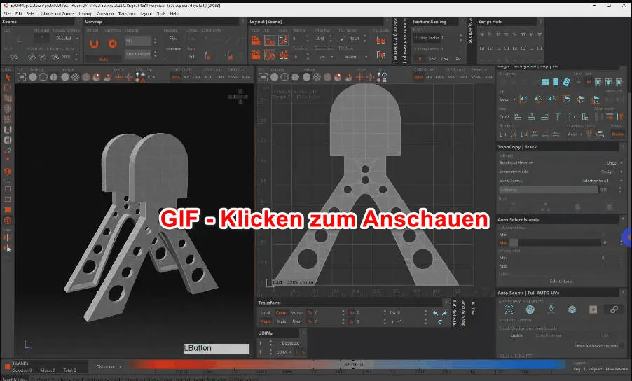

    Damit man sich schnell zurecht findet, kann man das Verhalten der Maus und die Tastenbelegungen frei anpassen. Für die Maus kann man ein eine Voreinstellung, die dem Verhalten seines gewohnten 3D-Programms entspricht, vorauswählen. Das geht unter Edit >> Keyboard Mouse Customizer

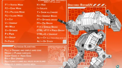

    Eine Übersicht über die gängigen Shortcuts bietet das SimpleCheatSheet:
    In meinen Augen ist das Arbeiten mit Shortcuts absolut effektiv. Das solltet ihr euch auf jeden Fall angewöhnen. Das beschleunigt den Prozess total! Naht festlegen, C, U und P - fertig.

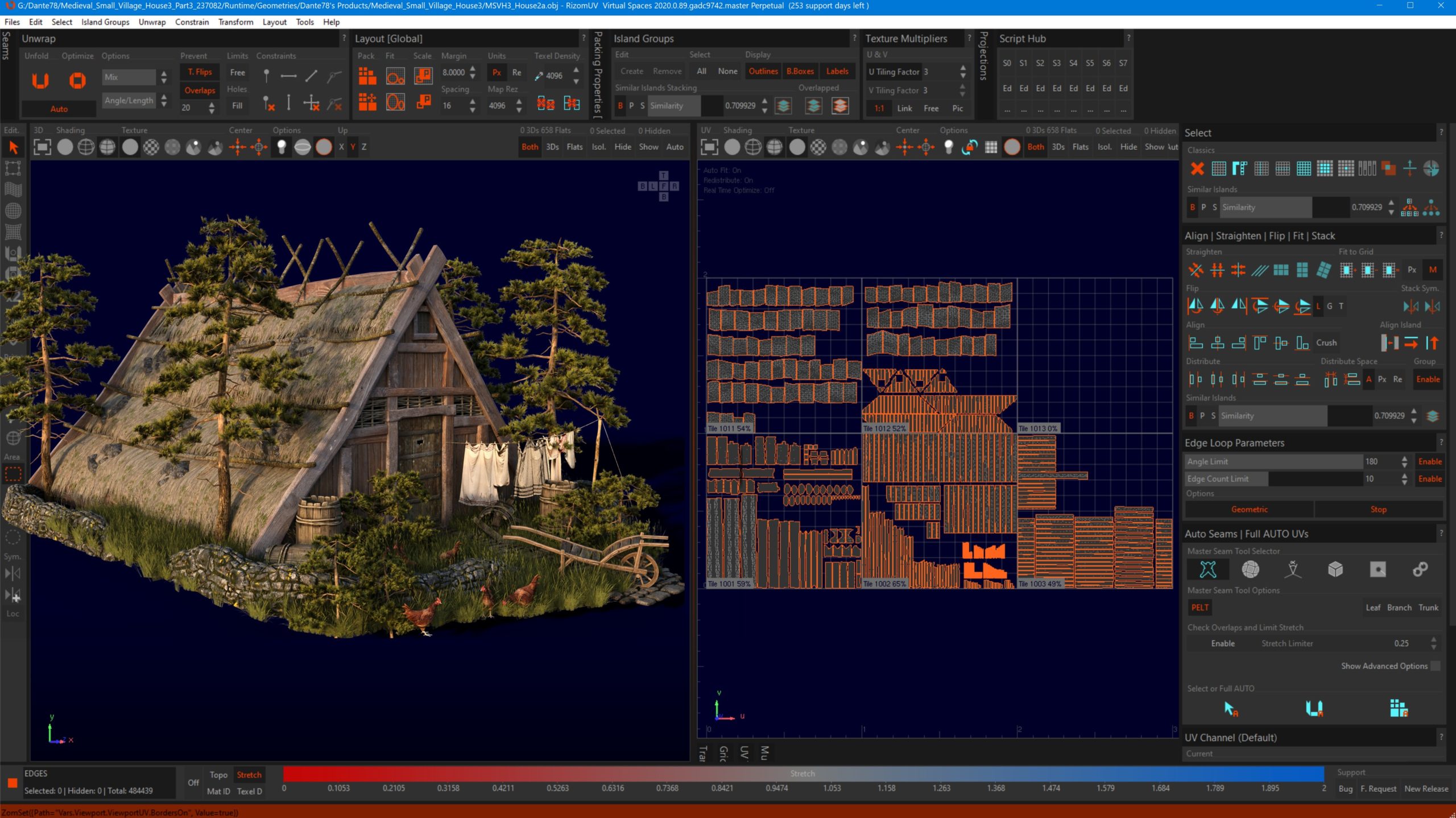

    Für das [definition='3','0'][definition='3','0'][definition='3','0'][definition='3','0'][definition='3','0'][definition='3','0']UV Mapping[/definition][/definition][/definition][/definition][/definition][/definition] hat man verschiedene Möglichkeiten. Alles basiert letztendlich darauf, dass Nähte (seams) festgelegt werden, an denen das 3D-Modell dann aufgeschnitten wird (cut), damit man es anschließend flach auf der UV-Kachel (uv tile) darstellen kann. Dann wird "abgewickelt" (unwrap) und schließlich für eine effektive Ausnutzung des Platzes auf einer UV-Kachel (oder mehreren, Stichwort UDIM) gepackt (pack). Also vier Schritte: Seams, Cut, Unwrap, Pack.

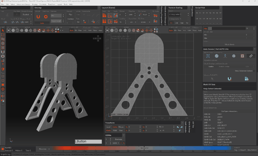

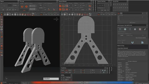

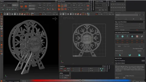

    Dieser Prozess kann manuell, teil-automatisiert oder vollständig automatisiert ablaufen. RizomUV hat einige sehr clevere Algorithmen mit an Bord, die das automatische Seams-auswählen und Cutting, UV-Unwrapping und Packing in vielen Fällen schon ausreichen lassen. Kleines Beispiel welches zeigt, dass das auch trotz der oben angesprochenen Mesh-Fehler und auch mit Dreiecken funktionieren kann:
    Wie gesagt, das Modell würde ich so nicht verwenden sondern das Mesh erst im 3D-Programm noch optimieren - aber es funktioniert. Schnell.
    Je nach Modell und späterem Verwendungszweck möchte man es aber nicht vollständig dem Programm überlassen, wo und wie geschnitten wird. Auch hier unterstützt das Programm sehr gut beim Auswählen der Nähte und dem anschließenden Unwrapping und Packen. Man kann sehr leicht und schnell wichtige Bereiche des Modells auf der UV-Kachel größer darstellen und unwichtige kleiner. Die Ausrichtung ändern (generell sollte m. M. nach die Ausrichtung auf der UV-Kachel auch der Ausrichtung des Modell entsprechen, das erleichtert das Texturiren nochmals) ist ebenfalls komfortabel möglich

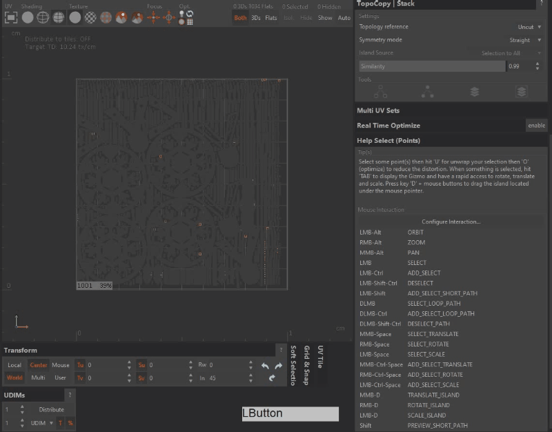

    Überhaupt hilft einem Rizom an verschiedenen Stellen. Die Inline-Hilfe über Tooltips oder auch die Shortcut-Hilfe und Tipps, die sich je nach Auswahl-Modus, in dem man sich befindet (Punkte (Vertex), Kanten (Edge), Polygone, Inseln (Islands)) angezeigt wird:
    ist gerade am Anfang echt hilfreich.

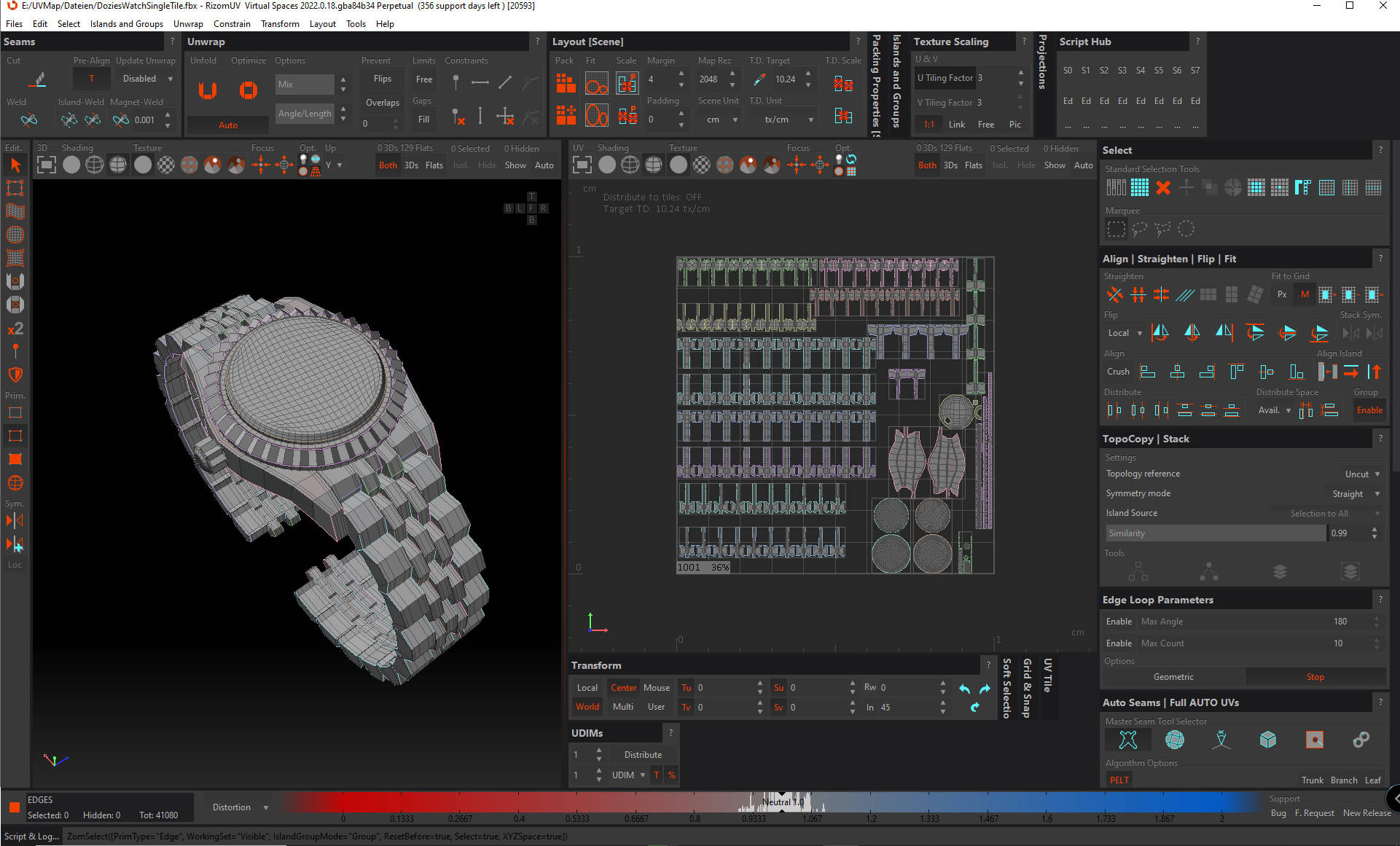

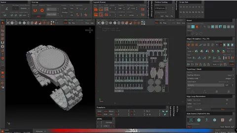

    Hier noch ein Beispiel eines fertige gemappten Models einer Uhr:
    In diesem Video geht es eigentlich um UDIMs, aber es startet mit dem Modell auf einer UV-Kachel. Das Modell der Uhr von Dozie Nwabueze gibt es zum freien Download dazu, einfach in der Videobeschreibung nach schauen. Moment UDIMs? Ja, das ist ein weiteres, sehr interessantes Thema, dem ich mich später auch noch widmen werden ;)

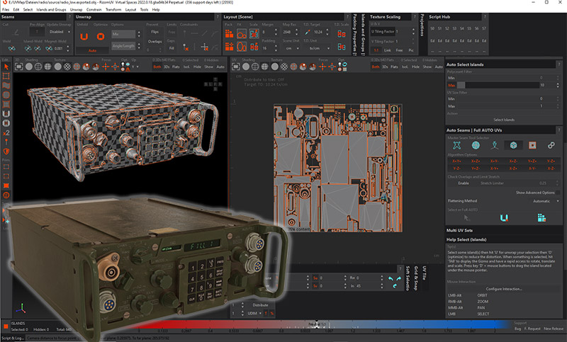

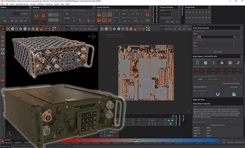

    Und ein militärisches Funkgerät:
    "Radio" by smidy is licensed under Creative Commons Attribution (http://creativecommons.org/licenses/by/4.0/).
    Das Modell gibt es ebenfalls frei verfügbar: https://skfb.ly/ooSxX

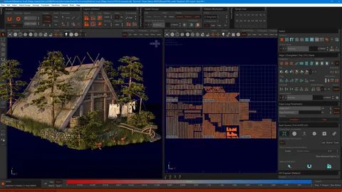

    Genau das würde ich jetzt auch erstmal denken. Ok, 30 Tage, da kann man schon ein bischen was probieren und schauen, ob das den gewohnten Workflow tatsächlich verbessert. (Das erste Bild/Screenshot ist leider in Micky Mouse Größe ;))
