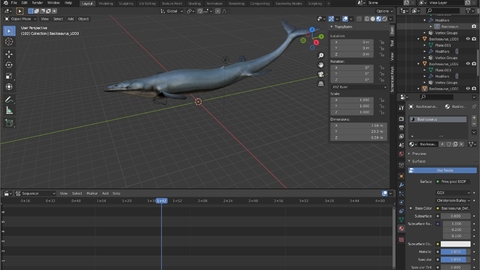

  • Kleine Animation eines nahen Verwandten heutiger Wale, aus der ich aber nur zwei Posen als Objekt benötige. Denke das klappt, wenn ich im Sequenzer stehenbleibe. Was gar nicht klappen möchte, ohne das sich alles verschiebt, ist die Skalierung der Größe. Wenn die Schwanzflosse unten ist, wird der mit über 26 Meter angezeigt, die wurden aber nur 18 Meter groß.
  • Ich habe den nicht animiert, den habe ich so von CGTrader.
    Basilosaurus Asset Pack
    Den hatte ich dann in verschiedenen Formaten heruntergeladen und als FBX in Blender importiert. Dann zum Test als OBJ exportiert und wieder in einer Blend Datei importiert, da blieb die ausgewählte Pose erhalten. Nun in Terragen importiert, da wird nichts angezeigt, nicht mal eine Fehlermeldung.
    Zum Verbiegen hat der eigentlich genug und auf der Timeline bewegt er sich etwa bis Frame 130.

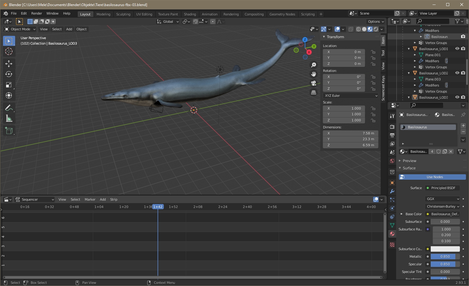

    Bei OBJ-Export geht keine Armature Angelegenheiten oder Animationen mit. Wirklich nichts.
    Wenn Du die Pose von einem bestimmten Frame behalten willst und als OBJ in eine andere Anwendungen importieren willst, wirst Du wohl die Armature, die ja auch ein Modifier ist anwenden müssen. Ich habe da keine Erfahrung, da ich in Blender bleibe und da habe ich diese Probleme nicht.
    So dachte ich mir das auch, und so funktionierte es in Blender ohne Probleme.
    Habe das im Sequencer bei 1+42 stehengelassen, weil da gerade die Schwanzflosse gut hoch ist, exportiert als OBJ und zum Test wieder importiert, und alles war raus auf der rechten Seite im Feld.

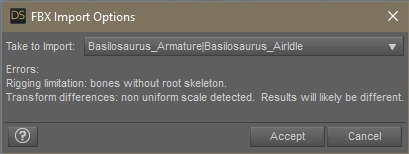

    Werde morgen einmal versuchen, es als OBJ in DS zu importieren, mal schauen, was dabei passiert.

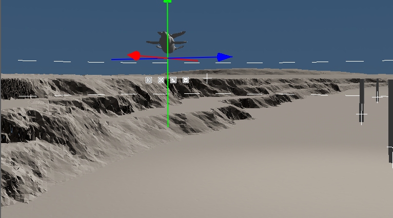

    Als OBJ Import klappte es im Daz Studio, nur so winzig zu Anfang, vielleicht habe ich es in TG nur nicht gesehen, weil so klein?
    Muss ich noch überprüfen.

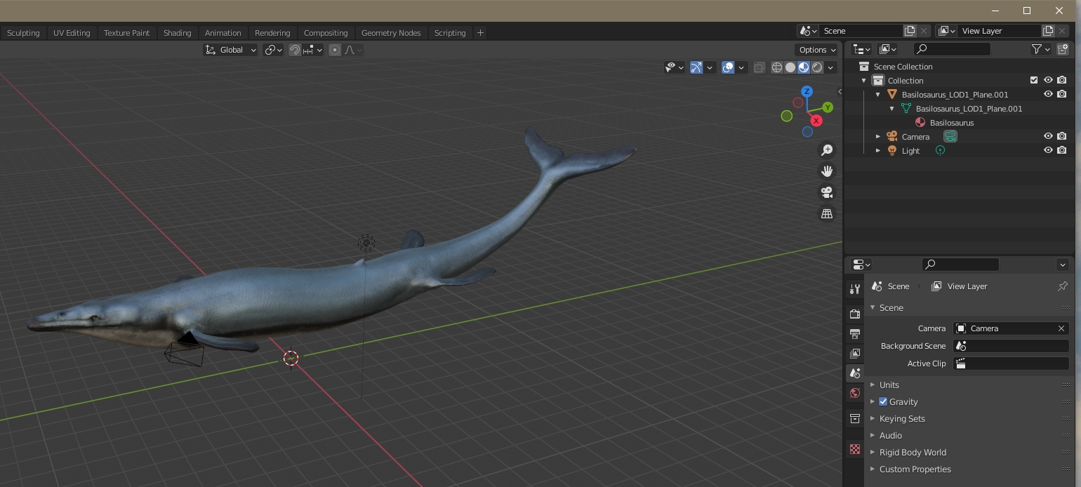

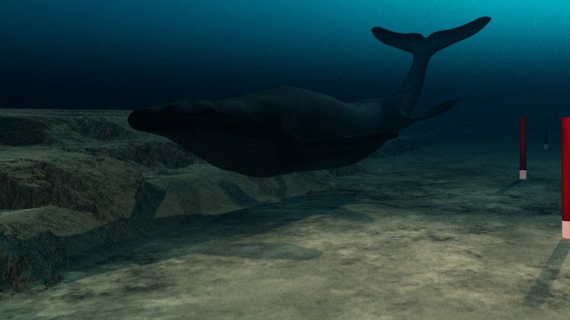

    Tatsächlich, bei 100facher Vergrößerung ist er als Winzling in der Luft schwebend zu sehen:
    Und jetzt klappt es, oh Wunder, auf einmal 1 zu 1 mit der Einblendung.
    Blos halt noch viel zu dunkel, doch um die Ausleuchtung, Größe und Position kann ich mich morgen noch kümmern. Da waren wohl Flüchtigkeitsfehler mit im Spiel, habe ja noch keine Animation zerlegt.

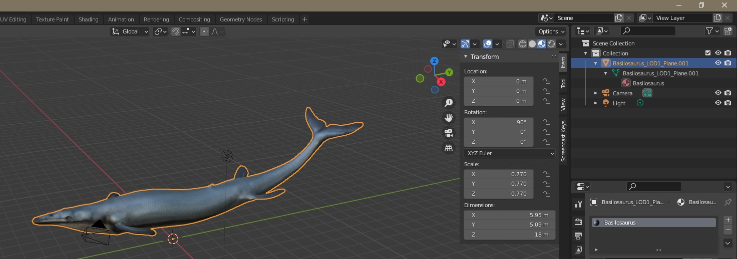

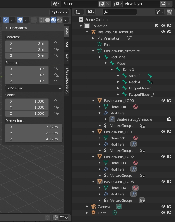

  • So, als OBJ Reimport lässt er sich nun skalieren.
    Verstehe aber immer noch nicht, warum sich die Längen ändern. Geringfügig bei einer Auf- und Abwärtsbewegung der Schwanzfloße könnte ich mir noch bis zu einen halben Meter vorstellen, aber hier stehen nun statt runde 24 m gleich runde 28 m.
    Auch sollte noch mehr an Bewegungen möglich sein, als an Frames vorhanden, doch dazu werde ich erst einmal nach einem Video suchen. Unter Rest Position reißt er jedenfalls das Maul auf, sieht aber unschön aus. Ob er sich aber noch verbiegen lässt, um die Vorderseite etwas mehr in Richtung Kamera zu wenden, wollte ich noch ausprobieren.
  • Du musst eigentlich bei geriggten Objekten über den Root - Bone die Größe ändern. Bei normalen Objekten ohne Rig und Animationen sollte im Edit-Mode skaliert werden und wenn man doch im ObjektMode skaliert, sollte man mit STRG+ A > Scale applyen.

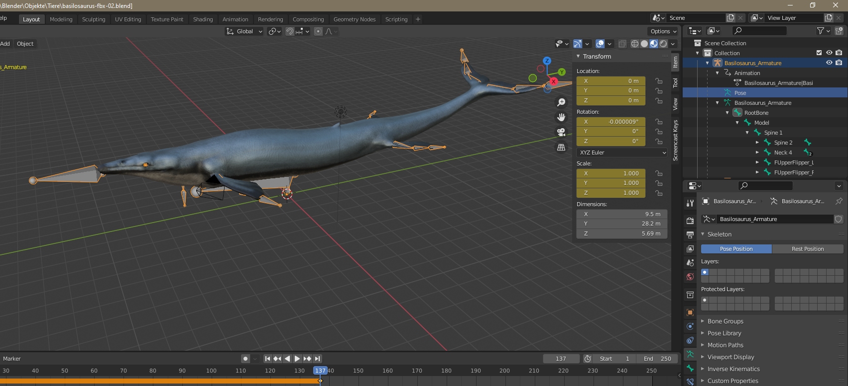

  • nur ich sehe ja auf der Timeline oder im Sequenzer nichts davon.
    Du musst auf jedenfall das Rig ausgewählt haben, um überhaupt was in der Timeline (gelbe Dots=Keyframes) zu sehen. Wenn es denn eine Keyframe Animation auf Grundlage der Bones ist.
    Des weiteren sind auch im Graph-Editor nur immer dann Keyframes zu sehen, wenn das Rig als Objekt ausgewählt ist, da dann alle oder im Pose-Mode für einzelne Bones.
    Im Sequenzer werden Videos geschnitten, zusammengebaut, überblendet usw., da sieht man nichts von der Animation. Erst wenn sie gerendert ist und diese Dateien (entweder Einzelbilder als png oder Videoformat) dort reingeholt wird.
    Der Weg ist das Ziel!
  • Mit RootBone klappt zumindest erst einmal eine Skalierung, ohne dass sich etwas unabhängig vom Rest verschiebt oder verzieht. Nur noch nicht dauerhaft, doch beim speichern würde ja genügen.
    Das vermute ich ganz stark, denn die gelbe Linie löst sich bei den Bones in Einzelframes auf, die etwas variiert, je nachdem, welchen Knochen ich gerade ausgewählt habe.

    Eine Skalierung unter RootBone springt auf der Timeline oder im Sequenzer zurück auf den alten Wert. Was einfacher geht, Reimport OBJ, skalieren und erneut exportieren. Dann stimmt es mit der Größe vom Objekt.
