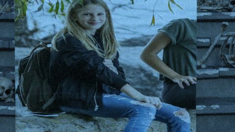

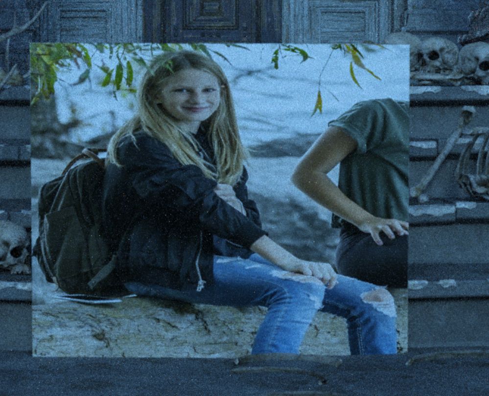

  • Ok, jetzt habe ich noch mehr Fragezeichen über der Rübe als zuvor... Ging auch nicht, so dass ich mir jetzt einfach ein freies Bild gesucht habe. Ich habe es freigestellt, gespeichert und dann nochmal gespeichert mit extra Hintergrund und geänderter Helligkeit. Aaaaaber, beim zweiten Bild ist mir aufgefallen, dass das Problem eher schon noch beim Freistellen auftritt. Beim ersten Bild fällt es nur nicht überall auf, weil es vor viel weißer Wand aufgenommen wurde... aber das zweite Bild, zeigt das Problem. Ich habe mal das mit dem freien Bild angehängt. Das mit der Vorschau, so wird es in DAZ angezeigt beim Erstellen der Scene. Das schwarze ist in jedem Bildprogramm einfach transparent, ich hatte es jetzt extra nochmal mit verschiedenen Betrachtern ausprobiert.
    Der Rendertest_1 ist das was beim Rendern herauskommt. Wobei ich das nach 30 Sekunden abgebrochen habe, aber man sieht sofort das Problem.
    Das was eigentlich Transparent ist, es wird in jedem Programm als durchsichtig angezeigt... er holt beim Rendern das gelöschte wieder hervor... ich verstehe nicht ganz, wie er das macht. Vom Prinzip her, also erst mal ein Problem mit dem Ursprünglichen Bild. Nur weiß ich nicht wieso, wie gesagt, ich habe es mit Irfanview, Fotos und auch Photoshop geöffnet. Alle zeigen es als Transparent an. Solange das nicht behoben ist, muss ich wohl gar nicht erst weiter herumprobieren. Beim eigentlichen Bild was ich benutzen möchte, wirkt es nur nicht so extreme, weil größtenteils ist der Hintergrund dort einfach ursprünglich weiß. Ich hatte mir mein Bild wo ich dachte es geht jetzt aber nochmal vergrößert angeguckt. Und genau das gleiche Problem... die Ursprüngliche Wand ist wieder mit durchgekommen.

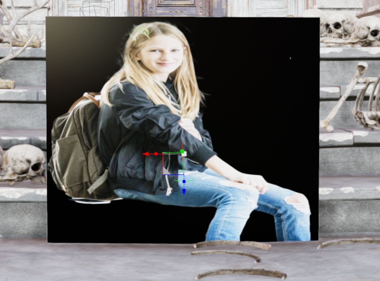

  • Bam, problem gelöst :D
    Wie immer DAZ das auch macht, dass er immer wieder den Hintergrundherstellen kann. Ich hatte es zwischenzeitlich auch mal versucht mit, Person auswählen mit Zauberlasso, dann kopieren und auf ein komplett neues Bild einfügen. Lustig war, dass obwohl ich nur die Person ausgewählt und kopiert hatte... im DAZ trotzdem beim Rendern auch der eigentliche Hintergrund wieder durchkam. Wie er das macht, verstehe ich zwar nicht. Vor allem Sollte bei der Genannte Methode kein Hintergrund mehr da sein... aber sei es drum. Ob Hintergrund da oder nicht egal.
    Dein Vorschlag mit der Helligkeit hoch war im Grunde die richtige Richtung. Das Problem war nur, es war nicht hell genug. Deswegen schimmerte immer wieder auch anderes durch. Photoshop bekommen es mit dem Weg nicht heller. Nachdem ich deinen Tipp auch nochmal im englischen Forum gelesen hatte, nur hieß es dort, dass man einfach weiß benutzen soll, habe ich es nochmal probiert. Dieses Mal aber mit dem Farbeimer.
    Sah fast perfekt aus, Problem hier ist nur, dass es etwas zu viel weiß ist. So dass ich ausgefranste render drin hatte. Ich habe am Ende dann eine Mischung aus deinem Vorschlag mit der Helligkeit hoch und den weißen Farbeimer benutzt. Zuerst die Helligkeit hoch, dann einen Rand rum gelegt, aber nicht zu nah, dann einen weißen Farbeimer reinkippen...
    Und Tada, nun funktioniert es richtig.

  • Wenn ich darf, noch ein kleiner Nachtrag falls vielleicht jemand vor dem gleichen Problem steht. Ich hatte jetzt noch hin und her überlegt wie das schneller von statten gehen kann. Wenn ich das Bild im Photoshop freistelle, habe ich nämlich schon genau so eine schwarz/weiß Ebene. Ich hatte jetzt also die ganze Zeit versucht, die extra zu erhalten, um daraus direkt die Grafik für den Cutout Opacity zu erstellen. Nun habe ich es hinbekommen und dachte mir, vielleicht ist es auch für andere Interessant.
    Wenn das Bild in Photoshop fertig freigestellt wurde, sieht es so aus:
    Die rechte Seite ist im Grunde genau das, was ich brauche um es als Bild für den Transparenten kram zu nehmen. Alles was schwarz ist, wird Transparent angezeigt und das weiße sieht man. Also galt es, irgendwie diese Ebenen Maske so herauszubekommen. Nach einigen Probieren hatte ich es dann. Einfach auf den rechten schwarz/weiß Bild rechtsklick machen und "Schnittmenge von Maske und Auswahl" anklicken, dann ist die Person markiert. Anschließend einfach STRG+C drücken, neue ebene erstellen und STRG+V drücken. Dann sieht es so aus:
    Schon fast perfekt, nun einfach noch eine neue Ebene erstellen, diese Schwarz einfärben und anschließend unter Ebene1 schieben und Ebene0 einfach löschen. Und schon sieht es so aus und ist perfekt :)
    Dann nur noch wie SmidA schon sagte, als jpg Speichern und bei Cutout Opacity als Bild einfügen. Bei Base Color dann das normale Bild rein und es passt perfekt :)
