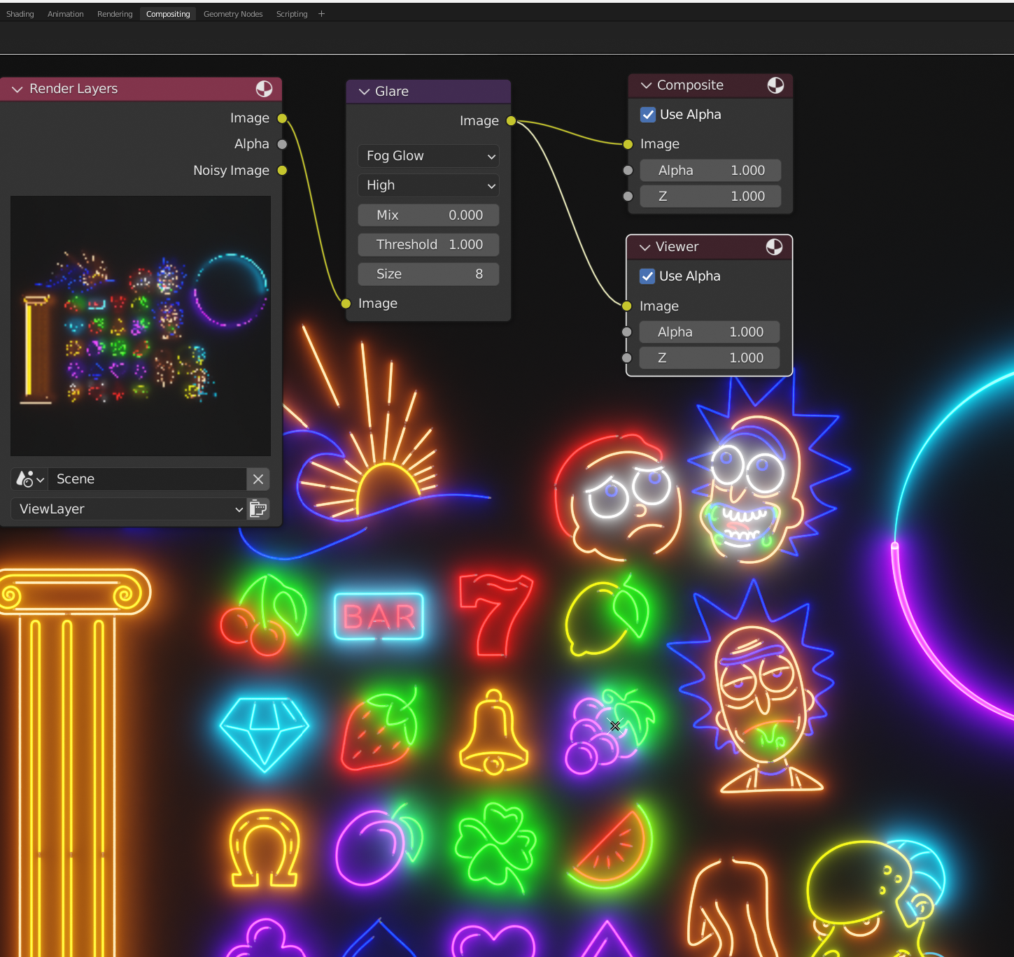

  • speziel für Heinz77 aber auch für alle anderen habe ich mal nachgeschaut wie Bloom mit Cycles funktioniert. Tatsächlich ist es zimlich einfach.
    Du musst nur nach dem rendern in den Compositing bereich bei Blender klicken , dort machst du den buton für "Notes verwenden - use Nodes" an und erzeugst folgenden Knoten, einfach add search und die knoten punkte eintippen, schon Glühen auch bei dir die Lampen!

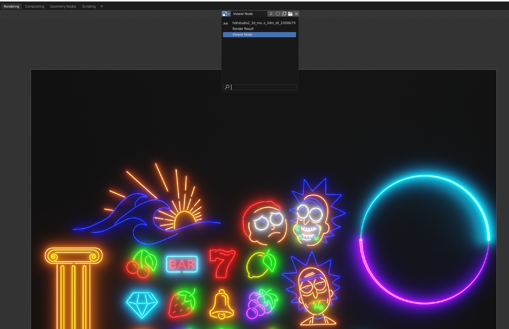

    Zum Speichern musst du dann wieder auf den render bereich gehen und dort den viewer Node aktivieren schon kannst du wie gewohnt dein Bild Speichern. ( zweites Bild)
