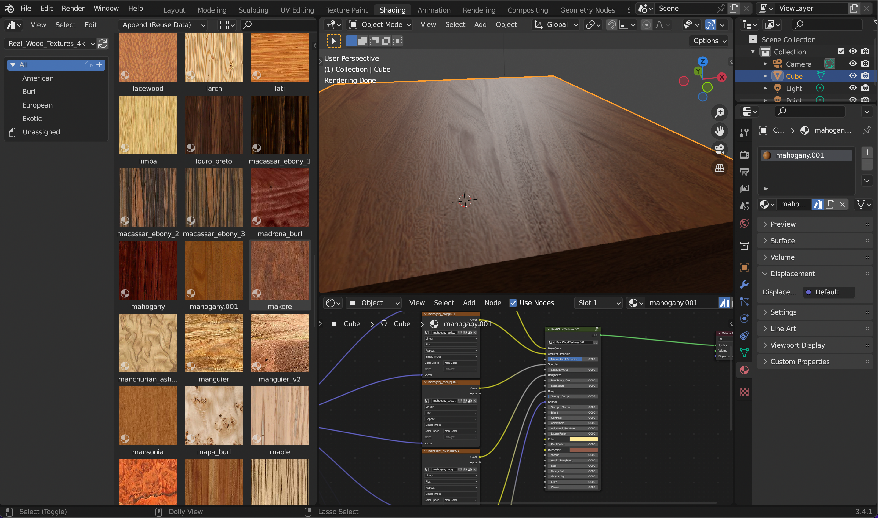

    Wenn ich in einem neuen blend-File einem Cube ein Material aus der Assetlibrary mit Drag and Drop (Einstellung Append/Data reuse) zuordne > siehe Screenshot... dann klappt das soweit gut.
    Doch wenn ich jetzt das PBR-Material ins File packe und dann via Unpack Resources versuche die Ursprungs Texturen freizulegen (in den Ordner in dem das blend-File liegt), dann klappt das nicht.
    Seht Ihr, wo ich da was falsch mache?

  • Hi,
    das kann an vielem liegen.
    Also was mir schon mal seltsam vorkommt ist die Materialdarstellung im Assetbrowser als Kacheln statt wie normalerweise als Kugeln.
    Anscheinend zeigt der Browser nicht auf das PR-Material (inkl. der unterschiedlichen Map-Kanäle bzw Textures), sondern nur auf das Bild des Materials.
    Andrerseits werden die Textures im Shading-Bereich scheinbar korrekt angezeigt. Hmmmmm...........
    Überprüf mal, ob die im Assetbrowser angezeigten Icons der Materialien auch tatsächlich das Material mit seinen diversen textures repräsentieren (und eben nicht nur ein Bild des Materials):
    Im Assetbrowser "View - AssetDetails" anklicken und dann durch Klick auf das Werkzeug-Symbol (= Aufruf der Materialdatei) überprüfen, worauf die Icons zeigen.
    Eine mögliche weitere Fehlerquelle: der Pfad unter "Preferences-FilePaths" - Pfade zu den Materialien nicht/oder falsch eingetragen

  • Im Assetbrowser "View - AssetDetails" anklicken und dann durch Klick auf das Werkzeug-Symbol (= Aufruf der Materialdatei) überprüfen, worauf die Icons zeigen.
    Hallo Alex,
    das hab ich ausprobiert und der Pfad führt korrekt zu meiner Asset_Library im Blender Ordner.
    Diese Wood PBR Materialien sind gekauft von BProduction > Real Wood Textures
    Kann es sein, dass da ein Schutz drauf ist und diese deshalb nicht unpacked werden können?

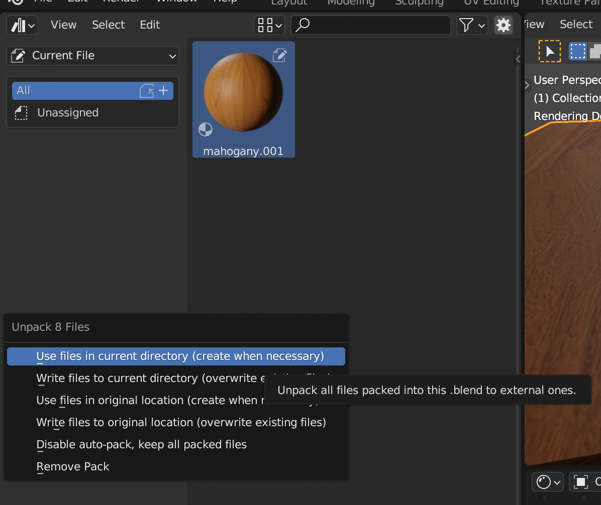

    Hallo BigM,
    hoppla,.... jetzt hat's geklappt.
    Ich hab allerdings im Assetbrowser gewechselt auf "Current"... dann File / External Data / Unpack Resources....
    Dann kommt ein Fenster bei dem man die Art wie und wo unpacked werden soll (siehe Foto).

  • 1.) woran "Laut meinem Bild..." hast Du gesehen, dass die Texturen eingepackt waren?
    In der Textur Node kannst du ja mit klick auf das Datei Symbol ein Textur reinladen wenn du die Textur in die Blend Packst verändert sich das Symbol in eine Art Schublade. Wenn du dan auf diese Schublade klickst kommt auch das Unpack Menü.
    Du soltest nur beachten das wenn du mit einer Neuen Blend Arbeitest das die Tesxturen dan im Blender Stammverzeichniss landen.
