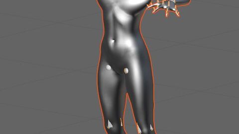

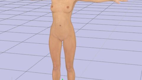

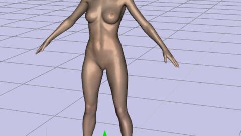

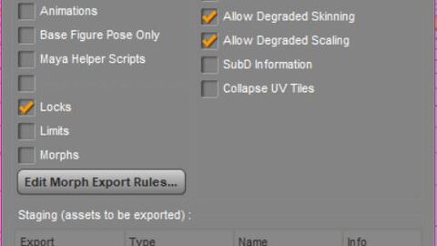

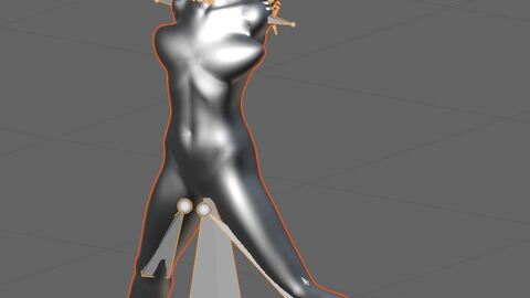

ich bin leider nicht so versiert im Export und benötige für einen Bekannten eine FBX Version von Genesis 3 Female. Am Besten wäre natürlich inklusive der richtigen Pose, aber schon bei der Standardfigur habe ich ein merkwürdiges Ergebnis. Im Anhang sind die Ausgangsbilder (DAZ) und die Ergebnisse als FBX (Blender). Parameter in DAZ sind unverändert.

Durch Zufall habe ich in Blender gefunden, wie ich die Grundposition hinbekomme. Im Pose-Menu (Object Data Properties) am rechten Rand einfach Reset Position anwählen und die Figure ist in der Standard Position.
Die Figur Pose welche ich eigentlich benötige verhält sich allerdings merkwürdig. Die Füße bleiben in der Pose aber die Arme gehen in die Standard-Pose. Werde wohl mal die Bridge bemühen.
