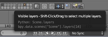

    habe heute eine Datei, die ich mit Blender 2.79 erstellt habe, in Blender 2.83 geladen, wobei ich den Haken bei "Load UI" weg gelassen habe. In 2. 79 hatte ich die Objekte auf verschiedene Visible Layers verteilt:

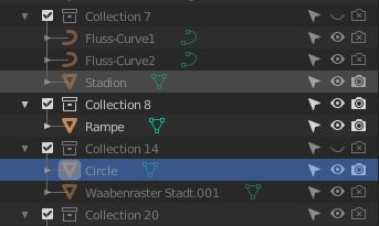

    Beim laden hat Blender 2.83 zwar alles Objekte geladen, wobei die Objekte, die in 2.79 einzelnen "Visible Layers" zugeordnet waren, jetzt in einzelnen Collections eingeordnet sind. Mein Problem ist jetzt aber, dass er zwar alles anzeigt, aber einige Collections werden im Properties-Editor ausgegraut angezeigt; man sieht, das sie da sind und was drin ist, aber nichts davon lässt sich auswählen.
    Die ausgegrauten Objekte erscheinen auch nicht im 3d-Viewport. Wie stelle ich das ab?
    Ich möchte nämlich mit allem, was in der Datei drin ist, in 2.83 weiter arbeiten, nicht nur mit dem, was jetzt im Properties-Editor weis dargestellt ist.
