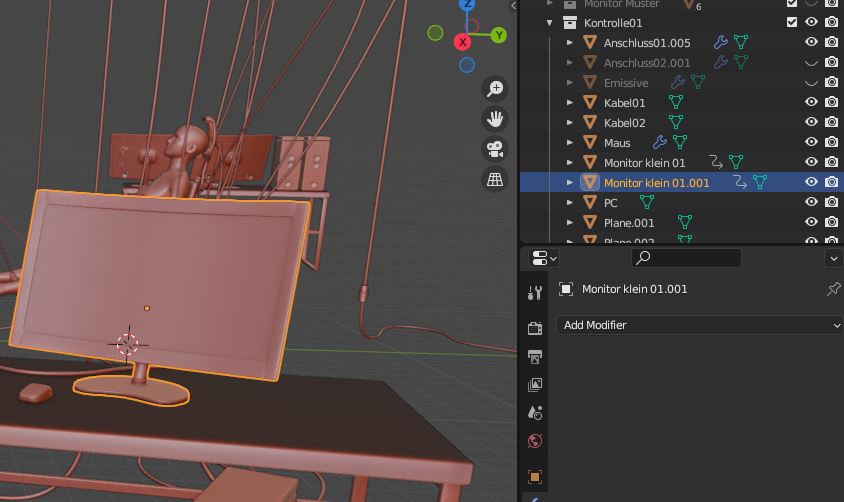

  • Hallo zusammen,
    in meiner Szene gibt es mehrere Objekte (in diesem Fall Monitore), die im Outliner nit so einem geschlängelten Pfeil als Symbol gekennzeichnet werden. Dabei handelt es sich offenbar um eine Verlinkung auf irgendwas. Ich möchte diese Verlinkungen aber loswerden, weil mir immer beim Neuladen der Szene alle Monitore auf einen zentralen Platz zusammengeschoben werden und ich die dann erstmal wieder neu anordnen muss. Nervig, will ich nicht.
    Rechte Maustaste und "Unlink" lässt den jeweiligen Monitor einfach verschwinden. Das ist also keine Option.
    Hat da jemand eine Idee?
  • Dieser geschlängelte Pfeil bedeutet eigentlich das eine Animation drauf ist. Schau mal ob in der Timeline ein keyframe erscheint, wenn Du das Teil ausgewählt hast. Diesen dann Auswählen und löschen.Könnte aber auch noch von einer im Asset Browser gespeicherten Pose kommen. Da erscheint dann auch ein Keyframe in der Timeline.
  • Ah, ja, ein Keyframe war das. Der war bei Frame 3 gesetzt und erst danach habe ich offenbar den Monitor dupliziert und er hat für sämtliche Bildschirme den Keyframe mitgenommen...
    Habe ich gelöscht, scheint geklappt zu haben :)
    Vielen Dank!
