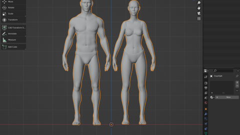

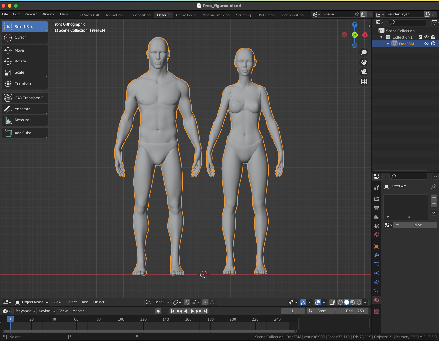

Zusammenhängende Figuren trennen

Normalerweise geht man mit dem Objekt in den Edit-Mode, wählt alle Faces oder Verts des zu trennenden Objekt aus und drück dann auf P > selection.

ja, genau so habe ich mir beholfen...
Aber gibt es nicht auch eine Lösung mit "Split" o.ä.?
