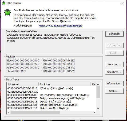

Hallo zusammen, ich wollte die Version 4.22 über meine 4.21 installieren, leider ohne Erfolg. Ich bekomme immer ein error (siehe Anhang). Ich habe alles schon mehrmals de- und wieder installiert. Verschiedene Ordner mit Liberys gelöscht. Leider sind alle Versuche ohne Erfolg geblieben. Hab versucht wieder die alte Version zu installieren, das funktioniert auch nicht mehr. Ich bin echt mit meinen Latein am Ende.
Vielleicht kennt jemand hier im Forum das Problem, wäre KLASSE!

Die Libraries sind definitiv nicht das Problem, der Error meldet ein Zugriffsproblem auf eine Programm-dll. Mir klingt das sehr nach einer Einmischung durch den Virenschutz.

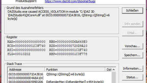

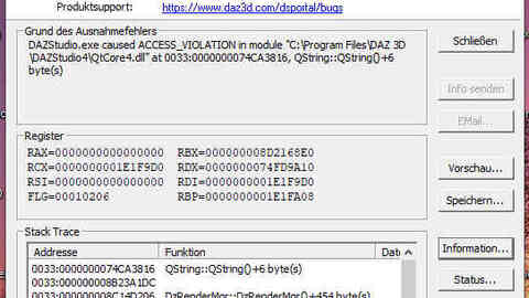

Version 4.22 deinstalliert, ältere Version 4.21 (lief bisher bevor ich 4.22 installiert hatte einwandfrei) installiert. Brachte leider auch keinen Erfolg. Die gleiche Fehlermeldung kommt. Ich hab jetzt keinen Plan mehr.
