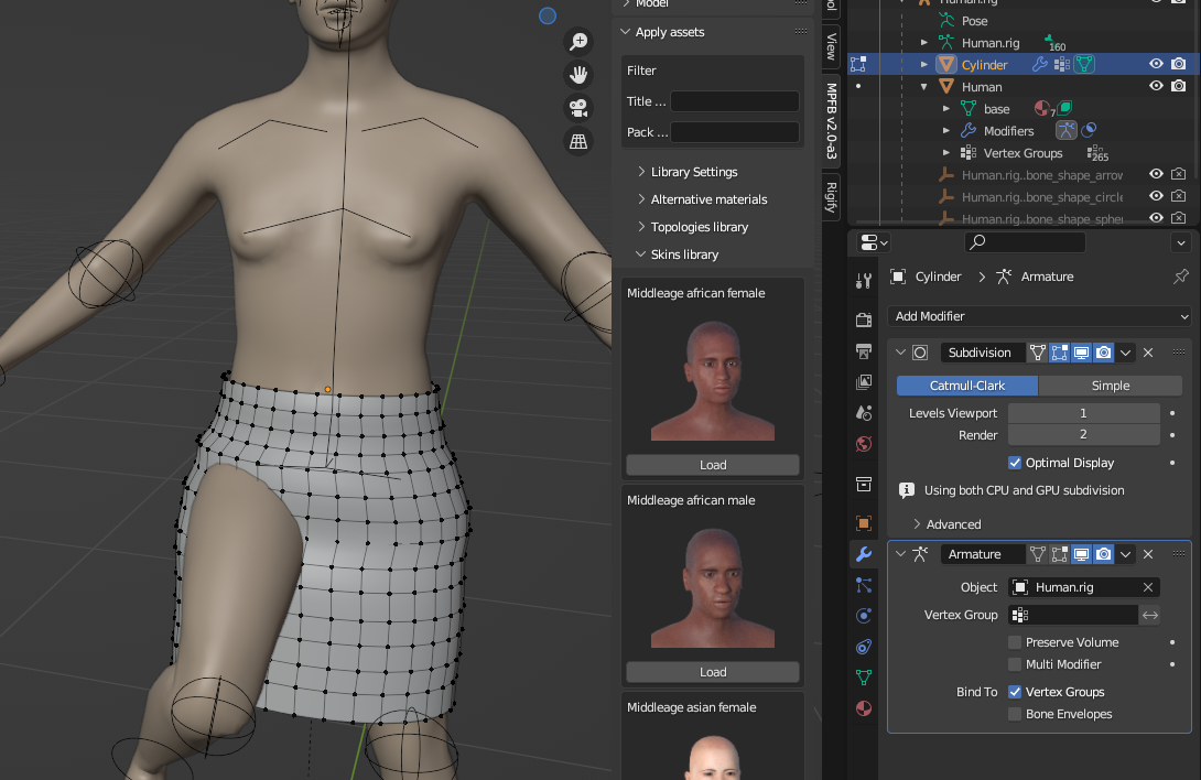

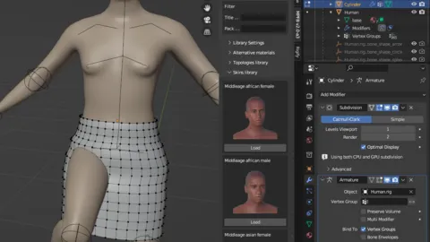

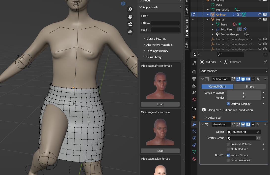

  • Habe nach diesem Video

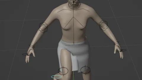

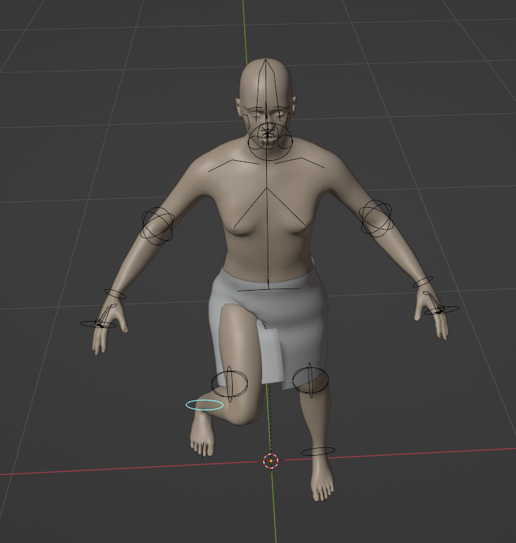

    den Weight Transfer gemacht. Bei der Hose hat es einwandfrei funktioniert, nur als ich es beim Rock machen wollte, hat es diesen zerrissen.
  • Bei einer Hose funktioniert es deswegen gut, weil sie der Form des Körpers sehr ähnlich ist. Der Rock hat keinen Zwickel, also wirkt sich diese Gewichtung schon mal garnicht gut auf den Rock aus. Da musst Du dann händisch ran und Dich mit dem Weightpainting beschäftigen.
