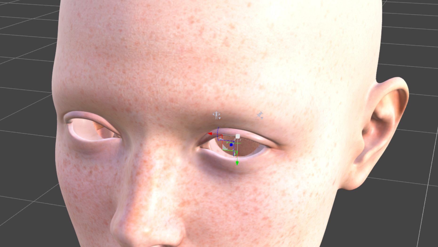

Hallo zusammen,
seid einiger Zeit habe ich beim laden von Genesis 9 einen Fehler. Die Augen sind versetzt, die Anfasser sind vorhanden, lassen sich aber nicht verschieben. (siehe Foto). Kann mir da jemand helfen? Danke im voraus
Wolfgang

Hallo zusammen,
Wolfgang
Lädst du die Genesis mit einer bestimmten Pose oder die Originalgrundfigur?
die Originalfigur.
Und was ist mit anderen Figuren? Tritt da auch das Problem auf? Lassen sich die Augen über den Parameter-Tab verschieben, also auf den x-, y- und z-Achsen?
Sorry, für die ganzen Fragen, aber ich versuche das irgendwie einzugrenzen, denn spontan habe ich noch keine Idee. Irgendwie kommen wir dem schon auf die Spur.
Tritt nur bei G9 auf. Parameter Tab sind vorhanden. Die Augen lassen sich aber nicht verschieben. (siehe Foto im ersten Post)
Danke für deine Mühe.
:nachdenklich: Vielleicht rotieren statt verschieben?
:wacko:
Augen lassen sich weder rotieren, verschieben oder skalieren, weder an der Figur selbst noch an den Schiebereglern. Alle anderen Körperteile lassen sich bewegen.
Vielleicht einfach mal die Genesis 9 neu installieren. ![]()
habe ich schon gemacht, habe es auch schon mit einer älteren DAZ3D Version versucht, immer das gleiche Ergebnis.
Wenn du im Scene-Tab die Genesis 9 Augen auswählst und dann im Parameter-Tab nachsiehst: sind die Augen unter Transforms vielleicht gesperrt? Steht bei Point at None?
nein, sind nicht gesperrt. Die Richtungspfeile lassen sich auch verschieben, nur die Augen bewegen sich nicht (siehe Foto).
Bei Genesis 9 sind die Augen ja ein eigenständiges Object und an die Genesis 9 Figur Geparentent und mit Fit To syncroniesirt.
Wenn du also die Augen im Scene-Tab und mit der Rechten Maus selectierst kommt ein Menü und dort klickst du auf
Fit "Genesis 9 Eyes" to . Dort wählst du None. Dan kannst du die Augen auch verschieben. Danach wieder mit Fit To an die Figur hängen.
Bei mir kommt nicht "Fit "Genesis 9 Eyes" to". (siehe Foto) was mache ich falsch?
