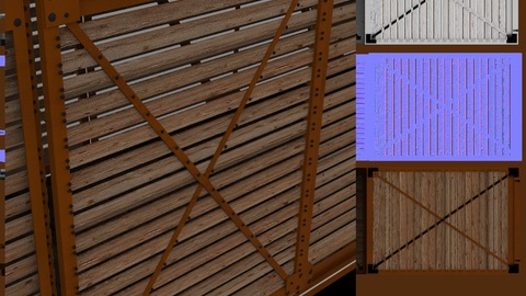

Hallo hätte da Problem was ich nicht mehr gelöst bekomme.
Hatte so 2016-17 damals mit Max 14 aufgehört und voriges jahr wider mit der 24 Max neu angefangen.
Gewaltiger Sprung vieles Bekante geht nicht mehr so wie ich es kenne oder gibt es nicht mehr wie mein Mental-Ray Alle Materialen von Damals unbrauchbar.
Naja
Ich weis es ging mal, aber ich weis nicht mehr wie.
Und zwar die Polys/Flächen auf Ebenen auf teilen, welche oben und welche unten sind beim Texturen Rendern.
Bei dem Door wieder schön sichtbar, die Eckplaten sollten ganz oben sein sind aber unter dem Ramen, und eine Diagonal Strebe ist auch unter dem Holz.
Hat da wer eine Idee wie ich das bei 3Ds max Unwarp UVW auf eine höhere Ebene Schieben kann, oder überhaupt das auf Eben aufteilen kann.
Das nervt mich seit voriges Jahr.
im 3D-Ring konnte mir damals keine weiter helfen, selbst der Support von Max, wobei ich denke die verstehen mein Problem nicht. (wie einige andere, die ich dann selbst gelöst habe, b.z.w. die Obtion gefunden habe die gesucht habe)
Ich hoffe das hier wer helfen kann, dieses Problem bremst mich Ziemlich aus, müsste jetzt Holz, Ramen und Metallplatten und Streben einzeln Rendern und in Gimp dann wider übereinandre legen.
Beim Zerlegen geht mir da wider das UVW flöten so das ich das noch mal machen muss. auch son Problem von Max das nur der erste UVW Chanel übertragen wird, an das abgeschnittene.
Aber ist anderes Problem.
So Mild als B.s. Der Schatten der Metall Platen auf den Ecken sollte nicht sein, da darüber eigentlich die Platen sein sollten.
Aber irgend wie Rendert Max die Polys nicht so wie sie beim Model sind. Bump wird dadurch auch falsch gerendert, schwer zu erkennen aber ist auch nicht richtig.![]()

nee die sind schon richtig.
Schau bei dem Komplet render das Untere Rechts.
Die Linke Obere Plate ist richtig rum da man 1/4 sieht aber das sie tiefer ist als der rammen ist der Rest verdeckt.
Die anderen Drei sind sogar unterm Holz.
Das Schwarze ist nur der Schatten der auf den Ramen Gerendert Wurde weil an der Stelle ja die Plate ist. -

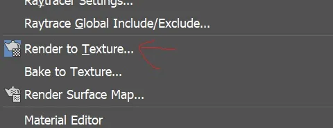

Was meinst Du eigentlich mit " Texturen rendern" ? Willst Du sie baken ? Versuchst Du Dein altes Mental-Ray-Material auf den Max-Render umzustellen? Mit welcher Engine rendert Max eigentlich?

" Texturen rendern" em so heist das halt. Wird halt das aufgefaltete Objekt gerendert. Das Ergebnis kann ich dann in Spielen verwenden.
Kann mir da halt Complet Bild anfertige lassen alles drauf ist Siehe rechts Unten.
Oder halt nur DiffuseMap erstellen. dazu Normals, Licht, Schatten, Glanz und einiges andere extra erstellen lassen. -
Ja, das was Du meinst ist Wohl das Backen von Texturen, im Englischen Bake genannt und da das jede Renderengine anders handhabt, ist da für Nicht-Arnold-Nutzer schwierig zu helfen.

Und nein das Heist Render to Textur, Bake ist was anderes
Weis nicht ob das Bake das ist.
Hatte mal vor Jahren aus Probiert als ich Raumschiffe für ein Spiel gemacht habe, wo ich die Textur auf ein Low Poly von ein Higt Polys gerendert gerendert habe.
Da brauchte man aber noch extra Plugin als ich von Max7 auf 10 gewechselt bin ging das nicht mehr. Hat mich aber nicht weiter Tangiert zu selten genutzt.

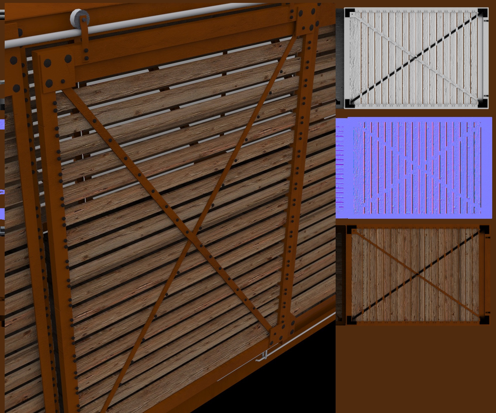

Also Habe ne Samel Textur wo Breter Metale und so drauf sind, die fliegt auf das Objekt.
Mit Unwarp UVW weise ich das unter Chanel 1 zu.
Dan mach ich noch ein Unwarp Chanel 2 wo ich alles so hinlege wie ich es in der Textur im Spiel haben möchte.
Render to textur nehme ich den Letzten Chanel in dem fall 2 und lasse alle Drunter liegen Chanels als Textur Rendern.
Kann Render to Textur auch selbst die Polys anordnen lasen und dann rendern, ist aber voll die Platzverschwendung, sprich Mindere Qualität der Textur dann.
Achso der Chanel 2 dient gleich auch als UVW für das spiel, muss ihn dann vorm Exportiren auf Chanel 1 schalten, da es ja nur wenige Exporter oder Spiele gibt die Multi Chanels können zumindest meines Wissens

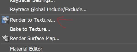

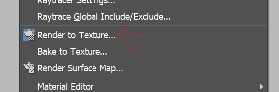

Render to Texture ist der alte Weg, Bake to Texture ist der neue Weg. Beides bedeutet dasselbe. Bake ist also praktisch "nur" eine Neuprogrammierung des Features.
Versuch es doch einfach mal damit.

Naja Bake to Textur Video angesehen.
Auch schnell ausprobiert.
Funktioniert nicht anders als Render to Textur.
Und das Ergebnis bleibt das gleiche.
Wo ich wider bei mein Anfangsproblem bin
Jetzt kommt auch noch das andre Problem dazu das die Polys falsch rum liegen.
Also leg en Bild falsch rum auf den Boden und versuch es zu Fotografiren, hast dann nur die Rückseite, bei meinen Problem währ dann alles Schwartz.
Siehe Bild, sollte eigentlich alles so aussehen wie die Streben in der Mitte das Grau(Und so siht ein Text aus den ich nicht Rechtschreib Korigire und sowas dan Durch eine KI jagen nee. Und das hat jetzt hier 50 min gedauert daher versuch ich auch Foren zu meiden. Wie gesagt LRS oder heut zutage auch Legasthenie)
