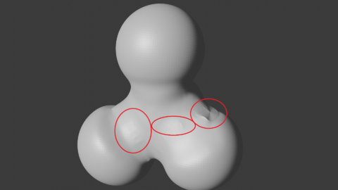

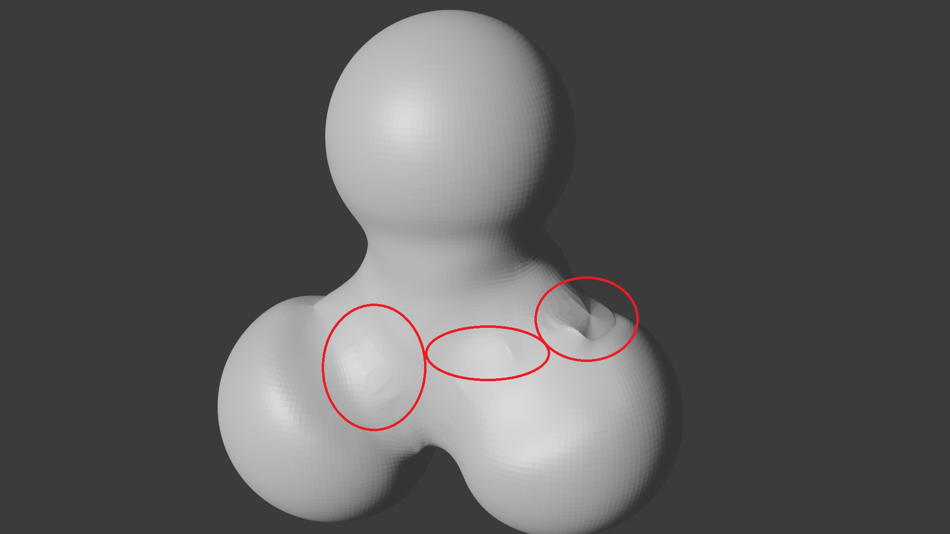

    Ist eine Weile her, dass ich hier aktiv war und was geschrieben habe. In der Zwischenzeit habe ich mal wieder Zeit und Lust gehabt, mit Blender weiter zu machen. Habe mich in einer Boolschen Operation versucht und endlich, endlich (besser spät als nie :thumbup: ) erkannt, dass man so also in der Regel Figuren erstellt, ohne sie aus einem Stück modellieren zu müssen. Etwas, was zwar auch geht, dazu habe ich mir einige gute Video-Tutorials angeschaut, aber so ganz glücklich gemacht hat es mich nicht. Na ja. Wie dem auch sei, nach der Boolschen Operation habe ich ein Problem festgestellt, was wohl nur Anfänger haben.
    Und zwar habe ich mich nach Kräften bemüht, die Übergänge möglichst glatt und einheitlich zu gestalten. Wie man auf dem Bild innerhalb der roten Kreise erkennen kann, ist mir das nicht so wirklich gelungen. Andere können das doch auch, also was mache ich falsch? Wie muss ich vorgehen und welcher Sculpting-Brush ist dafür geeignet, mit welchen Einstellungen? ?(
  • Sowas booleaned man einfach nicht. Boosche Ops sind ja schon bei Hardsurface-Teilen ein Glückspiel, aber bei organischen Objekten wird es noch weniger passieren, das da saubere Meshes entstehen.
    Hast Du schon probiert diese unebenen Stellen im Edit-Mode auszuwählen und dann die Funktion Alt+J (Triangles to Quads) ?
    Oder diese Stellen ganz löschen und per Hand ein sauberes Quadgon-Mesh auf zu bauen?
    Oder im Sculpt-Modus glätten und dann ein Remesh drübermachen?

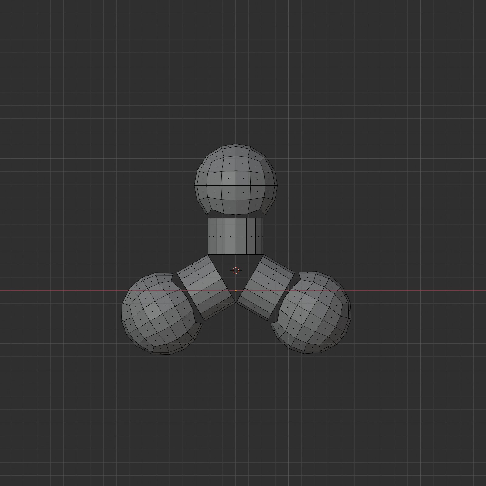

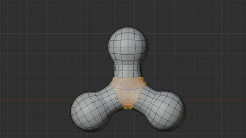

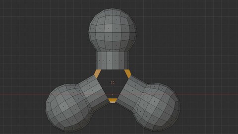

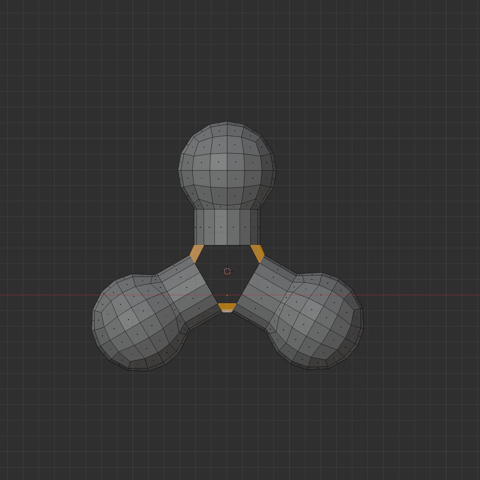

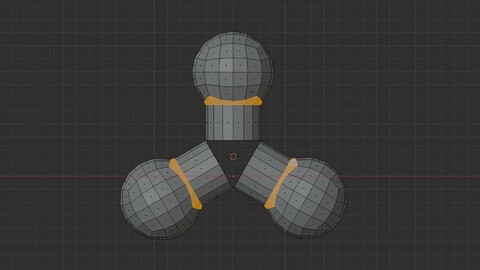

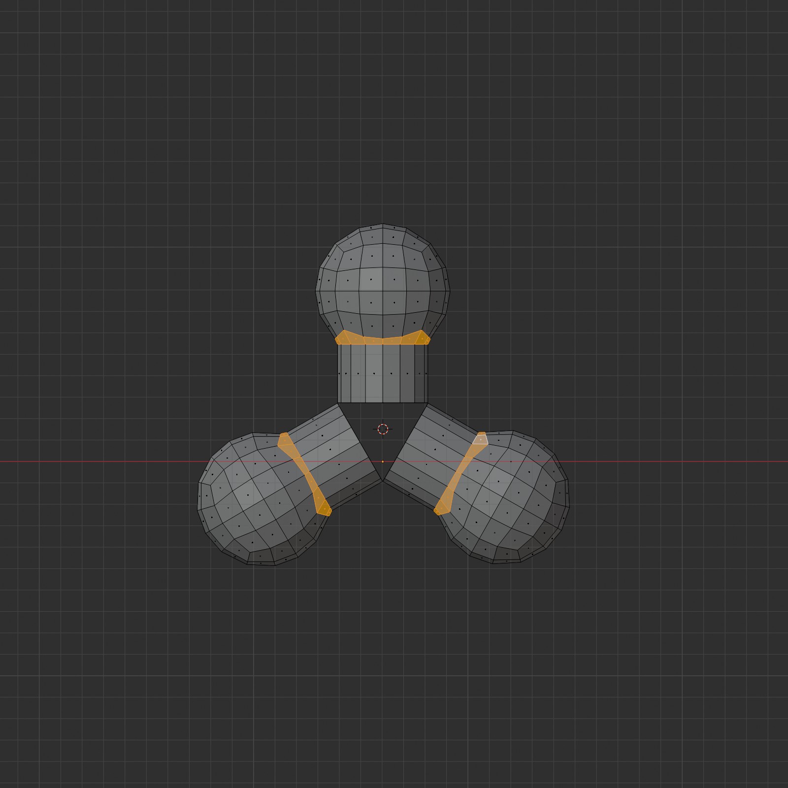

  • Was das jetzt im Endeffekt werden soll, weiß ich natürlich nicht, aber das passierte jetzt in einer Viertelstunde:
    3 Zylinder in Kreis (120°) 16 Unterteilungen, 3 Roundcubes entsprechend angeordnet .
    offene Kanten verbinden mit Bridge Edges
    die 4 gegenüberliegenden Edges mit Bridges Edges verbinden
    Diese die Zylinder und 4er Brücken einmal mit Loop cut and slide aufteilen, dadurch entstehen bei den zwei noch zu schließenden Öffnungen je 18 Vertices, das ist eine gerade Anzahl und da kann man dann mit Grid Fill diese zwei Löcher schließen. Etwas smooth Vertices + Shade smooth + 1 SDS Mod mit 1.

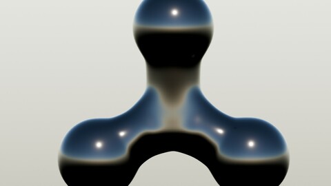

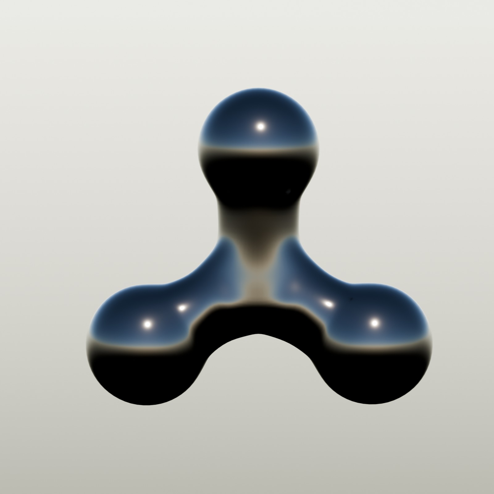

    Metallmaterial drauf und gerendert:
    Nur so zur Info ;) .

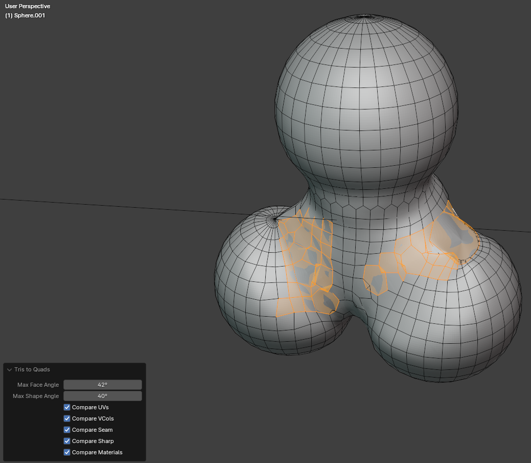

    Hab das jetzt mal probiert und es hat sich nichts getan. Es sieht jetzt lediglich so aus, wie es vorher schon aussah. :(
    Edit: Nur zur allgemeinen Informationen: Ich habe keine Metaballs genommen, sondern ganz normale UV-Spheres und sie auch so belassen wie sie waren.
  • Ich habe keine Metaballs genommen, sondern ganz normale UV-Spheres
    So wie ich das gemacht habe, würde es auch mit UV-Spheres gehen. Die zwei unteren Kugeln hättest Du so drehen müssen, das sich die "Spitzen", also da wo die Abschlusstris zusammenstossen, in der Mitte treffen würden, wenn man das gedanklich verlängert.
    Aber egal, es gibt bestimmte Regeln, die man einfach einhalten muss und jedes Objekt ist anders, da hilft nur üben, üben...... Ich mache das jetzt schon seit 2003. Es gibt keine Form die mir widersteht, einfach weil ich nie boolean gemacht habe, oder nur dann wenn ich eine aberwitzige Form erstellen wollte. Da habe ich dann aber auch ein Retopo drübergemacht, damit ich ein sauberes Mesh erhalte.
    Mit Metaballs könnte man diese Test-Form ruhig auch mal probieren, dann in ein Mesh umwandeln und schauen was mit Shade smooth und SDS-Modifier geht.

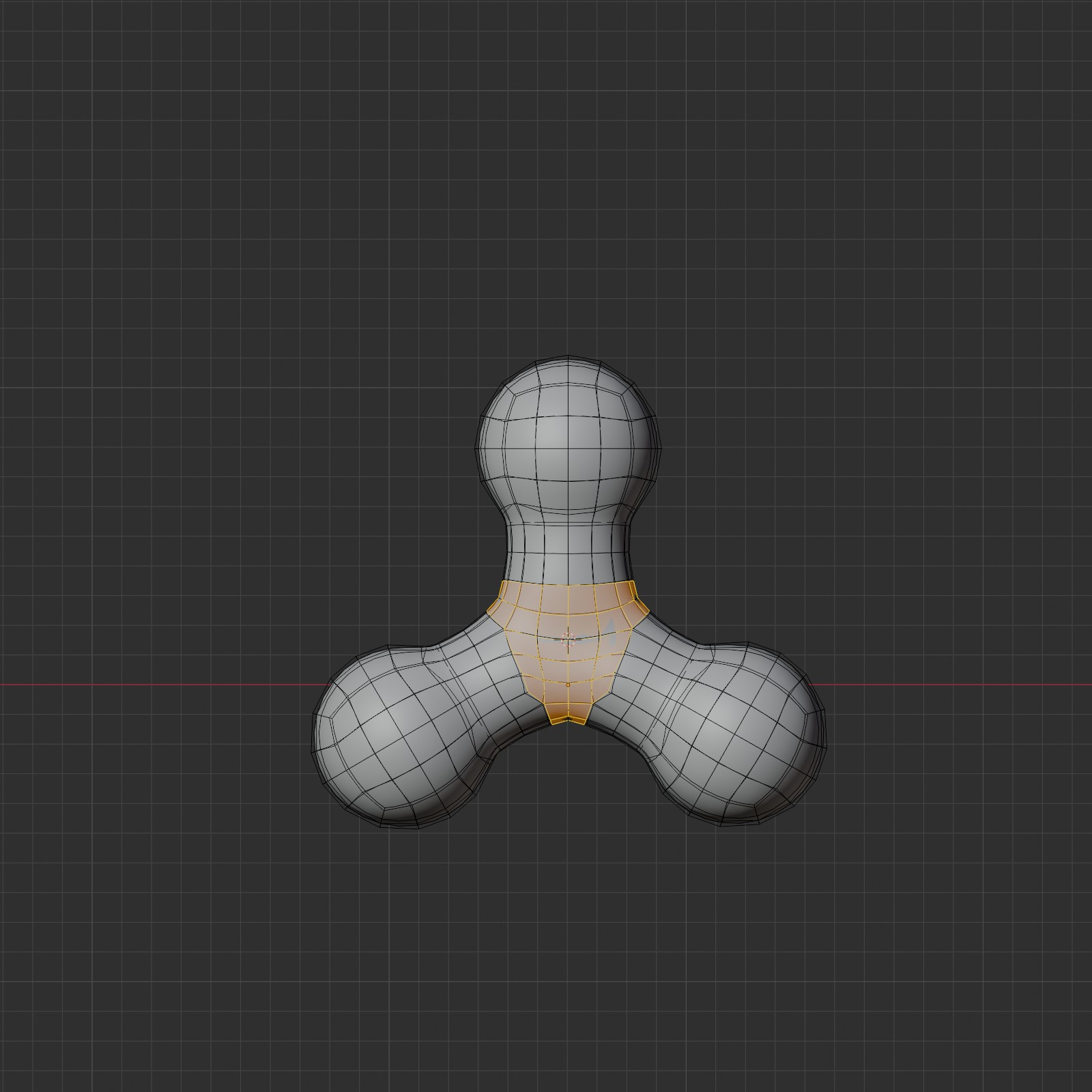

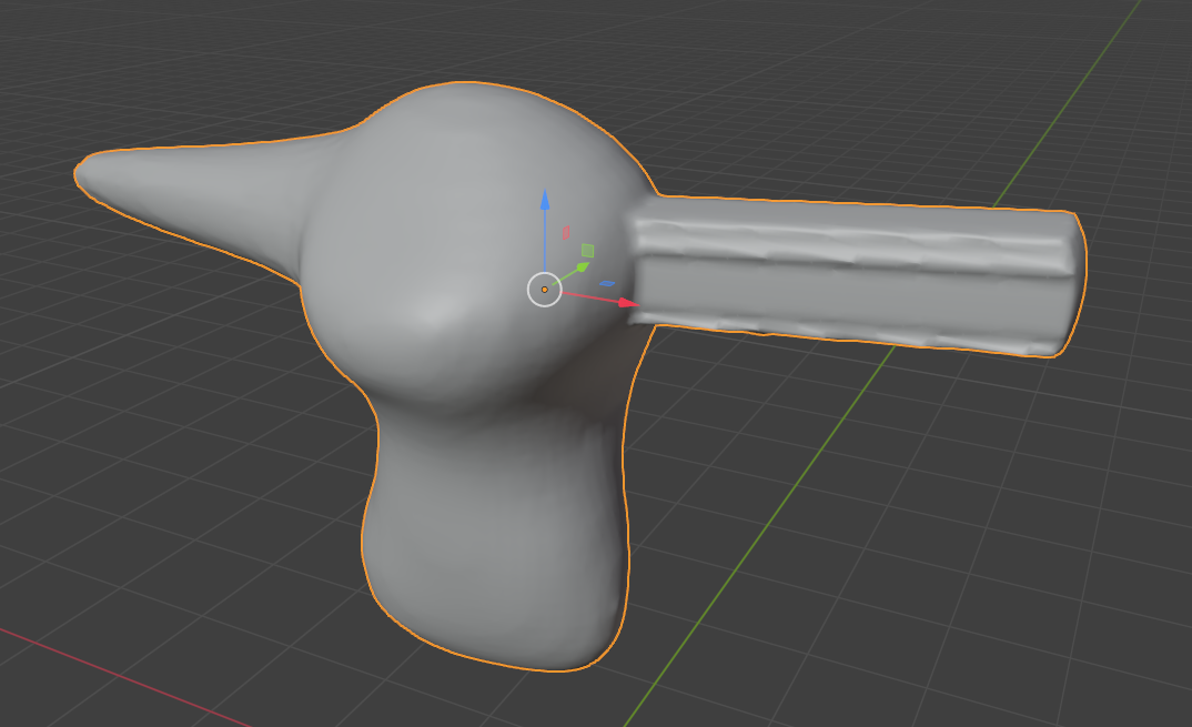

    Ich hab das jetzt mal in aller Ruhe und mit ein paar weiteren Tutorials und etwas Geduld probiert und jetzt scheint es zu klappen. :)
    Links mit "Smooth" bearbeitet und rechts noch unbearbeitet. Ist es okay, wenn man die Extremitäten aus dem Objekt heraus extrudiert, oder sollte man doch lieber extra dafür neue Objekte nehmen und die dann "anstecken"? :/ Sie sollen sich ja hinterher bewegen lassen können, ohne dass es scheiße aussieht.
  • Ist es okay, wenn man die Extremitäten aus dem Objekt heraus extrudiert, oder sollte man doch lieber extra dafür neue Objekte nehmen und die dann "anstecken"?
    Man kann das extrudieren. Falls es symmetrisch sein soll, wäre es gut mit dem Mirror-Modifier zu modellieren. Bei Gelenken auf ausreichende Unterteilung achten (mindestens 3 Loops pro Gelenk, wenn es organisch aussehen soll). Bei Robotgelenken ist das nicht so wichtig, weil da ja meist mit starren Körperteilen und einem Drehpunkt gearbeitet wird.
