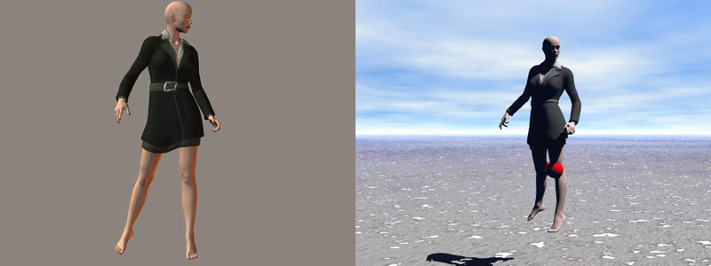

  • Hallo erstmal,
    also ich habe eine Poser Figur als obj exportiert und wollte sie in Bryce einbinden, hat auch prima geklappt, allerdings haben die Poser Figuren bei mir in Bryce immer so einen schrecklichen Schatten, egal wie ich die Sonne drehe und das passt so gar nicht in mein Konzept.
    Als kleines Beispiel habe ich mal ei Bild meines Problems angehängt.
    Links die gerenderte Figur in Poser und rechts das Ergebnis in Bryce.
    Gibt es eine Möglichkeit diesen Schatten zu entfernen und die Leute normal aussehen zu lassen?
    (Ach ja, die roten Kugeln beim Bryce Bild haben etwas mit der Kleidung zu tun, die ich der Dame in Poser angezogen habe)
    Ich bedanke mich schonmal für eure Hilfe !

  • Das die Figur fliegt ist mir klar, das war ja auch nur als Beispiel gedacht, das soll ja nichts werden.
    Die Figuren sehen aber auch so aus, wenn sie auf dem Boden stehen, da ändert sich bei mir absolut gar nichts.
    Das habe ich ja schon ausprobiert (als Bild Rendern und drauf klatschen), dass gefällt mir aber gar nicht :D
    Der Schattenwurf an sich ist ja nicht schlimm, dass muss ja auch sein, hat ja jeder Mensch. Aber bei mir ist es eben so, dass der Körper auch mit einem Schatten belegt ist. So ist die eine Hälfte total dunkel, so dass man ncihts erkennt und die andere Hälfte ist hell (es gibt noch andere Variationen, die nette Mädchen aussehen lassen, wie der Racheengel persönlich) und um das zu verdeutlichen habe ich das Bild angehängt.

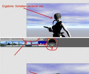

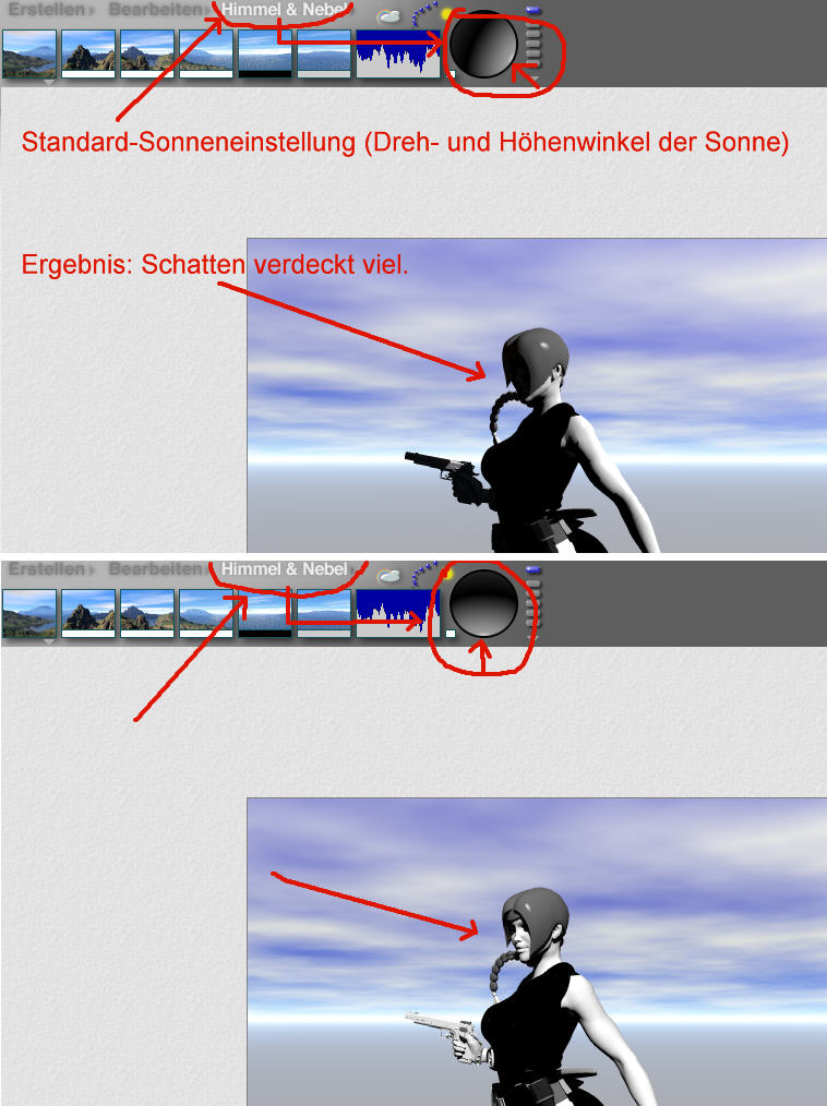

    Hi,
    ich glaube, Dein Problem lässt sich recht einfach lösen, schau Dir mal den Screenshot an, ich hoffe, das bringt Dich weiter.
    greetz
    dj
