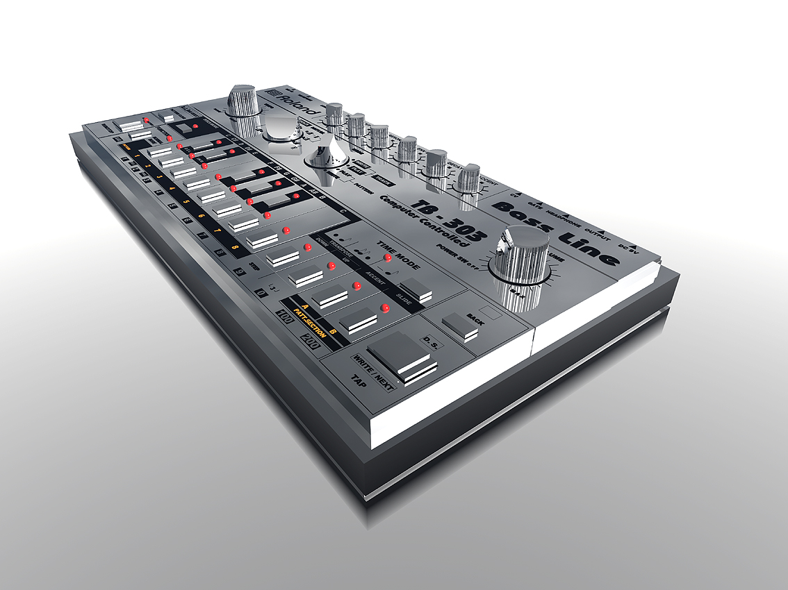

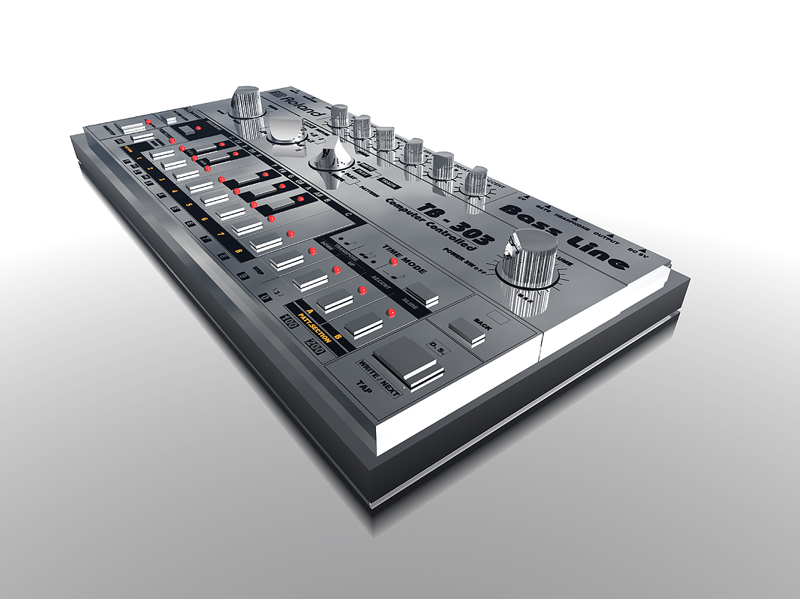

hier mal mein neustes Werk und gleich mal ne frage :
Ist es möglich in Bryce die kanten etwas weicher zu machen oder abzurunden???
Freu mich auf Antwort.....
Gruss Matthias

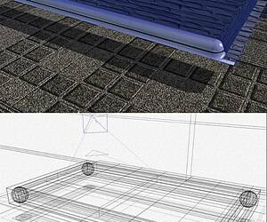

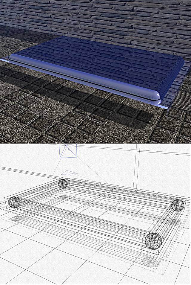

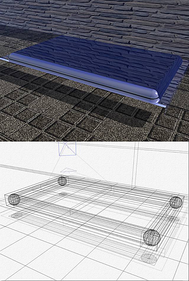

Habs mal ausprobiert - auf die Schnelle (nicht so 100%ig auf exakte Platzierung geachtet).
Hier das Ergebnis mit Wireframe.
lg,
Kerish

Hallo Matthias
Das ist ja fast unglaublich, was du da gezaubert hast!
So etwas habe ich mit Bryce noch nie gesehen.
Meinst du, du könntest den ein oder anderen Tip geben: z.B. wie bekommst du die Schrift an die richtigen Stellen und wie hast du den "Volume Poti" so hinbekommen??? Welche Textur für die Oberfläche?
Könnte mir vorstellen, dass ausser mir auch noch Andere interessiert sind!
Gruss
Dieter
