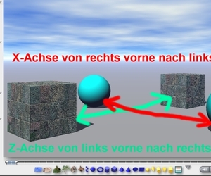

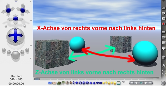

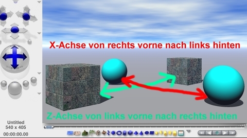

  • Ich hab dir hier einen schnellen Shot gemacht:
    Auf der X-Achse bewegen sich Objekte von rechts vorne nach links hinten (auf dem Bild die Kugeln),
    auf der Z-Achse bewegt sich alles von links vorne nach rechts hinten (auf dem Bild die Quader).
    Die Y-Achse regelt die Höhe, das weißt du ja schon.
    Am Anfang tut man sich etwas schwer, damit umzugehen und sich das überhaupt zu merken, ich hatte mir deshalb auf die unteren Ecken des Monitorrahmens (also nich auf die Mattscheibe :D) rechts ein X und links ein Z geklebt. Kannst dazu Post-its nehmen, es gibt aber auch Buchstabenaufkleber.
    Hoffe, es hilft
    Yoro

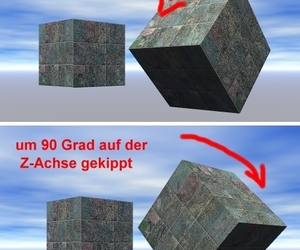

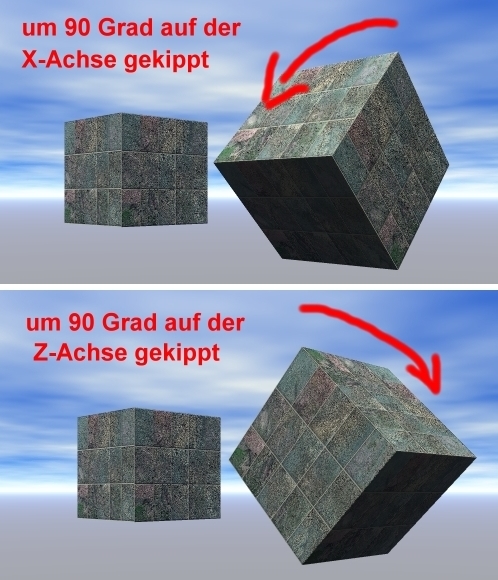

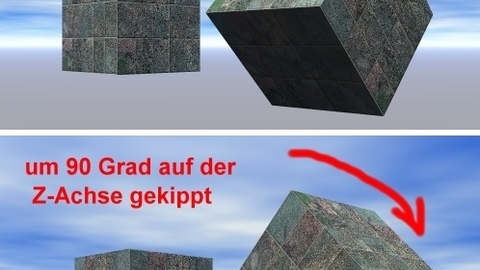

  • Hier ist noch einer, damit die Sache mit der Rotation klarer wird. Du schaust einfach, wie beim Rotationswerkzeug in der Menüleiste die Ringe drumherumlaufen; in genau diese Richtung wird dann auch ein Objekt gekippt, wenn du es anwendest.
    Noch ein Tip: Wenn du beim Rotieren gleichzeitig die Großstelltaste gedrückt hältst, wird der Rotationsvorgang in exakten 90-Grad-Schritten durchgeführt.
