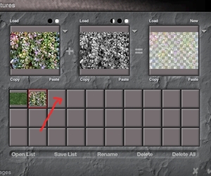

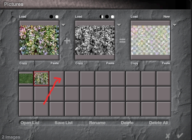

  • Ich glaube, ich weiß woran es liegt, irgendwann ist mir das auch mal passiert.
    Wenn man ein Bild im Editor als Textur laden will, klickt man normalerweise oben links über dem ersten Fenster auf 'load' u.s.w. Das vorher markierte Objekt weist dann die gewünschte Textur auf. (Soweit ist ja alles klar).
    Wenn du jetzt aber mehrere Objekte am Stück mit unterschiedlichen Bildern texturieren willst, darfst du ab dem zweiten Import nicht mehr oben auf 'load' klicken, weil auf diese Weise die erste Tex gegen die neu importierte ausgetauscht wird. Ergebnis: Beide Objekte weisen dieselbe, nämlich die letzte importierte Tex auf, weil die vorherige ja noch nicht bei den Materialien gespeichert wurde, und da Bryce die Festplatte nicht automatisch durchsucht, findet es sie schlicht und einfach nicht mehr wieder .
    Du siehst unter den drei Vorschaufenstern mehrere Reihen von kleinen Quadraten, auch das sind Vorschaufenster, die zeigen, welche Texturen im gerade bearbeiteten Bild verwendet werden.
    Willst du jetzt mehrere neu importieren, klickst du in dieser Vorschaureihe auf das nächste, leere Kästchen, wählst im sich öffnenden Fenster das gewünschte Bild aus u.s.w., Ablauf ist dann genauso wie mit 'load'.
    Du siehst jetzt, daß die auf diese Weise importierte Tex ein weiteres der kleinen Quadrate belegt, es wurde also nichts ausgetauscht, sondern wirklich neu hinzugefügt.
    Jetzt hat dein Objekt auch die Textur, die es haben soll.
    Sobald du eine Tex dann in der Materialbibliothek abspeicherst, hast du dieses Prob übrigens nicht mehr.
    Hoffe, das hilft dir weiter!
    Hier ein schneller Screenshot, damit mein Geschwafel etwas klarer wird:
