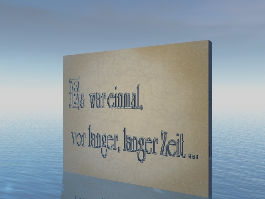

  • Ich möcht eine Papierrolle mit Schrift machen
    Ich habe ein OBJ Datei die mier eine Papierrolle darstellt.
    Habe dazu eine Mat Datei für eine ältere Rolle.
    Jetzt möchte ich in dieser Rolle einen Schriftzug darstellen.
    Wie macht mann es am efektivsten und am schönsten.
    Danke für eure Hilfe.

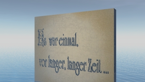

  • So komisch ist die Idee gar nicht, man braucht oft mal nen Schriftzug.
    Also: Du erstellst deine Schrift in einem Bildbearbeitungsproggi, weiß auf schwarzem Grund. Abspeichern.
    In Bryce markierst du jetzt deine bereits texturierte Schriftrolle, gehst in den Mat Editor und aktivierst dort den zweiten Schacht bei Diffuse, Ambience und Transparency (also da die kleinen, blauen Kügelchen setzen).
    Auf der rechten Seite hast du jetzt ein zweites Texturkomponentenfenster, darin gehst du in den Bildeditor und lädst deinen Schriftzug in alle drei Fenster. Bestätigen, und es müßte klappen.
    Schöner wird es allerdings, wenn du das Objekt, auf das die Schrift draufsoll, duplizierst, gaaanz leicht vergrößerst und da dann die Schrift draufgibst. Transparenzen ausblenden nicht vergessen.
