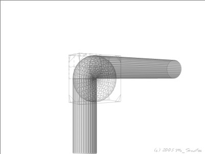

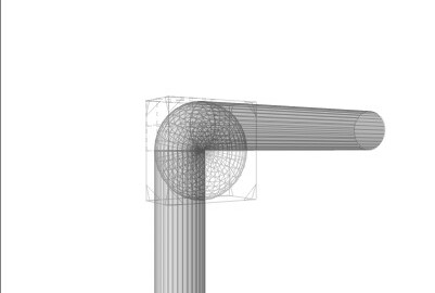

ja es ist ein bisschen unmständlich mit bryce... aber trotzem mit ein bisschen probieren zu schaffen. ich würde eine kleinigkeit anders machen als esha:
und zwar statt einem negativen würfel (würde man da nicht 2 brauchen?) arbeite ich mit schnittmenge.
also
1.) 2 zylinder ausrichten (neutral)
2.) 1 Torus (positiv)
3.) 1 Würfel (schnittmenge)
4.) Torus und Würfel gruppierenIn meinem Beispiel haben die zylinder die maße 10x10x?. (also die kreisfläche in einem 10x10-Quadrat eingeschrieben ;)). In diesem Fall muss der Torus 20x20 sein (Höhe/Breite) und 10 Einheiten tief. (damit er auf die zylinder passt) im E-Menü stelle ich auf 500, dann hat der Torus gerade kein Loch in der mitte.
Der Würfel mit 10x10x10 ist dann genau im benötigten viertel vom Torus platziert.gruß sen

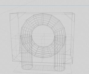

ich glaube esha meinte das eher so:
ah so...
naja, weil jens schreibt von einer querstange
Genau, Bubu hat's getroffen: Ich hab mir ein rundes Tor vorgestellt.
Natürlich, wenn's eckig sein soll, geht es am besten mit Senators Methode.Eventuell könnte man es auch mit einem hochauflösenden symmetrischen Terrain machen, das dann ganz kräftig glätten, damit es nicht krisselt, und um 90° drehen, damit es senkrecht steht...
