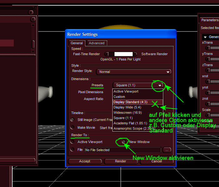

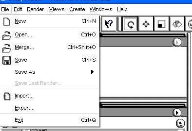

  • Hi Luna,

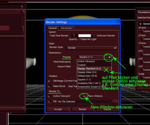

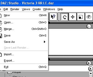

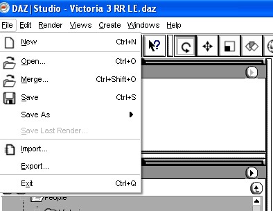

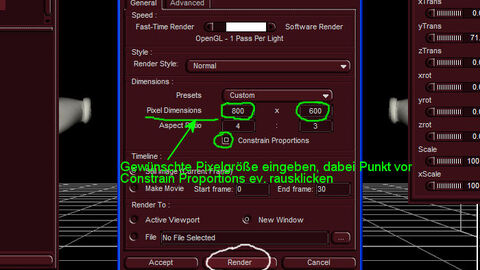

    du kannst in DAZ-Studio auch die Bildgröße einstellen. Dazu gehst du in der Menüleiste auf "Render" und wählst dann aus der sich aufklappenden Liste den Punkt "Render settings" . Es öffnet sich ein Fenster mit vielen Einstellungen, siehe Bild 1, du klickst auf den Pfeil in der Zeile "Presets" , voreingestellt ist da Active Viewport, unter dieser Option lässt sich die Pixelgröße nicht verändern. Wähle am Besten "Custom" oder "Display STandard". Unter dem Punkt "Render to" aktivierst du am Besten gleich "new Window" , da rendert er in einem neuen Fenster, in der Größe, die du festgelegt hast und wenn du dann unter "File" den Punkt "Save last Render" wählst, dann speichert er das Bild auch so ab, wie es im Fenster gerendert wurde.

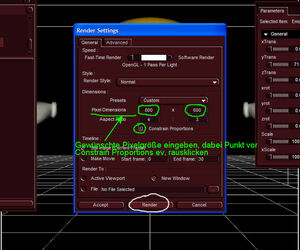

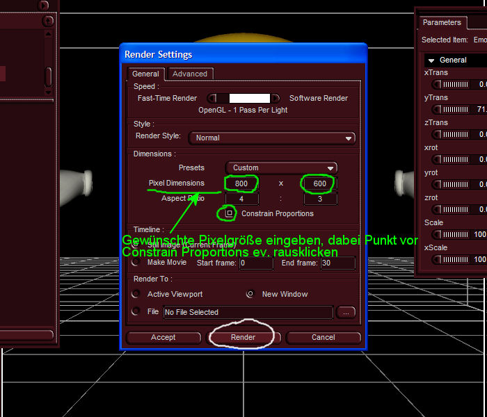

    Bild 2 Unter dem Punkt "Pixel Dimensions" kannst du die gewünschte Pixelgröße des Bildes einstellen. Dazu müsste der Punkt vor "Constrain Proportions" ev. deaktiviert (rausgeklickt) werden, weil sonst die vorgegebenen Proportionen erhalten bleiben.
    Wie schon erwähnt, das Bild im neuen Fenster rendern lassen, dann kann man es auch in der gewünschten Größe abspeichern.

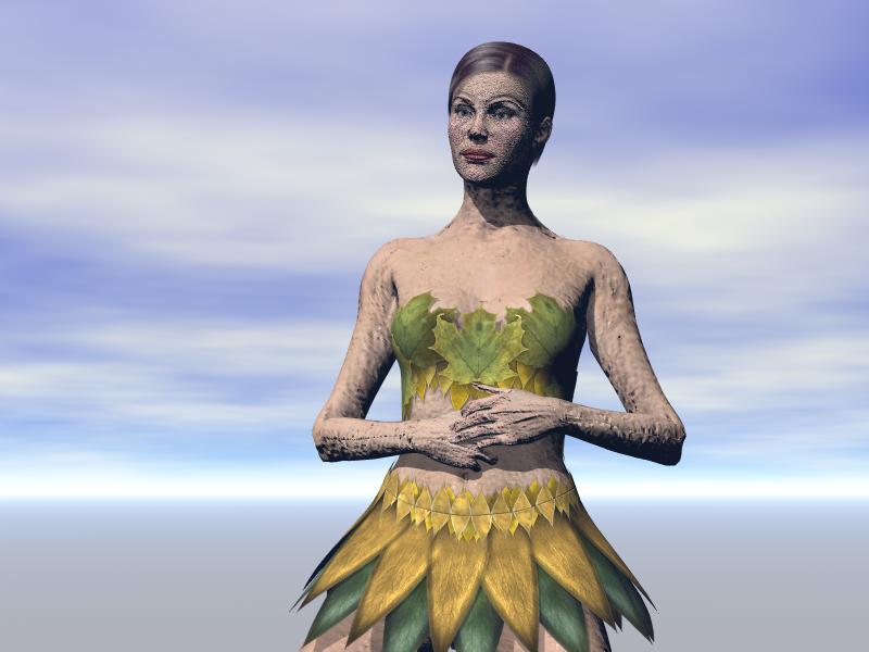

  • Luna, vielleicht hilft dir das weiter...

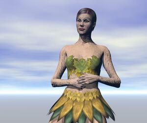

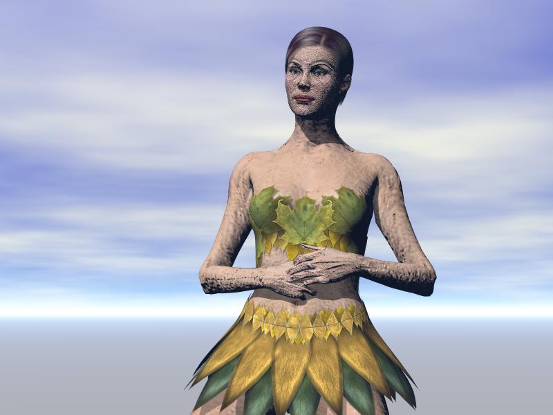

    Bild 1, ich habe die Vicky, die als Freestuff beim DAZ-Studio dabei ist, mal als .obj exportiert und dann in Bryce 5 importiert. Obwohl ich die neueste DAZ-Studio-Version installiert habe, Bryce 5 geupdatet ist auf Version 5.01 und das Turbo-Import-Plugin installiert ist, kommt die Vicky3 total huckelig in Bryce 5 an. Liegt daran, dass die .bump-Map (Reliefmap) zu groß ist.

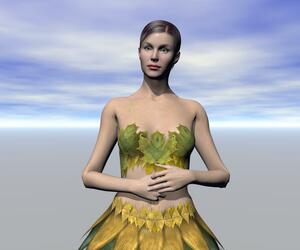

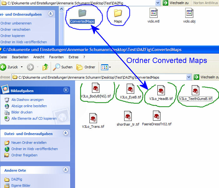

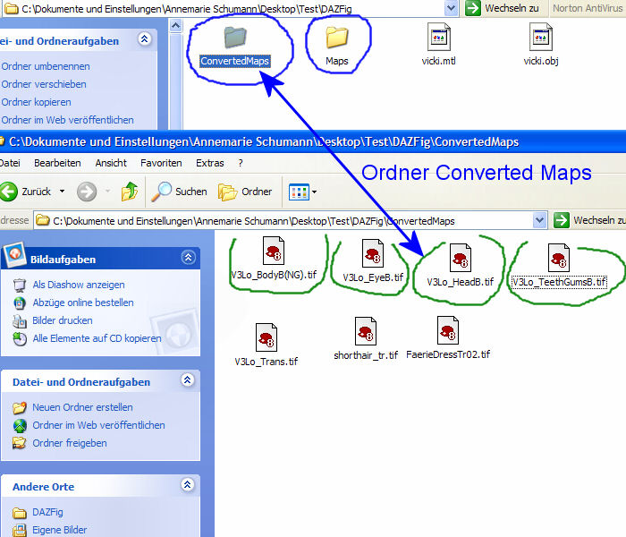

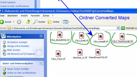

    Bild 2, wenn du mal in den Ordner schaust, den DAZ-Studio anlegt, wenn du die Figur exportierst, so werden 2 Ordner angelegt, einmal "Maps" und "ConvertedMaps". In dem Ordner "ConvertedMaps" sind u.a.die maps drin, die für die .bump verantwortlich sind. Diese Maps haben ein "B" hinter dem Namen, ich habe sie grün eingekreist. Die Maps mit dem "B" hinter dem Namen gehören alle zu der Viktoria. Die habe ich einfach gelöscht. Die mit "Trans" oder "Tr." am Ende des Namens bitte lassen.

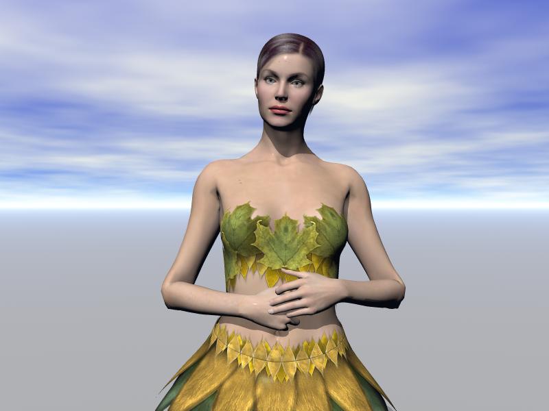

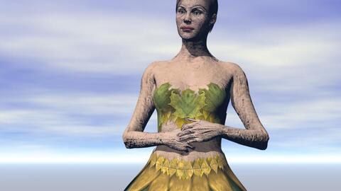

    Beim Importieren der Figur nach Bryce kommt ein Abfrage nach den fehlenden Maps, einfach immer auf "Abbrechen" klicken, die Figur wird dann ohne die .bump-maps importiert und sieht aus wie in Bild 3.
    EDIT: Bryce nach dem Löschen neu starten, weil es sich irgendwie die .bump-maps beim Importieren merkt.
    (Ist sicher nicht die idealste Lösung.... )
