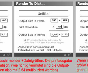

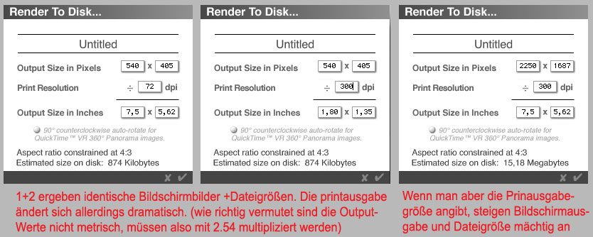

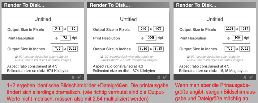

  • Hi Maxime,
    fürchte Du verwechselst da was. Angaben in dpi sind für die Printausgabe wichtig und lassen sich beispielsweise in C4d angeben, nicht in Bryce.
    Gerendert wird in ppi, also pixel-per-inch.
    Eine höhere dpi-Ausgabe hat keinen Einfluß auf die Bildschirmdarstellung. Also ein nachträgliches erhöhen der dpi in Photoshop etwa.
    Sorry - aber is so. ;)

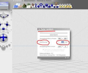

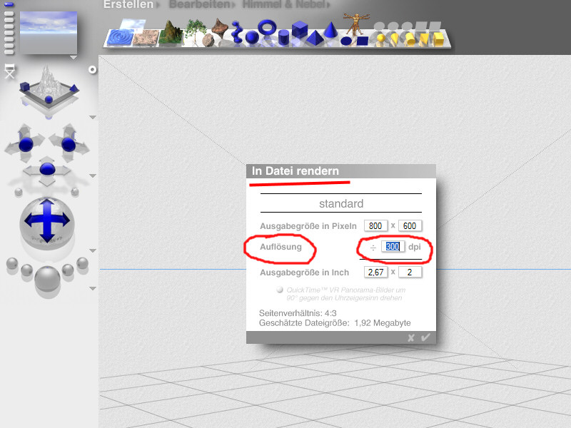

  • Ich weiß, dass die Angaben in dpi für die Printausgabe wichtig sind. Ich habe diese Möglichkeit nur erwähnt, den ein oder anderen könnte das ev. interessieren.
    In Bryce ist es allerdings auch möglich in "dots per inch" zu rendern. Dazu in der Menüleiste unter "Datei" die Option "in Datei rendern" aufrufen.
