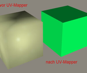

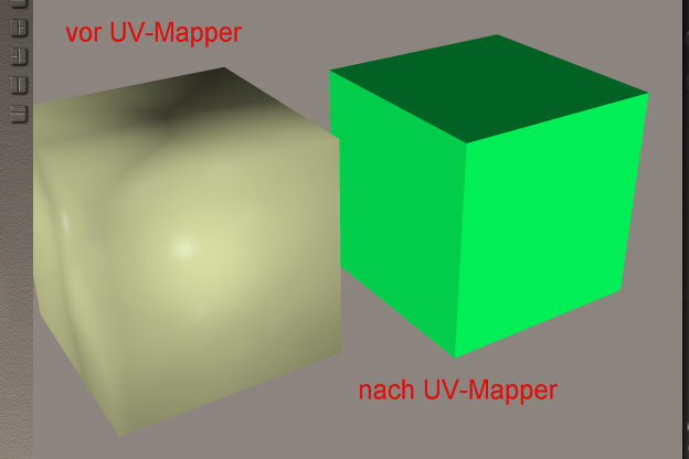

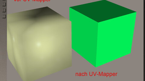

Hi,
ich weiß jetzt wieder wie ich diesem Problem immer Herr geworden bin, und zwar mit Hilfe des UV-Mappers.
1.) Würfel (bzw. Objekt) aus C4D als obj exportieren
2.) UV-Mapper (geht auch mit der classic free Version) starten, File -> Load Model - den Würfel laden
3.) Edit -> Tools -> Split Vertices
4.) File -> Save Model
5.) In Poser importierenDen Unterschied siehe anhänger Screenshot.
Ich hoffe, das bringt Dich weiter...
greetz
dj -
