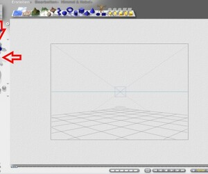

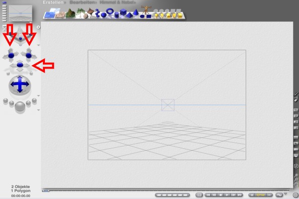

Hi Nickel..
in der Regisseur Ansicht sollte man am besten nicht mit der Lupe zoomen (bei allen anderen Ansichten wie z.B. "von oben" oder "von recht" etc. ist es kein Problem) .. es sei denn man will ein verzerrtes Bild.
Wenn du hier das Bild näher ranholen willst oder mehr in die tiefe rücken dann nimm am besten die "Knöpfe" für die Kamerafahrt (siehe Screenshot)
Grüsschen
Wonni
