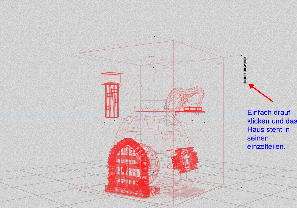

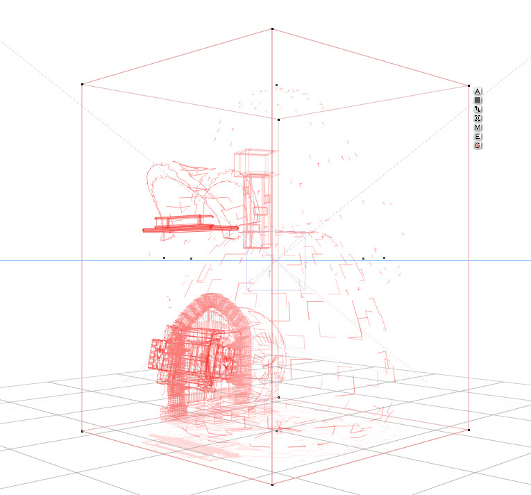

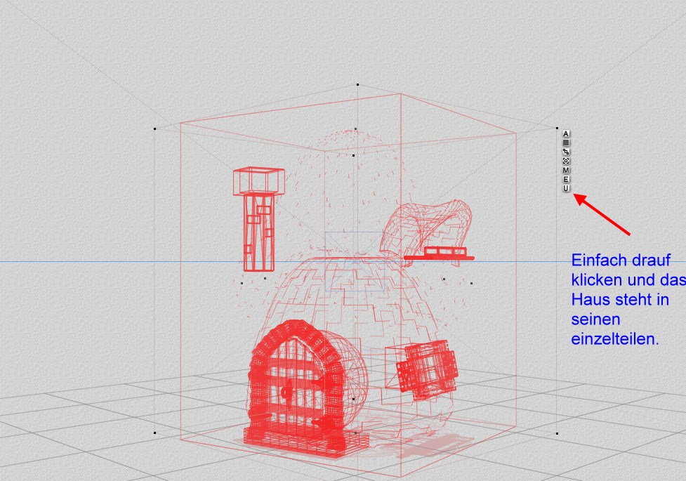

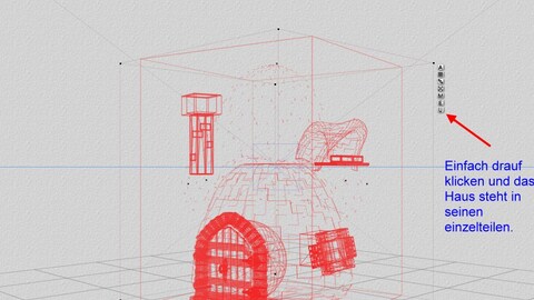

    Aber normal kann man es in Bryce die Gruppe lösen und es dann einzeln Texturieren .Hab es vorher probiert .Ich werde es mir nochmal ansehen und dann hier Posten .
    mfg
    Mad
    edit: hier am Screen siehst du wie es geht

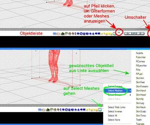

    Ich hatte schon Gelegenheit das Dorf mal zu probieren, es klappt auch mit dem Texturieren super in Bryce.

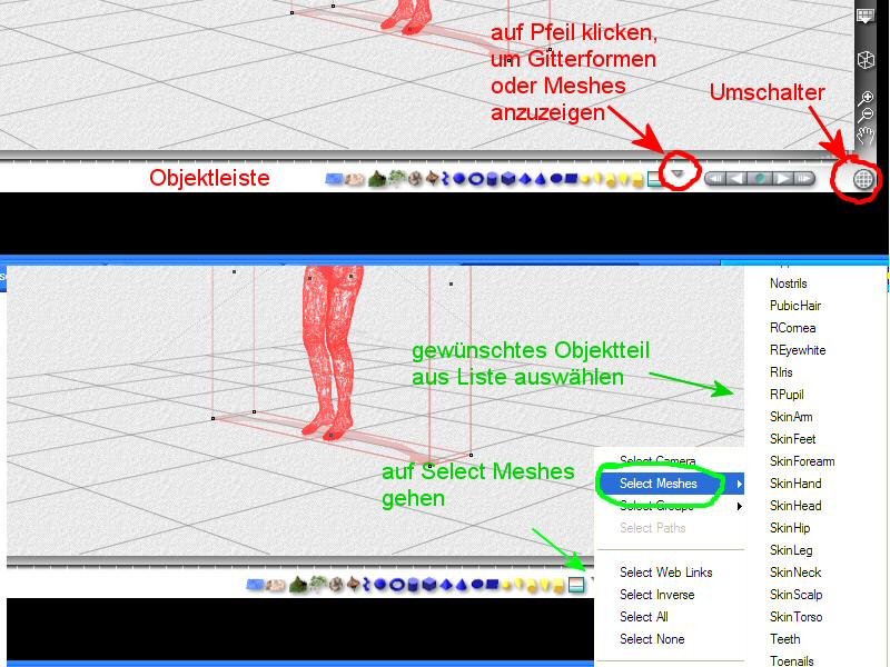

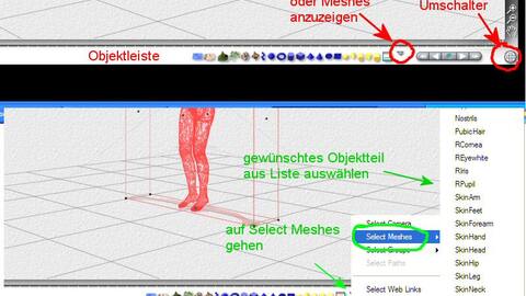

    Die Gruppe muss auch nicht unbedingt aufgelöst werden, man kann entweder mit gedrückter Strg-Taste und Mausklick auf das Objekt die Einzelteile auswählen. Oder bei sehr vielen Einzelteilen ist es günstig das über die Objektleiste zu machen.
    ich habe zwar nur einen Screen zur Hand, der das für eine Poserfigur beschreibt, bei anderen Objekten geht man genauso vor.
    Folgendes Vorgehen, um nicht die Gruppe auflösen zu müssen:
    Wenn nicht voreingestellt, dann schaltet man die Zeitleiste mit dem Umschalter rechts unter der Arbeitsfläche in die Objektleiste um.
    (Bryce 5 wird glaube ich voreingestellt die Zeitleiste angezeigt, in Bryce 5.5 glaube ich die Objektleiste)
    Dann klickt man auf den Pfeil (roteingekreist), es öffnet sich ein Liste, hier klickt man auf "Select Meshes" und es werden die einzelnen Gitterformobjekte angezeigt, also Einzelteile der Poserfiguren oder der anderen Objekten. Man kann die Teile dann auswählen, texturieren , umbenennen usw.

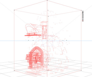

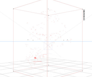

  • Jetzt bin ich aber überrascht!

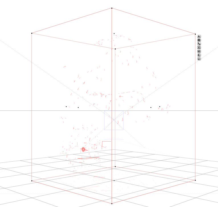

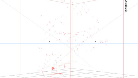

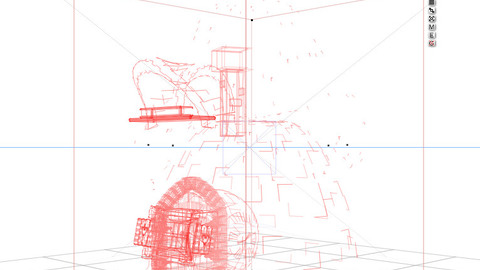

    Wenn ich das Schlumpfhaus von Mad in Bryce5.5 importiere, dann erhalte ich nur zwei Teile zum Texturieren(Screenshot1). Importiere ich die selbe .obj in Bryce5, dann kann ich alle Eizelteile auswählen und texturieren (Screenshot2). 8o
    Ich hab das Schlumpfhaus in Bryce5 als .obp abgespeichert und dann in Bryce5.5 importiert - siehe da, es geht. :)
    Die Bryce-.obp werd ich, Mads Einverständnis vorausgesetzt, zum Download hinzufügen.
