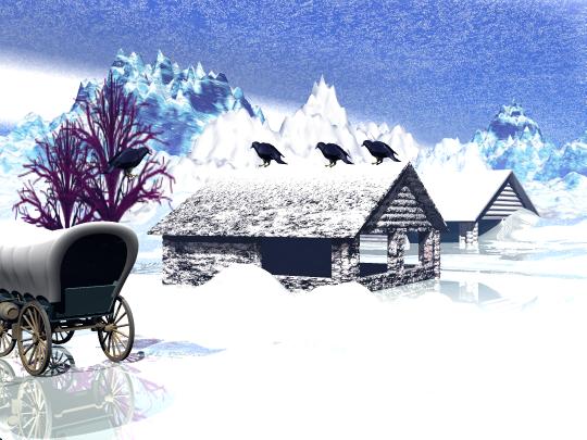

    Ach menno, ich hätt so gern ein richtig schönes Winterbild, aber irgendwann sind die Ideen und Objekte alle....da fällt einem nichts mehr ein.
    Wie macht ihr das, dass ihr ständig so geniale Bilder habt? ;( ;( ;(
    meine sehen irgendwie immer gleich aus, egal ob mit Schrift, Wüstenlandschaft oder Wasser...ich würd sie unter 10000 erkennen...so...naja...stillos...langweilig *heul*

    Nur Geduld! Um einen eigenen Stil zu entwickeln, das dauert halt seine Zet. Wenn ich so meine ersten wasweissichwieviele Bilder mit den heutigen vergleiche, ist da auch ein großer Unterschied. Es liegt wohl an der Erfahrung, die man mit der Zeit sammeln muss. An den Kleinigkeiten, die man Anfangs vernachlässigt und so weiter.
    Bei diesem Bild würde ich mal sagen, daß der Boden etwas zu stark spiegelt. Auch blendet der Schnee ziemlich stark. Wohl weil ihm etwas das Relieff (Bump) fehlt.
    Auch mit dem Stand der Sonne und deren Farbe (gaanz leichte Farbnuancen) kann man noch viel verändern.

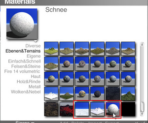

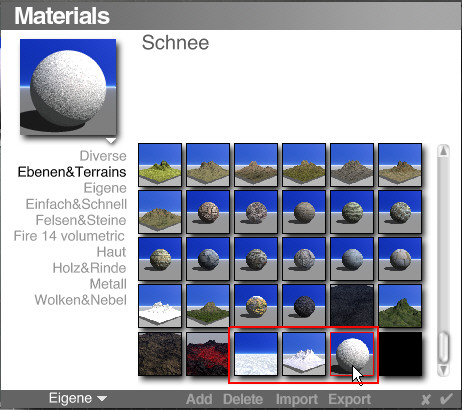

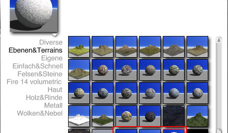

    Ich hab hier mal drei Schneematerialien angehängt.

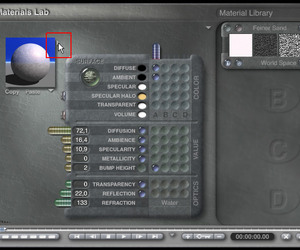

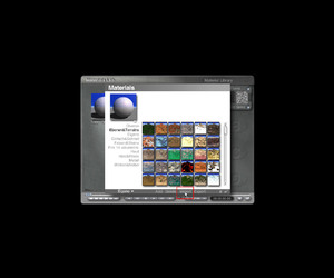

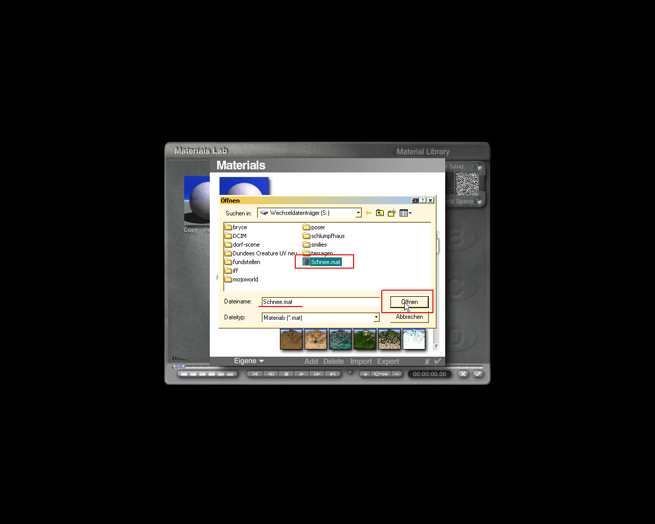

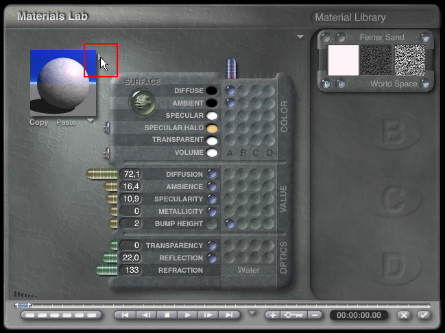

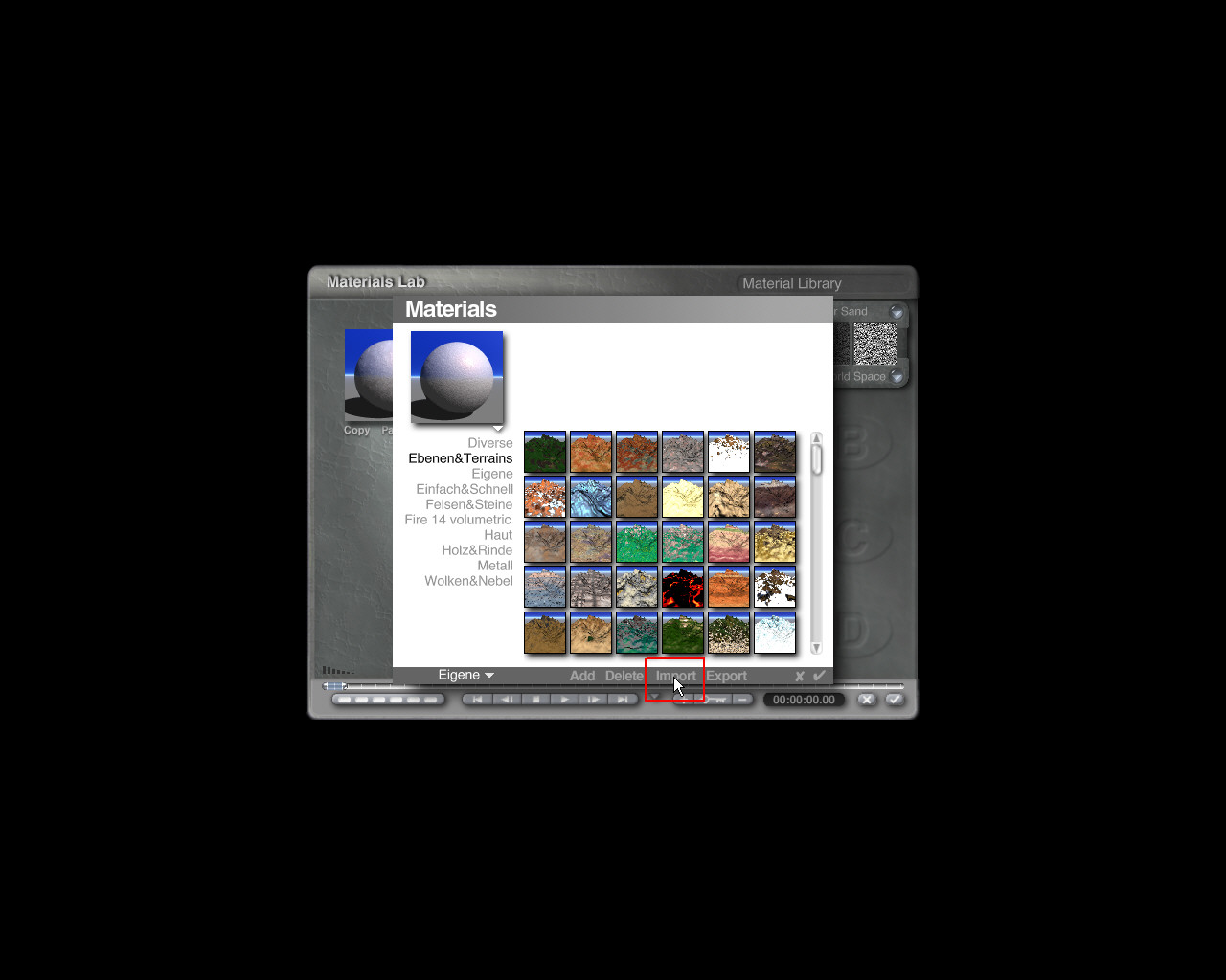

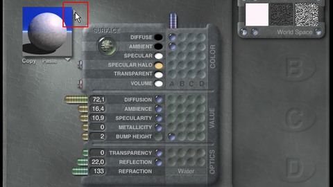

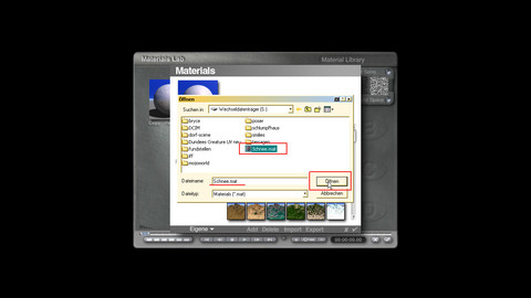

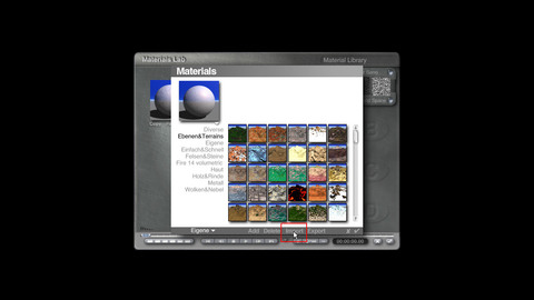

    Wie du sie in dein Bryce reinbekommst zeigen dir die Screenshots.
    'Materialeditor 'M' aufmachen -> kleiner Pfeil oben rechts am Vorschaubild -> Raussuchen, wo das Material dazu soll -> 'Import' (Importieren) -> .mat-Datei auf dem Rechner suchen -> 'öffnen' -> Das/die Material/ien sind nun in der Bibliothek verfügbar.
  • Aaaalso ich weiß gar nicht was Du hast, ich find das Bild richtig schön und winterlich.
    Das der Boden (gerade vorn am Wagen) zu arg spiegelt stimmt, aber irgendwie hat es auch was von einer spiegelnden Eisfläche. :)
    Das mit dem Schnee als Bumpmapping find ich ne tolle Idee. Denke nur, das der PC grad mit solchen Bumpmap-Materialien laaange braucht zum Rendern.
    Aber immer weiter so, das wird schon :bussi: :love2
    Also, ich finde nicht, dass sich alle deine Bilder ähnlich sehen.
    Gerade dieses ist ganz anders als die übrigen. =)
    Was Tipps angeht, haben dir meine Vorredner eh schon weitergeholfen.
    Ich würde nur noch die Raben auf dem Dach kleiner machen, die sehen aus wie Riesengeier. :D Außer, du willst damit was bestimmtes aussagen.
