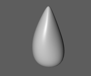

  • Hi blueX,
    ich habe Dir mal ein paar Screenshots angehängt von einem Tropfen, den ich aufgrund Deiner Frage in C4D gemacht habe, ist allerdings ohne Material. Irgendwie bin ich mir nicht so sicher, ob das Deine Frage beantwortet, weil ich nicht genau weiß, ob Du auf die Modellierung an sich anspielst oder ob das gar nicht Dein Problem ist...
    Ich habe eine sehr einfache Möglichkeit gewählt - nämlich einfach einen Cone, den Du als Standardobjekt einfügst. Ich habe dann nur ein paar Parameter geändert, die Details kannst Du den Screenshots entnehmen.
    Ich hoffe, das bringt Dich auf den richtigen Weg.
    Du könntest den Tropfen natürlich auch aus einem entsprechend geformten Spline erstellen, den Du dann einem Lathe Nurbs Object unterordnest.

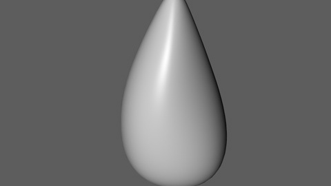

  • Hi.
    Gibt viele Wege das zu machen. Mit einem Spline anzufangen und die halbe Tropfenkontur damit zu zeichnen um es anschließend im Lathetool zu einem Drehkörper zu modifizieren wäre eine. Ich bin aber mit ner Box gestartet. Vertikal gedehnt, und einmal horizontal unterteilt, oben die Spitze fast auf null skaliert, den Bauch dicker gemacht und einen Subdivisionsmodifier reingeschmissen. Nach dem Umwandeln den Tropfen etwa halbiert und die Spitze aber ganz gelassen. Die Polys auf der rechten "disconnected" und Gruppe aufgehoben, ausgewählt und so verkleinert, dass, wenn man jetzt die Polys auf einen Rutsch zu Würfeln extrudiert wieder die gesamte Aussenkontur aufgefüllt ist. Dann habe ich mir diesen und jenen Würfel aus der Menge rausgezupft.
    So in etwa.
    Wenn Dir das Ergebnis so etwa zusagt oder denkst da noch was rauszuholen, kann ich Dir das gezippte 32kb große .obj-file mailen. Sach bescheid.
    Dargain

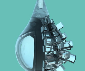

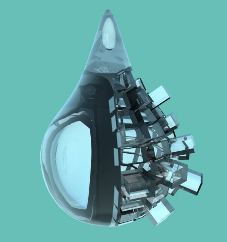

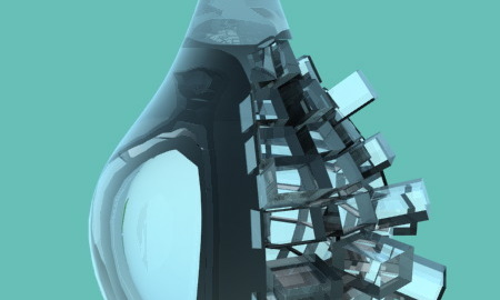

  • ui danke erstmal für die ganze hilfe =)
    @dj hab mal n paar stunden mit deinem tropfen und ner explosion rumexperimentiert... =) is zwar nich das rausgekommen was ich eigendlich vor hatte , aber siet auch irgendwie nett aus find ich =) ich habs ma angehangen.
    den tropfen von Dargain find ich schon suuuper , werd ich mal versuchen so nach zu bauen.... =) da kann ich ja dann einfach inner mitte noch ne ebene zwischen klemmen , dann kann man bestimmt auch leichte abstände erkennen. =)
