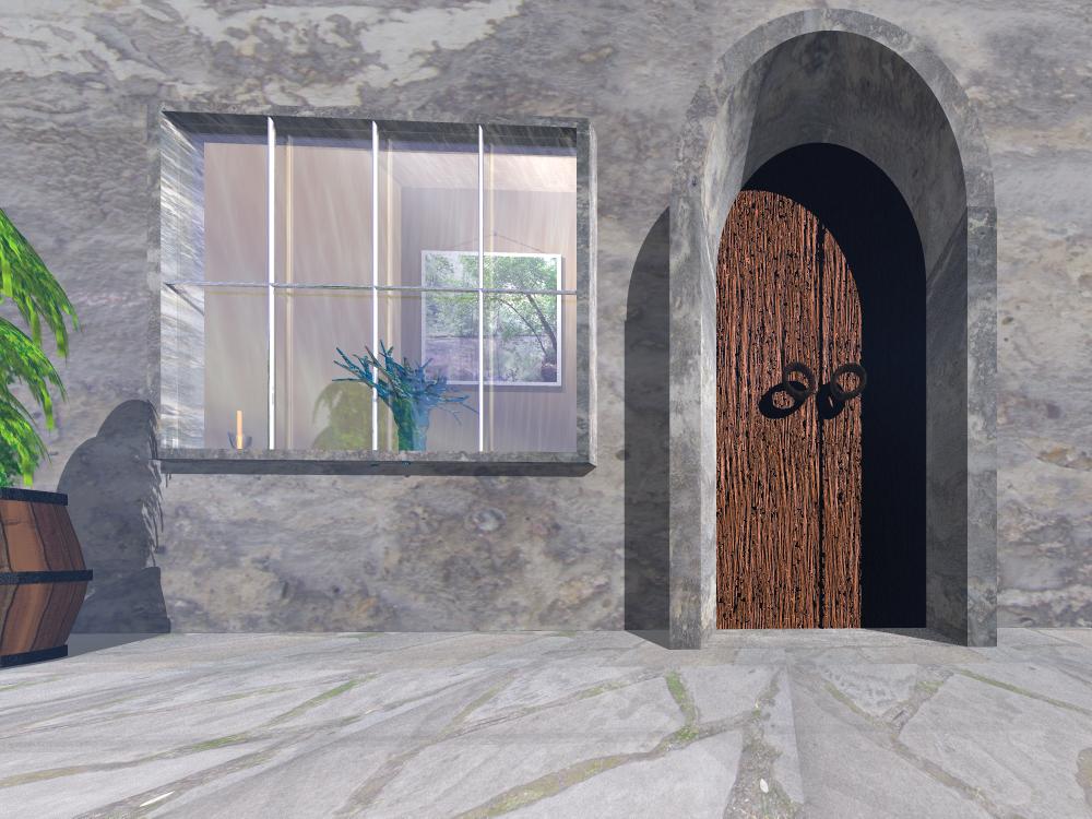

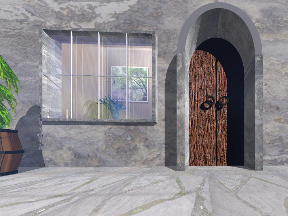

  • Also, die Hausfront schaut schon mal recht gut aus. Vor allem, weil man auch hinter dem Fenster was sieht.
    Ist bei dem Türrahmen was 'weggeboolt' (weggeschnitten)? Wenn ja, hast du beim den negativen Objekt (das, was weggeschnitten wird) bei den Atributen ('A') das Häkchen bei 'Transfer Material of negative Boolean' weggenommen? Das solltest du nämlich, sonst wird die auf die Schnittflächen das Material des negativen Objektes draufgesetzt.
    Die graue Fläche des Torbogens lässt mich eben sowas vermuten. ;)
  • @ Wenne. Nein das Häkchen bei dem negativen Teil ist bei Material auf Schnittfläche anwenden da. Ist exakt wie beim unteren Teil, sowohl was Häkchen als auch was meine Textur betrifft. Und wie gesagt wenn ich den Rahmen von der Seite betrachte, ist die Textur auch da, nur halt nicht von vorne.
    lg Cat
    Wenne hat recht, es muss am Boolen liegen.
    Ich vermute einmal, du hast den Türrahmen so konstruiert:
    Langgezogener Würfel + liegender Zylinder obendrauf
    das Ganze kopiert, verkleinert - als negativ definiert zum Ausschneiden
    Richtig?
    Es sieht so aus, als hätte der obere Zylinder keine Textur und würde sie innen nur von dem schneidenden Objekt bekommen.
    Am besten wählst du die gesamte Türrahmen-Gruppe aus und weist das Material noch einmal zu.
    esha
  • Na den Türrahmen oben und unten habe ich als Kopie der jeweiligen Türöffnung gemacht. Unbenannt, neue Farbgruppe zugewiesen, Größe geändert, neu positioniert und auf positiv gesetzt.
    Ich habe jetzt die Türrahmen und Türöffnung mal in Einzeldarstellung genommen. Also alle 4 haben die gleiche Textur. Ich habe die auch bei allen noch mal einzeln zugewiesen. Aber tun tut sich nichts. Kann es an meiner Textur liegen? Bei anderen Texturen ist es offenbar da, nur bei meinen eigenen nicht. Allerdings frage ich mich da, warum dann der Rahmen unten mit meiner Textur funzt???
    lg Cat
    Edit: Ich probiere hier gerade im Materialeditior herum. Kann es sein, dass ich bei dem Zylinder auf was anderes einstellen muß? Bei Weltkoordinatensystem in der Auswahl ist was von meiner Feengrotten-Textur zu sehen, die bisher auf Parametrisch stand. Was immer das heißen mag.

  • ich hab noch ne andere idee :
    löse doch mal die gruppierung auf und gruppiere neu - dann weist du dieser neuen gruppe insgesamt die textur zu !

  • Hi cat,
    sehr schön - auch das man wie schon erwähnt ins Haus schauen kann! ;)
    Allerdings erscheint mir das Fenster sehr dick, besonders die Hauswand dadurch ist an den Seite zu sehen das sie ganz schön dick ist.
    Hast du denn auch die Fensterscheide so dick gemacht oder einige hintereinander gesetzt, da die Streben sich so oft wiederholen?
    Aber ansonsten sehr schönes Bild.
    Viele Grüße
    Wolfgang
    Die Perfektion liegt in der Imperfektion
  • @ Echnaton, der Türrahmen als solcher ist gar nicht gruppiert. Den rufe ich über die Farbe für die Rahmen auf.
    @ Wal. Na die Hauswand selbst ist eigentlich nicht besonders dick. Ich habe nur den Fensterrahmen innen auf dick eingestellt. Damit ich als Frau was draufstellen kann. Aber ich seh es mir noch mal an, auch das Glas, sobald ich meine Textur habe, so wie sie sein soll.
    lg Cat
    Edit: So nun scheint es zu gehen. Lag tatsächlich an der Materialeinstellung, wo offenbar die Unterseite des Zylinders bei parametrisch nicht angezeigt wird. Danke Euch allen für die vielen Ratschläge.
