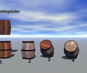

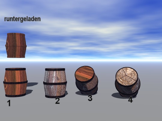

Hab mal ne andere Textur probiert, danke für die Tipps.
Dass man ne Textur auch auf dem Objekt noch drehen kann wusste ich nicht.
Connors ganz gefasst: ![]()
Also ich finde die Textur von Nr.2 mit dem Deckel Nr.4 am besten. Vieleicht noch ein wenig dunkler?!

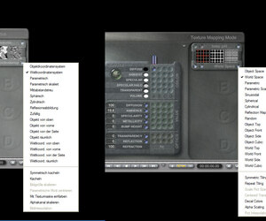

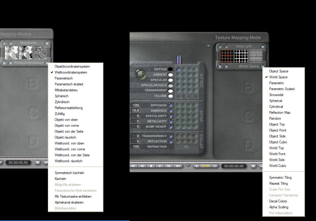

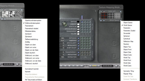

Einen Screen hänge ich auch gleich ran.
VG Maxime
