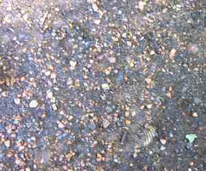

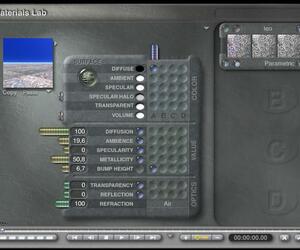

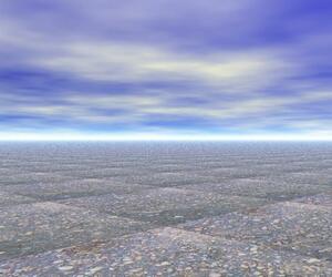

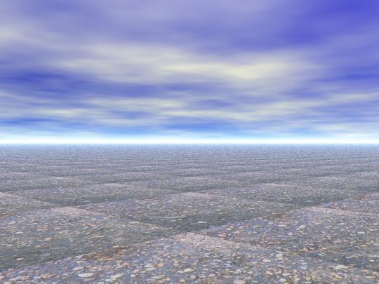

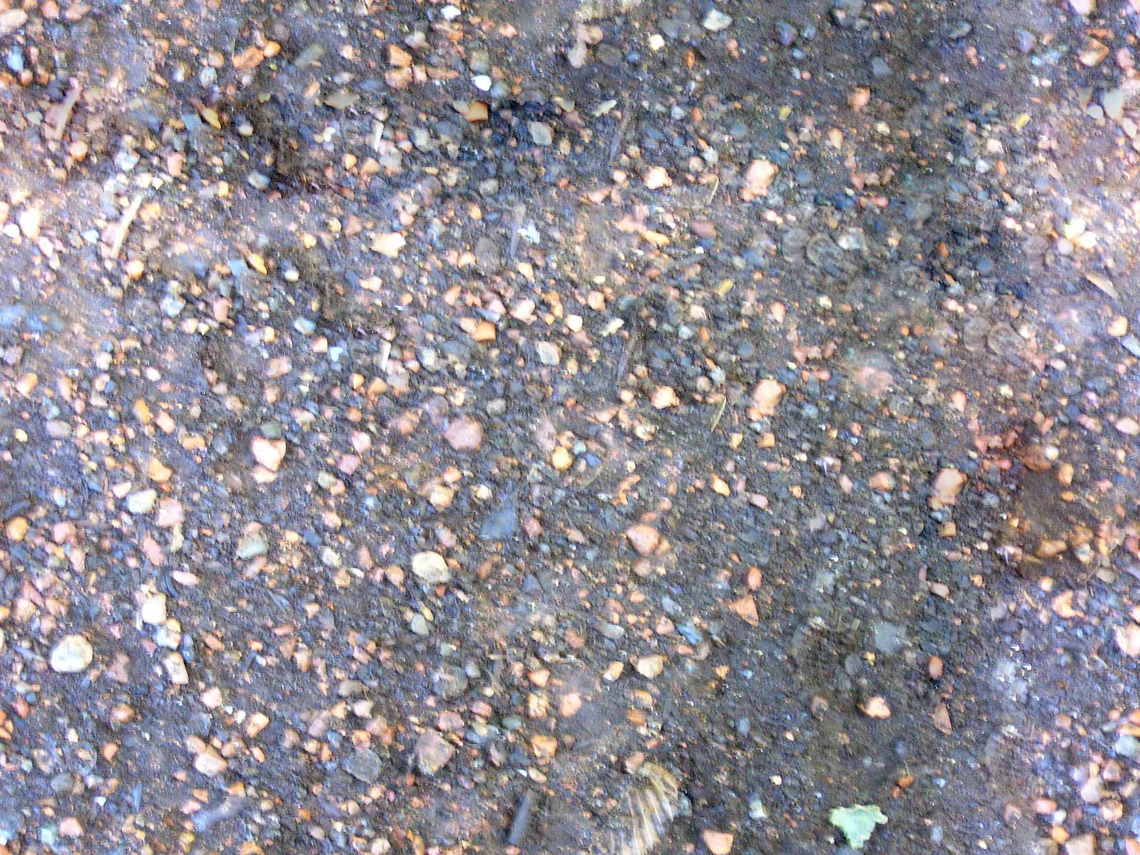

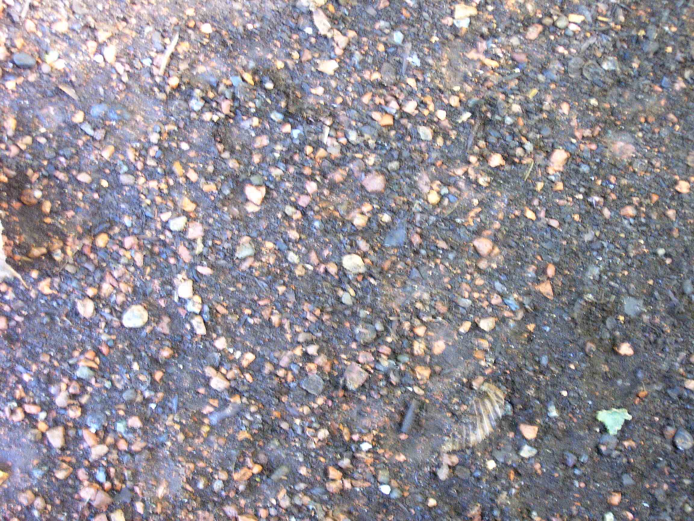

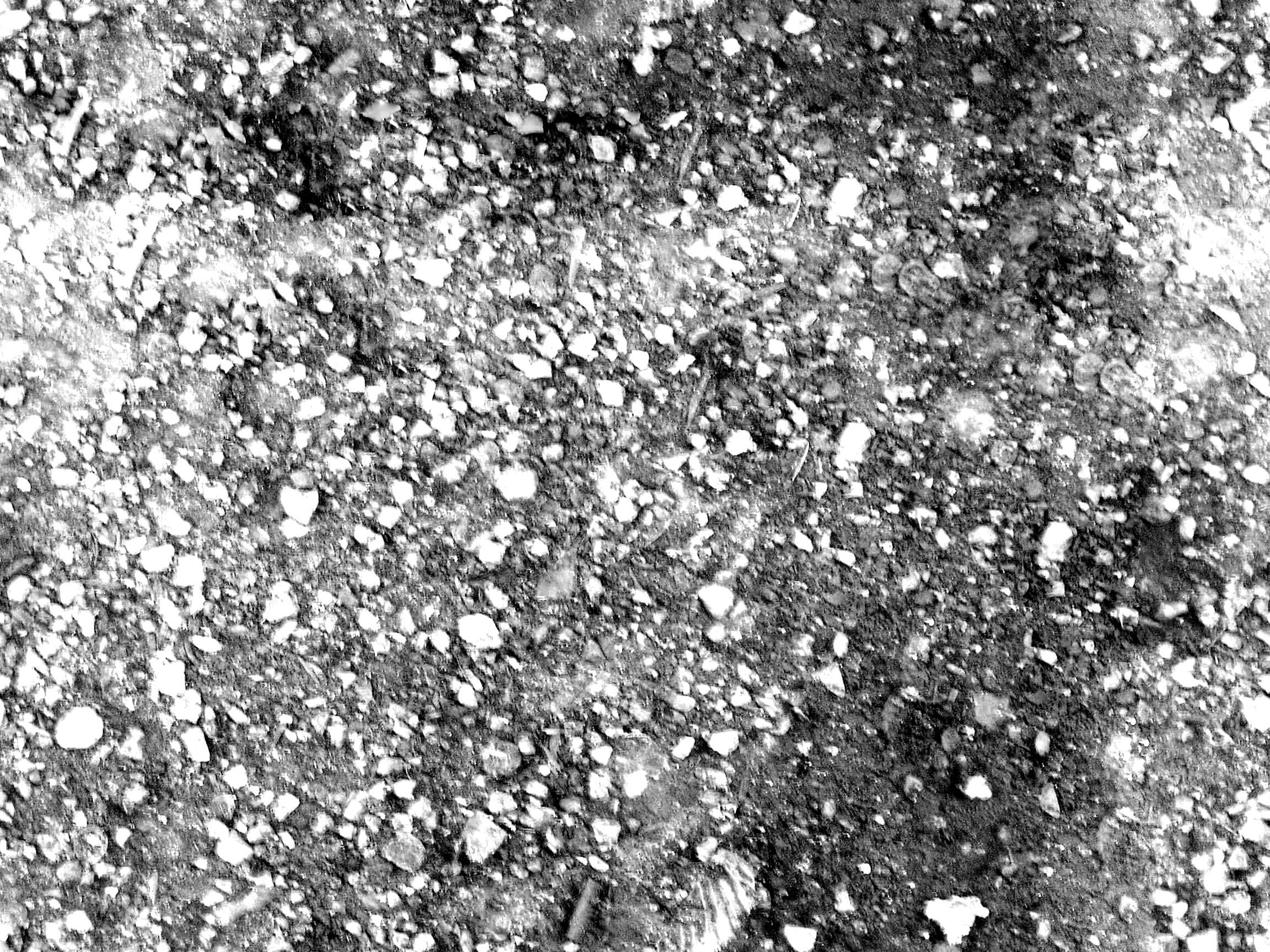

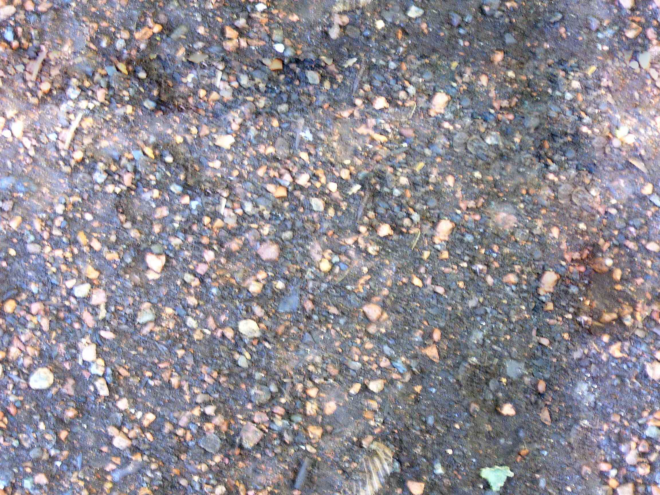

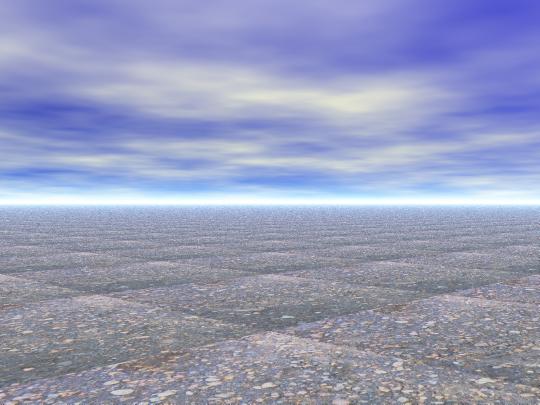

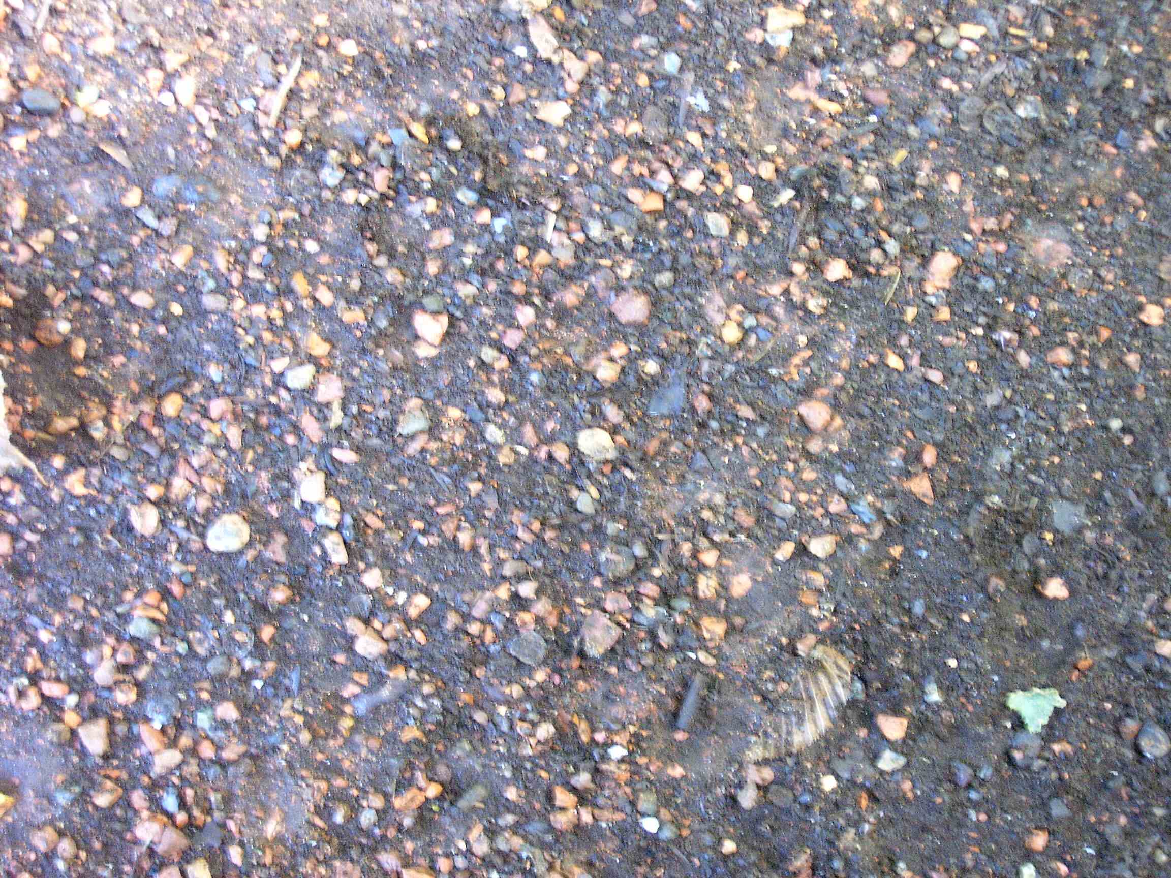

    ich will in Bryce für den Boden eine eigene Textur verwenden (Bild1). Wie muss ich das in Bryce einstellen, damit es so aussieht, wie in Bild1 und nicht wie in Bild2. Bild3 ist ein Screenshot vom Materialeditor mit den momentanen Einstellungen.
    mirella1de

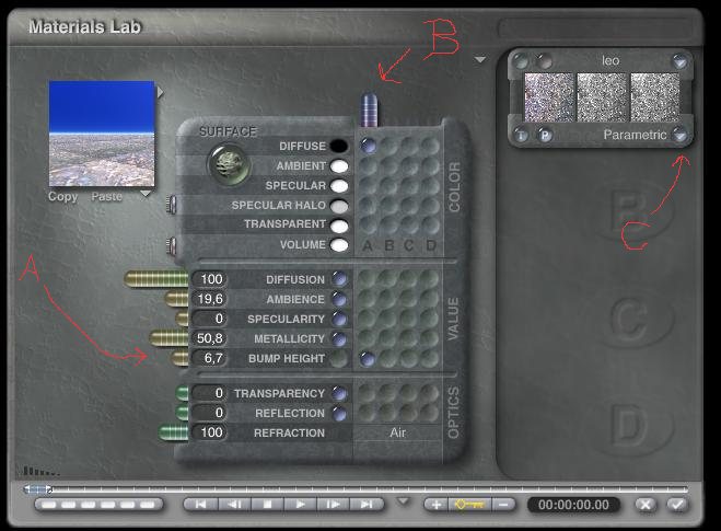

  • Ich sag dir mal, wie ich es immer einstelle - aber vielleicht können die Profis hier noch bessere Empfehlungen geben.
    - Stell mal bei A so ungefähr 70 ein
    - kontrolliere, dass es bei C auf "Weltkoordinaten, räumlich" steht (bzw. die englische Fassung davon)
    - und bei B solltest du diese Säule da langsam Stück für Stück nach unten ziehen. Dann siehst du, wie die "Fliesen" auf dem Bild immer größer werden, bis nur noch eine einzige große Fliese zu sehen ist...

    dazu musst Du die Vorlage zunächst mal nahtlos teilbar machen. Ich kann Dir jetzt nur sagen wie das in Photoshop geht, müßte auch in anderen Bildeditoren funktionieren...
    In Photoshop z.B. gehst Du auf "Filter/Sonstige Filter/Verschiebungseffekt". Ein Menü geht auf und dort stellst Du ein "Durch verschobenen Teil ersetzen". Dann gibst Du erst für die eine Achse die Hälfte der Bildbreite in pixeln ein, also wenn Dein Bild z.B. 500 px breit ist, gibst Du 250 ein. Dann siehst Du schon in etwa was passiert. Da Du jetzt die Naht in der Mitte des Bildes hast musst Du dort etwas "nachmalen" (Klonpinsel am besten) damit die Fläche harmonisch aussieht. Wenn das erledigt ist wiederholst Du die Prozedur mit der anderen Bildachse nochmal und hast dann ein wunderschön endlos teilbares Motiv (idealerweise sollte die Bildauflösung nicht zu niedrig sein, 72dpi gibt eher unbefriedigende Resultate).

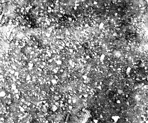

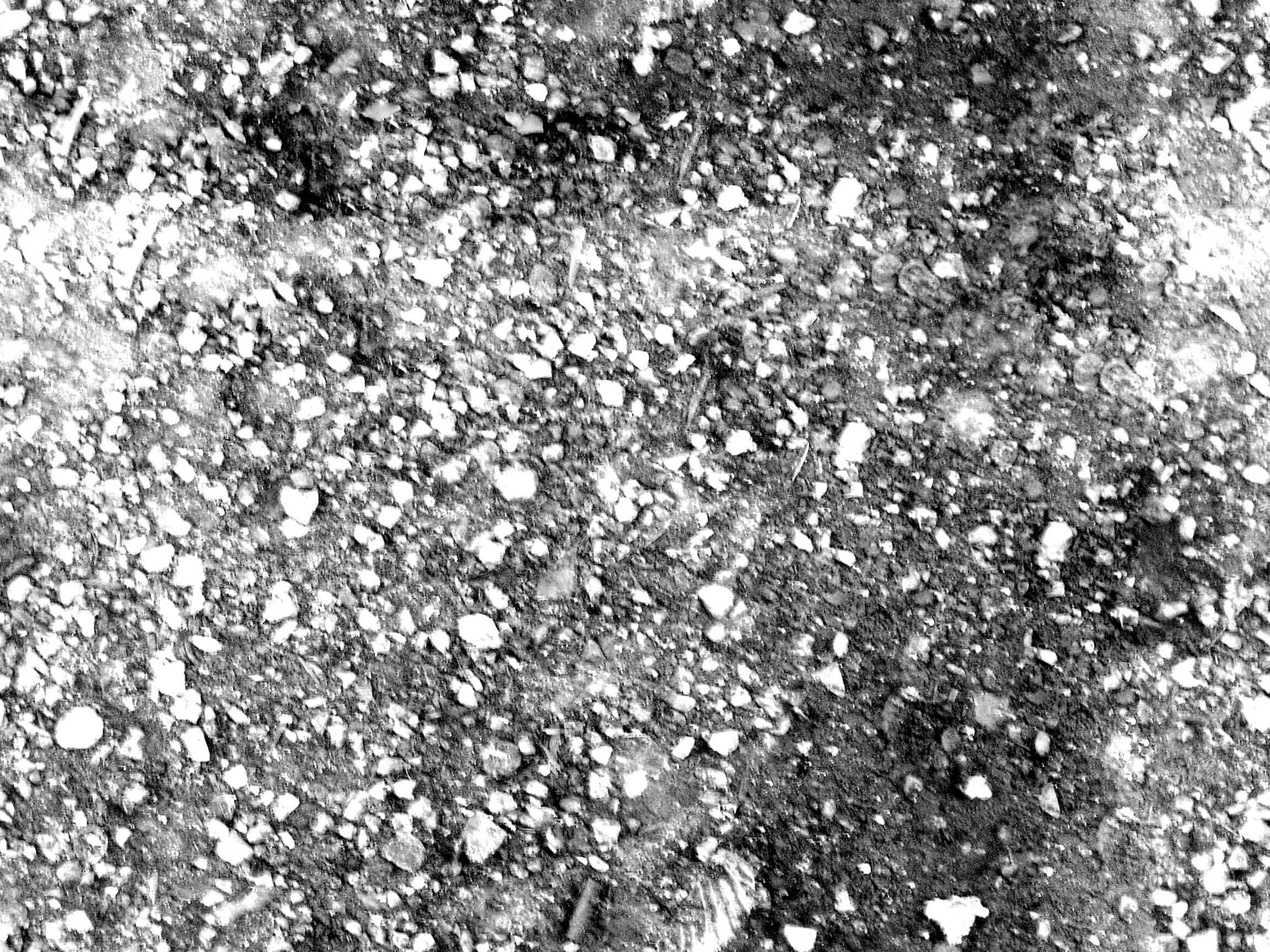

    Wenn Du in Bryce noch eine Bumpmap zusätzlich nutzen möchtest kannst Du aus Deiner endlosen Textur auch noch eine solche anfertigen, indem Du sie als Graustufenbild umwandelst, den Kontrast höher setzt und dann in das mittlere Bildfenster einfügst. Dort probierst Du mit der linken schw./weissen Schaltfläche den besten Effekt. (Abhängig ob Du im Materialeditor unten links bei "bump" einen negativen oder positiven Wert eingetragen hast...)

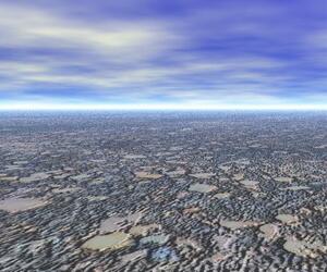

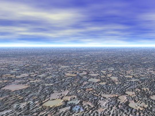

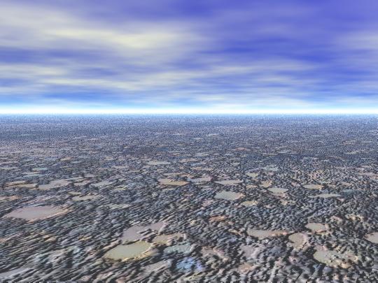

    Die "Fliesen" hab ich jetzt weg, dank euren Tips. Aber ich bin mit dem Ergebnis (siehe Bild) noch nicht zufrieden, die Steine sehen eher wie Pfützen oder Eisschollen aus und sind zu groß. Kann man das auch irgendwie einstellen?

    Ich hab mehrere Böden fotografiert (Laubboden, Moos etc.) und will die auch irgendwann benutzen.

    Versuch doch einmal, den Bump-Regler in die andere Richtung zu ziehen. Dann werden aus den versenkten "Pfützen" erhabene Steine.
    Und mit der Größe kannst du auch noch experimentieren.

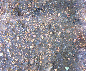

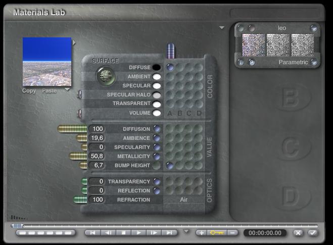

    habe es gerade gelesen. Schau mal ob Du für alle 3 Achsen x, y und z den gleichen Größenwert angegeben hast, denn so sollte es nämlich sein. (Ich häng zur Erinnerung nochmal die tutbilder dran, orientiere Dich aber nicht an dem Wert der dort eingetragen ist, war nur zufällig so gewählt)
    Wenn Du nach Einladen der Bilder in den Materialeditor (Bildwahl, "Leonardomännchen") beim mittleren Bildfenster (graue bumpmap) mal den linken oberen Schaltknopp (halb schwarz, halb weiss) umschaltest sollte der Flieseneffekt weg sein. Ansonsten, wie Esha oben schon sagte, unten links bei "bump height" ruhig mal statt beispielsweise 45% den Wert auf negativ setzen, also in diesem angenommenen Fall dann -45%.
    Das sollte auf jeden Fall hinhauen. Ach ja :die Objekteigenschaften (Object Properties) sollten jedenfalls erst mal auf "parametric" stehen, findest Du am rechten unteren Rand der Texturvorschau (da wo in meinem drangehängten Bild "Weltkoordinatensystem" steht, der lütte Pfeil ist die Schaltfläche für den Projektionsmodus.
    Damit bestimmst Du die unterschiedlichen Arten, wie Bryce Dein Bild als Textur um das Modell wickelt!! Sonst probier den Modus auch mal auf "Objekt" zu setzen und schau ob das evtl. für Deine Szene besser kommt
    Vielleicht hilfts Dir schon ein Stückchen weiter :D

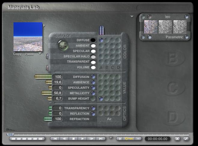

  • Hi mirella1de,
    ich habe jetzt auch noch mal kurz mit der Textur probiert.
    Die Ausrichtung auf Random/Zufällig gesetzt und die Skalierung auf -5
    (Wenn die Steine zu groß wären, könnte man die Skalierung auf -4 oder -3 setzen)
    So sieht das Ergebnis aus, die Einstellung im Mateditor poste ich mit dazu.
  • Maxime:
    hey, super! Schätze Du hast Mirella jede Menge Ärger erspart ("zufällig" hätte ich jetzt vom Gefühl her weniger empfohlen, weil ich da mit eigenen Texturen schon öfter eher nicht den gewünschten Effekt erreicht hatte. Hier passt das optimal!)

    Vielen, vielen Dank, dass du dir die Arbeit gemacht hast. Ich hab heut vormittag und den ganzen Abend schon mit den Einstellungen probiert (Skalierung und bump). Am Nachmittag hab ich aus Frust zwischendurch ein neues Bild gemacht. Und meine Textur sieht mit deinen Einstellungen und Random jetzt auch gut aus.
