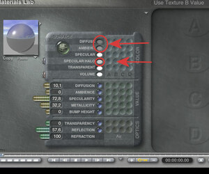

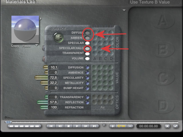

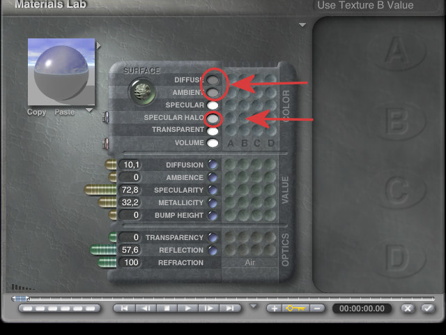

    Frage vorweg: wie gut kennst du dich mit dem Materialeditor aus?
    Das Material, dass du erstellt hast, hat eine Reflexion. Für Glanzlicht und Reflexion sind, so wie ich das aus dem Screenshot sehe, Werte eingestellt, also spiegelt es auch. Für Glanzlicht hast du 71,1 und für die Reflexion 57,6 eingestellt.
    Allerdings hast du deinem Material als Farbe ein Landschaftsbild "draufgepappt". Schau mal unter Farbe in den Schacht A. Hier wurde jeweils eine lila Kugel in Diffuses und Umgebungslicht geladen, und für Textur A bzw. Schacht A ein Landschaftsbild geladen (siehe oben rechts in deinem Screenshot, das oberste Bildchen) . D.h. die Farbgebung deiner Tischbeine wird durch das in Schacht A geladene Landschaftsbild bestimmt.
    Wenn ich Chrom haben wollte, dann würde ich in Schacht A keine Textur laden. Also lila Kugeln wieder rausnehmen, dazu einfach in die schwarzen Punkte hinter Diffuses Licht und Umgebungslicht klicken, dann sind die lila Kugeln weg. Dann klickst du in das Farbfeld hinter beiden und es öffnet sich die Farbpalette. Für Chrom würde ich jeweils für Diffuses Licht und Umgebungslicht eine graue Farbe wählen --> nicht zu dunkel. Aber das kannste ja einstellen. Für Glanzlichthalo ein ganz helles grau oder eher dunkleres Weiß einstellen.
    Unter Stärke: Der WErt für Diffuses Licht erstmal auf 10, Umgebungslicht 0 , den Riegel für Metalleffekt kannst du rausziehen und mit der Stärke probieren.
    Haben die Tischbeine ein Relief ? Wenn nicht, dann würde ich die lila Kugel unter Relief aus Schacht B rausnehmen...
    Zum Abschnitt Optik: Die Reflexion deiner Tischbeine wird wieder von dem in Schacht A geladenen Landschaftsbild bestimmt. Die lila Kugel wurde in Schacht A gesetzt, ich würde sie rausnehmen....
    Hänge einen Screenshot dran, wenn dir die graue FArbe zu dunkel ist, dann oben im Farbfeld hinter Diffuses Licht und Umgebungslicht ein etwas helleres grau wählen.
    Mit den Werten für Glanzlicht und Reflexion auch probieren, ist immer abhängig von der Szene usw..... (Escha hatte das ja schon geschrieben....)
    ?( Chrom ist nun mal spiegelndes Grau oder wie man das nennen mag
    VG Maxime
    Edit: unter Optik die Lichtbrechung auf 100 stellen.
