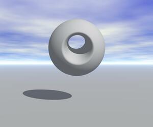

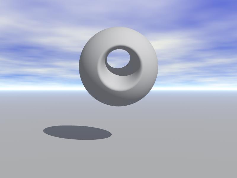

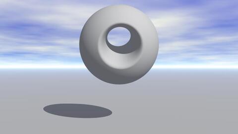

Edit: hier noch ein Bild. Ich habe einen Metaball erstellt, diesen vergrößert, dann mit gedrückter Shifttaste einen negativen Metaball erstellt, diesen langgezogen (also nur auf y vergrößert) und ihn gedreht. Da sich der langgezogene negative Metaball in der Mitte von dem Großen befindet, entsteht ein Loch.....
