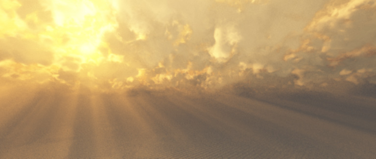

    da hab ich gleich mal ein Probebild rangehangen, das sind keine Metaclouds sondern normale Wolken

  • oha ... die wolken sind ja megagiga gut ...
    da werde ich auch zuschlagen ...

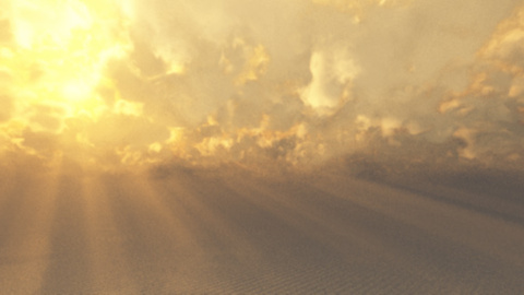

    Hier noch ein Schmankerl aus dem Athmosphäreneditor: Godrays

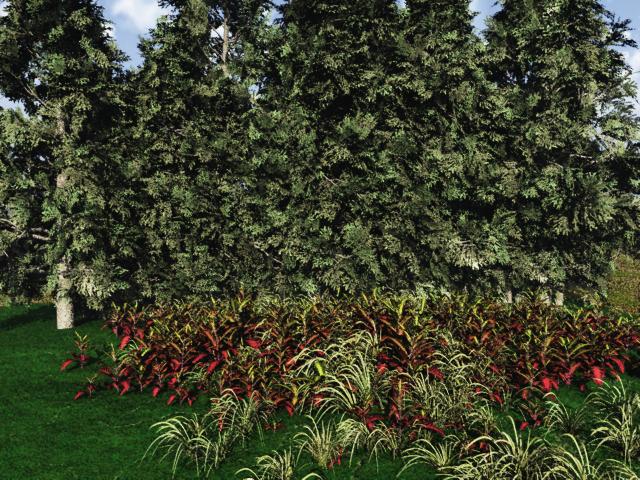

    Na und wenn ich schon mal hier bin. Das neue globale Ecosystem ist auch nicht schlecht. Es ist nicht mehr an ein Material gebunden. Man malt einfach mit einem Pinsel die Objekte in die Szenen.
    Hier ausprobiert: ca 10 Millionen Polygone Renderzeit ca. 18 min.
