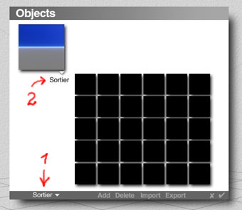

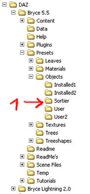

  • Eine Methode geht recht schnell und sauber (In Bryce 6 soll es komfortabler gemacht worden sein, das hab ich aber noch nicht und kann also auch nicht viel dazu sagen...) Das funzt mit Materialien und Objekten, leider nicht mit den Himmeln:
    Du legst einfach einen (oder gleich mehrere) Ordner im Verzeichnisbaum an wie in Beispiel Bild 1 gezeigt. in meinem Beispiel hab ich den Ordner einfach "sortier" genannt, weil ich da immer zuerst gezogene Freebies reinlade um sie später entsprechend zu ordnen..
    Bryce legt automatisch eine neue leere Bibliothek an, wenn es einen leeren Ordner vorfindet. Am besten siehst Du das wenn Du mal die Bibliothek aus dem "User" Verzeichnis vorübergehend irgendwo anders hin verschiebst und Bryce dann schliesst. Nach dem Wiederöffnen des Programms findest Du in diesem Ordner eine neue, leere Bibliothek mit schwarzen Bildfeldchen vor. Diese Bibliothek erhält auch automatisch den Namen des Ordners in dem sie sich befindet. Da hinein importierst Du Dein zu ordnendes Zeug, benennst sie um und verschiebst sie in den Ordner in dem Du sie haben willst. Fertig! Bild 2 zeigt die Namensübereinstimmung...
