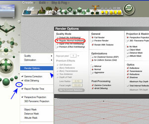

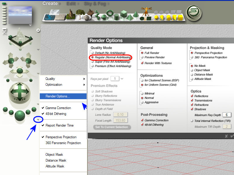

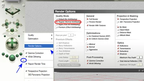

  • @ Steve, das kann auch an den Rendereinstellungen liegen, dass das so lange rendert. Ich mache mal gleich einen Screen, wo du das einstellen kannst.
    Lichter und Texturen spielen auch einen Rolle. Z.B. bei angewandten Lichtern erhöht sich die Renderzeit...
    VG Maxime
    Edit: anbei der Screen. Die Option "Regular" sollte ausreichen. Unter den Optionen "Super" und "Premium" sowie hoch eingestellten Werten für "Rays per Pixel" rendert es sehr lange.
