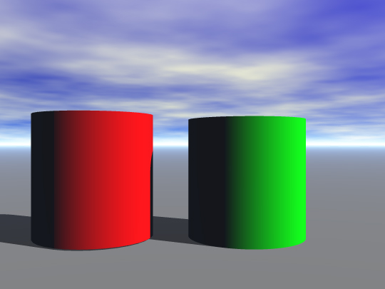

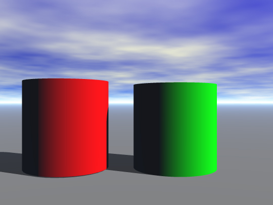

  • Hallo Rudi,
    Du hast in Wings die Möglichkeit mit der Funktion Auto Smooth die Kanten eines Objekts zu fixieren. Du siehst es dann an den dunkelgrünen Kanten. Ich habe ein Testbild beigefügt, der rote Zylinder ist als obj aus Wings, der grüne ist ein Bryce Zylinder.
    mfG
    Elfmann

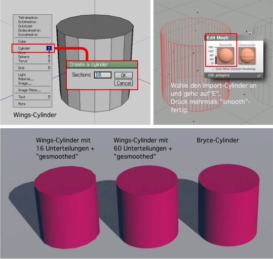

  • Hi Rudi.
    Die Darstellung liegt an Bryce. Wähle Deinen importierten Cylinder aus. Klick das "E" an und klicke auf "Smooth". Bestätigen und voilá - fettisch.
    An einer mangelnden Unterteilung ändert das natürlich nichts, wie man gut am Schatten erkennen kann. Wie Du die Unterteilung schon in Wings erhöhst ist links oben dargestellt.
