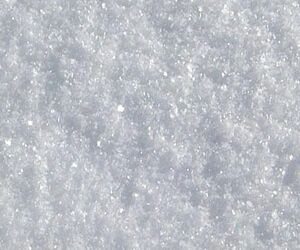

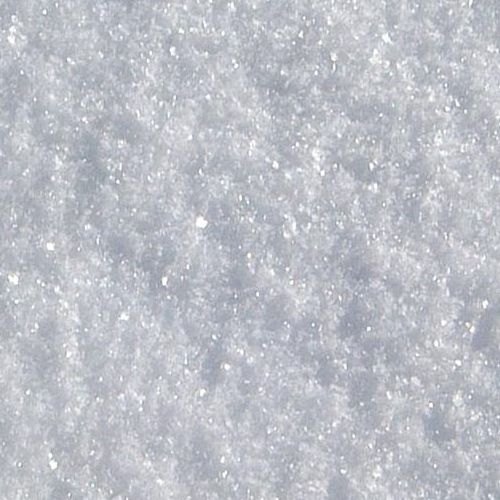

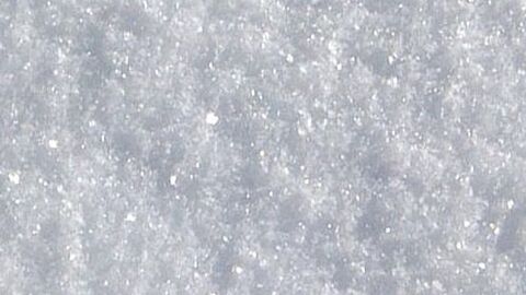

    - Das erste Bild ist ein Ausschnitt der Textur.

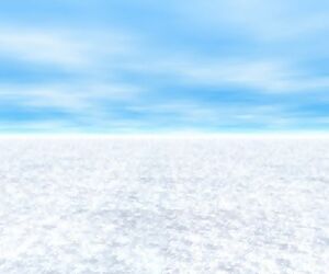

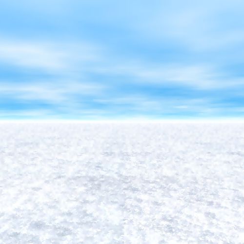

    - Das zweite ist ein Auschnitt, gerendert auf flacher Ebene

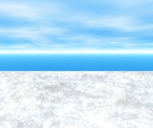

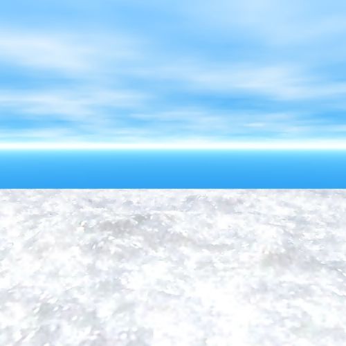

    - Das dritte ist ein Ausschnitt, gerendert auf Terrain

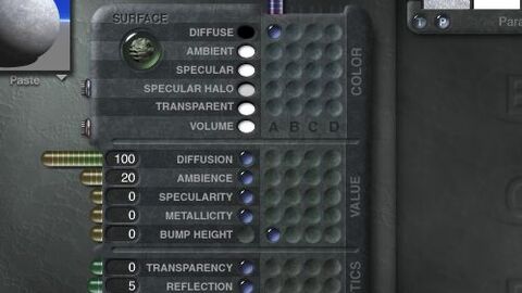

    - Das vierte ein Ausschnitt der Einstellungen

  • Mir sind an Deinem Screenshot noch ein paar andere Sachen aufgefallen. Vielleicht habe ich ein paar nützliche Tips, auch wenn ich kein Texturierungsexperte bin, was Bryce angeht.
    Die Skalierung wird meiner Ansicht nach nichts bringen, wenn es darum geht, das Material realistischer erscheinen zu lassen, mal abgesehen von der Größe verteilt über die Fläche, die möglicherweise tatsächlich eine Skalierung erforderlich macht, aber das hat esha ja schon erwähnt.
    1)
    Das Aussehen des Materials hängt u.a. immer auch von der Beleuchtung ab. Die Gesamtstimmung der Szene (Licht, Schatten, Wolken, Dunst etc.) ist also eine Sache, an der Du schrauben könntest und die drastische Auswirkungen auf Deine Textur haben wird.
    2)
    Dem Originalfoto nach zu urteilen könnte die Textur vielleicht auch etwas Bump vertragen, die Oberfläche Deines Schneebildes ist ja nicht ganz glatt.
    Der Bump-Kanal ist zwar auf Deinem Materialeditor-Screenshot im A-Kanal aktiviert. Aber hier gibt's zwei Gründe, warum das - wenn die Verwendung dieses Kanals Deine Absicht war - bei Dir keine Wirkung entfaltet:
    - der Wert links von Bump steht bei Dir auf 0, also wird auch nix gebumpt.
    - auch wenn der Wert bei Dir einen von 0 verschiedenen Wert hätte, würdest Du keinen Effekt sehen. Der Grund ist Deine Phototextur. Dort wo im Materialeditor auf Deinem Screenshot der Schnee zu sehen ist, sind drei Felder:
    Bei prozeduralen Texturen repräsentiert das erste Feld die Farbe (da ist Dein Schnee zu sehen), das zweite den Alpha-Kanal, und das dritte den Bump-Kanal. Bei 2D-Bildern (also in Deinem Fall) verwendet Bryce das zweite Feld als Bumpkanal. Diese Feld ist bei Dir leer.
    Jedenfalls müßte also dieses zweite Feld den bei Dir aktivierten Bump-Kanal steuern. Nur steht, wie schon erwähnt, der Wert da auf Null und außerdem ist das Feld für den Bump-Kanal der Textur leer. Und wo keine Steuerung vorgegeben ist, wird auch nichts gesteuert. Ob in Deinem Fall der A-Kanal bei Bump aktiviert ist oder nicht, spielt also keine Rolle, da Deine gegenwärtigen Einstellungen keinen Effekt haben.
    Du müßtest hier also - solltest du Oberflächenrauheiten verwenden wollen - erstmal eine Bumpmap erzeugen und in das besagte zweite Feld laden, und dann mit dem Regler bei Bump einen Wert einstellen, der kleiner oder größer ist als Null.
    3)
    Man kann zwar Phototexturen laden, aber die eigentlichen Eigenschaften des Materials (z.B. Glanz, Highlights etc.) erkennt das 3D-Programm nie automatisch. Das Bild alleine ist da leider nicht genug. Ohne programminterne Bearbeitung sehen solche Texturen eher selten real aus...
    Hier müßtest Du auch an den Reglern spielen, bis die Materialeigenschaften - mehr oder weniger - realistisch wiedergegeben werden.
    Wichtig für den Realismus kann übrigens auch der Refraktionsindex sein, der bei dir auf "Luft" steht. Ich hab auf die schnelle nur folgende Liste mit Indizes für verschiedene Materialien gefunden:

    deine Textur wurde unter bestimmten Bedingungen aufgenommen, Licht, Reflexionen dann noch eine Struktur, die nicht so ohne weiteres in Bryce dargestellt werden können. Wenn du die Textur auf dein Gelände pappst kommt wieder die Beleuchtung in Bryce dazu, mal von der Skalierung abgesehen.
    Ich an deiner Stelle würde mir überlegen, was in meinem Bild eigentlich vom Schnee zu sehen sein wird. Wird es eine Animation, dann werden die Schneestrukturen garantiert nicht zu sehen sein ebenso wenn ich einen gewissen Abstand zur Schneefläche habe. Große Texturen brauchst du wenn dein Bild in hoher Qualität ausgedruckt werden soll oder wenn du ein HD_Film drehst. Hier solltest du ein Kompromiss zwischen Bildqualität und Renderzeit suchen.
