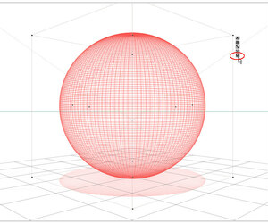

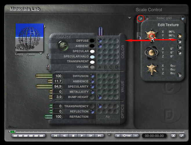

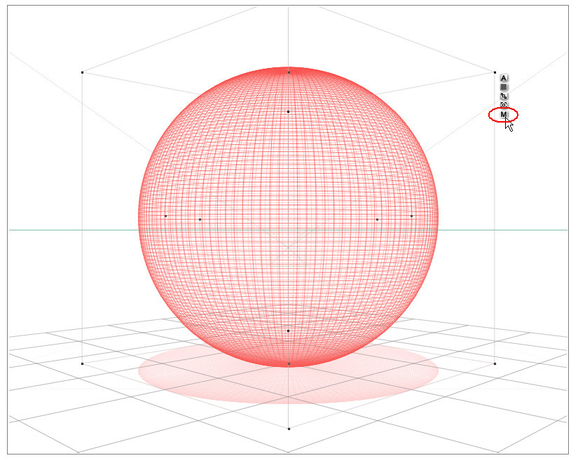

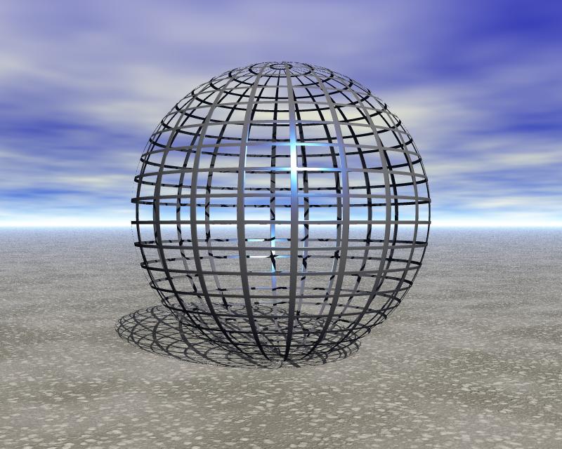

  • Versuch doch einfach mal einer Kugel ein Gittermaterial zu geben.
    1) Kugel erstellen (bei 'Create') - dann neben der markierten Kugel auf das 'M'

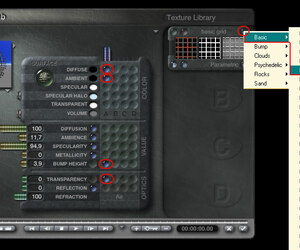

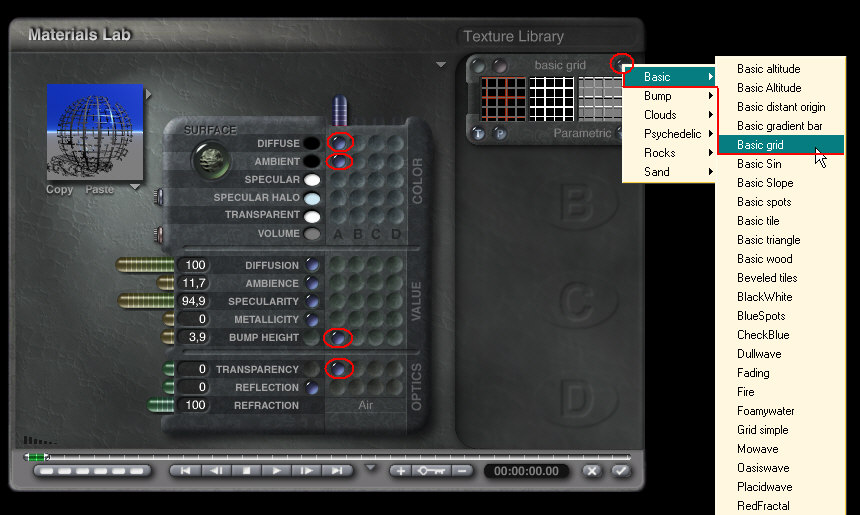

    2) Im Materiallab die markierten Kugeln links durch Klick in die erste Spalte setzen, dann die Kugel oben links bei der Texturbild rechts - 'Basic' -> Basic grid' auswählen und ...

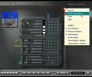

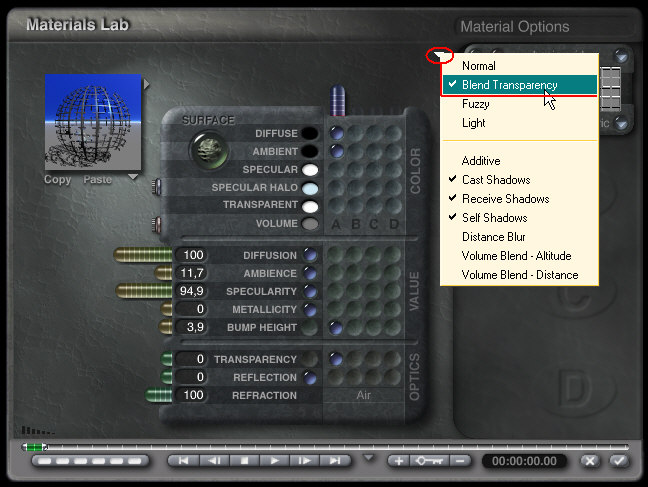

    2b) ...nachschauen ob 'Blend Transparency' schon aktiviert ist. (müsste eigentlich! ;))

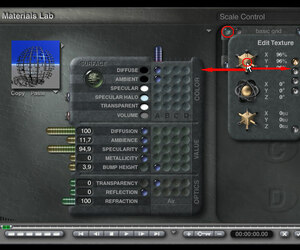

    3) Zum Skalieren der Gesamttextur auf die Kugel oben links beim Texturbild - auf die Mitte des Würfels oben klicken und mit gedrückter Maustaste nach links oder rechts fahren bis der Wert so ist, wie du ihn haben willst
    4) Das Ergebnis

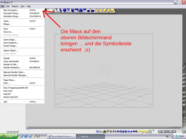

  • Hi mayhardcastle,
    um an das Menü zu kommen, musst du in Bryce 5 mit der Maus an den oberen Bildschirmrand fahren, dann klappt die Menüleiste aus. Unter "File" und "Save as" kannst du die Datei speichern (unter Preferences gibt es eine Option, da kannst du ein Häkchen davor machen und die Datei wird gleich mit dem Bild gespeichert. Die Option heiß "Image with Scene open/save" ) . Mit "File" , "Save image as" lässt sich dann das Bild speichern.... Unter "File" und "Open" kannst du dann gespeichert Dateien öffnen.

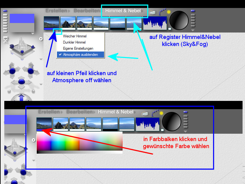

    Einfarbigen Hintergrund das kannst du über die Himmelseinstellungen machen. Da kommt gleich ein Screen.

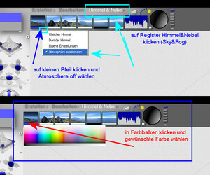

    Hier der Screen, wie man die Atmosphere ausblendet und einen einfarbigen Hintergrund bekommt. Bei Bedarf die Bodenebene löschen....
    Wenn das Licht ungünstig fällt, kann auch der Sonnenstand verändert werden.

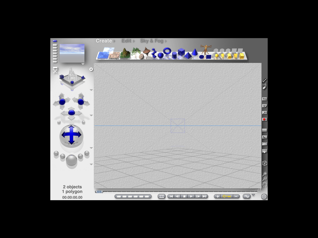

  • ach wie schön, dass es hier so hilfsbereite user gibt, das lässt mich hoffen *zwinker*! aber wenn ich mir deinen screenshot ibins anschaue und dann meinen, da erklärt sich natürlich so einiges... das mit der strg+drucktaste hat nun übrigens auch bei mir funktioniert, danke für den tip Maxime!
    und hier nun meine oberfläche nach dem öffnen - ich denke da gab es schon ein problem bei der installation, denn so wie bei euch schaut das bei meinem bryce leider gar nicht aus - da klappt sich kein menü oder ähnliches aus!?!? hat von euch jemand erfahrung mit dem kostenlosen bryce5 download?
    lg may
    edit: dieses schwarz drumherum ist übrigens genau das, was man auf meinem desktop nach dem öffnen sieht - nicht dass ihr denkt, ich habe die bryce-oberfläche in der mitte auf einen schwarzen hintergrund kopiert!
  • Hi mayhardcastle,
    wenn Du auf Deinen screenshot schaust, am ganz rechten Rand ist eine Reihe icons. Klicke auf das dritte von oben (das erste rechteckige) und Dein schwarzer Rand verschwindet. Die Arbeitsfläche wird bildfüllend. Die Kopfmenüleiste sollte spätestens dann vorhanden sein, bzw. ausklappen wenn Du mit der Maus an den oberen Bildschirmrand fährst...
    Wenn das nicht passiert ist offensichtlich was bei der Installation schief gegangen...

  • Übrigens werden nur Freisteller gerendert, wenn das Objekt oder die Objekte aktiv(rot) sind.
    Was das Gitter anbelangt, da gibt es ein kleines Problem. Da das Gitter ein Shader ist, wird nur die Kugel freigestellt. Da wäre das schnellste, dann wohl doch mit einem farbigen Hintergrund arbeiten.
    Wenn du den Himmel farbig gemacht hast, solltest du den Haze auf null stellen, damit du eine Fläche bekommst.
    Siehe Screenshot.
