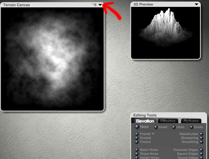

    1. Dein Terrain sieht hohl aus. Falls das zutrifft und es nicht nur Spiegelungen sind, Gelände von "hohl" auf "massiv" umschalten ( Bild 1 - auf den kleinen Pfeil gehen und im aufklappenden Menü "solid" und falls es nicht schon aktiv ist, auch "smooth" aktivieren )

    Falls Du noch nicht mit der Beschneidungsklammer gearbeitet hast: die findest Du wenn Du auf das kleine Symbol links vom oben beschriebenen Menü-Pfeil gehst (Bild 1, direkt links daneben).

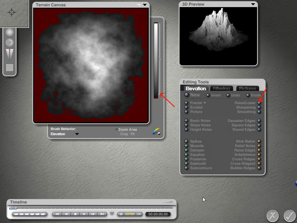

    Selbige wendest Du nämlich an um das Terrain etwas flacher zu machen, und zwar von unten her. Klammer (Bild 2) mit der Maus festhalten und ein Stück weit nach oben ziehen.
    Jetzt das Gleiche nochmal von oben mit der Funktion "raise/lower": (Bild 2 rechts): Knopp mit der Maus festhalten und sachte nach rechts ziehen. Das Ergebnis der vorgenommenen Schritte siehst Du im Vorschaufenster, notfalls mit "undo" zurück und ändern...

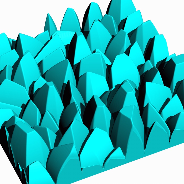

  • Ich hab das mal in einem anderen Tool nachvollzogen mit Deiner PNG.
    Kannst Du die Gesamthöhe reduzieren? Dann sollte es klappen.
    Wobei Dir dennoch harte Kanten erhalten bleiben. So ist das Bild nunmal.
    Wenn Du es weicher willst hilft ein Gaußscher Weichzeichner mit 8 - 10 Pixeln Radius hier ab.

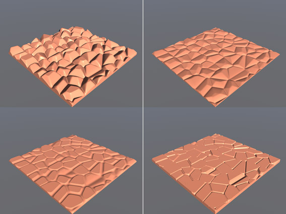

  • Habe das auch nochmal nachvollzogen...
    Generell: Eine 72dpi-Vorlage kann sowas nicht wirklich erreichen, da muss schon eine höher aufgelöste als Basis vorhanden sein...
    @vid:
    Beim Weichzeichner haben sogar 4 pixel schon gereicht.
    Das mit den harten Kanten ist natürlich korrekt wenn man die Klammer benutzt ;)
    @Plasma:
    Hab mal vier verschiedene Ansätze getestet. In welche Richtung gehend hättest Du es Dir denn vorgestellt?
    Ich weiß ja nicht, was du mit dem Terrain vorhast, aber wenn es in den Vordergrund soll, würde ich dir zu einer Terrainauflösung von 2048x2048 raten. Kleinere Auflösungen nehme ich nur für Terrains im Hintergrund. ;)
