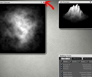

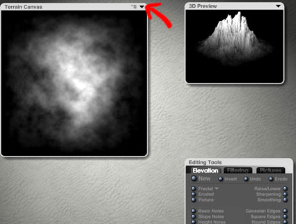

  • Du kannst aber auch auch versuchen das ganze mit Hilfe eines Graustufenbildes im Terraineditor zu modeln.
    (Anleitungen zum Terrainmodelling gibts hier im Downloadbereich des Boards )
    Du erstellst also in einem Bildprogramm ein Bild der Platte, wie sie aussehen soll. Die Platte heller und die eingravierten Buchstaben dunkler. Dann erstellst du dir in Bryce ein Gelände und gehst dort in den Editor um dann das Graustufenbild der Marmorplatte als Höhenrelief zu benutzen. Die dunkleren Buchsteben kommen dann eben auch etwas tiefer als die hellere Platte.
    Nun musst du nur noch das Gelände abschneiden um den Rand weg zu bekommen und es dann zu skalieren dass die Höhe und so passt.
    Genaueres sthet in den Tutorials von spacebones beschrieben.

    Ein symmetrisches Terrain für die Runen erstellen (also nur weiße Zeichen auf schwarzem Grund in den Terraineditor laden)
    Das Terrain so beschneiden, dass nur die Zeichen überbleiben
    Dieses Terrain auf einen Zylinder legen, so dass die Runen teilweise in der Oberfläche drinstecken
    Das Terrain auf negativ stellen und den Zylinder auf positiv, dann gruppieren
    -> die Runen werden buchstäblich aus dem Zylinder ausgeschnitten (=Bool'sche Operation)
