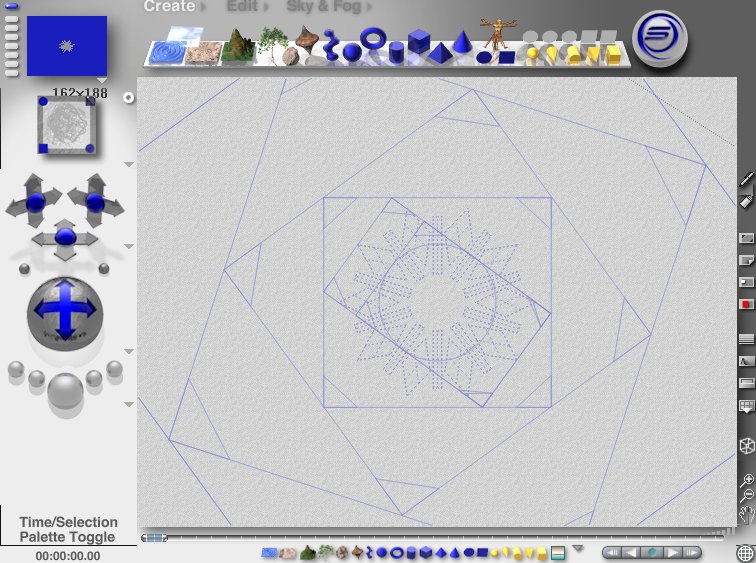

    Bin noch Bryce Einsteiger und bin grad am Tüfteln und habe einen zylinder genommen(positiv) und einen würfel zu einer Raute gemacht und dann negativ gemacht. dann gruppiert. Hab den Würfel kopiert, dann den zylinder um 36grad gedreht und den würfel eingefügt. so hab ich des gemacht bis ich komplett rum war und überall die dreiecke raus waren. dann hab ich des gleiche nochmal gemacht mit wieder würfeln und halt um 18grad versetzt. Jetzt hab ich des Problem dass jedesmal wenn ich gedreht hab wird mein Rahmen um mein eigentliches Teil größer. Wie kann ich die ganzen Rahmen wo außen rum sind wegmachen so dass trotzdem die Würfel vom zylinder drausen sind?
    Danke für jeden Tipp.
    MfG Richiiiii
  • Das geht nicht. Hättest Du Bryce6 könntest Du es exportieren&zurückimportieren, aber so musst Du mit den "Boundingboxes" leben.
    Du könntest aber alle negativen Objekte zu einer Gruppe zusammenfügen; wählst alle Gruppen aus, machst ungruppieren und anschließend gruppieren. Sieht dann vielleicht besser aus.
    Dargain
    Du könntest auch alle Unter-Gruppierungen aufheben und dann alles auf einmal gruppieren. Das wird sich aber vermutlich auf die Bool'schen Effekte auswirken.
    Lass dich von den Rahmen nicht irritieren. Die werden nicht mitgerendert, also ist eigentlich völlig egal, wie groß sie sind ;)
