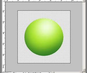

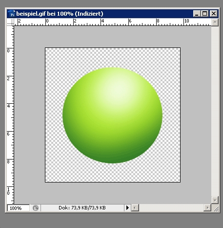

  • Dargain:
    okay, hast natürlich recht ;) - hab nicht dran gedacht dass ja meistens das "alte" normale gif benutzt wird - ich brauch das nie - eben wegen der von Dir erwähnten lästigen 256er Einschränkung.
    Hab mal nen screenshot eines in PS frisch erstellten Transp.-gifs angefügt - und im 2. Bild dann wie es sich im normalen viewer darstellt - es ist wohl in der Tat kein wirkliches smoothing mit Halbtransparenz sondern nur ein kleiner optischer "Betrug". Ist mir ehrlich gesagt früher nie so aufgefallen...
