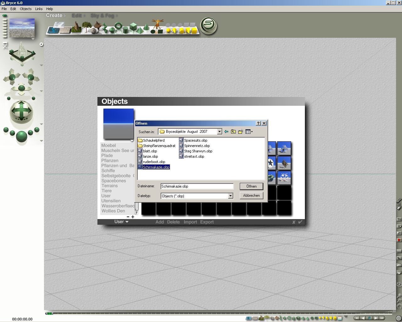

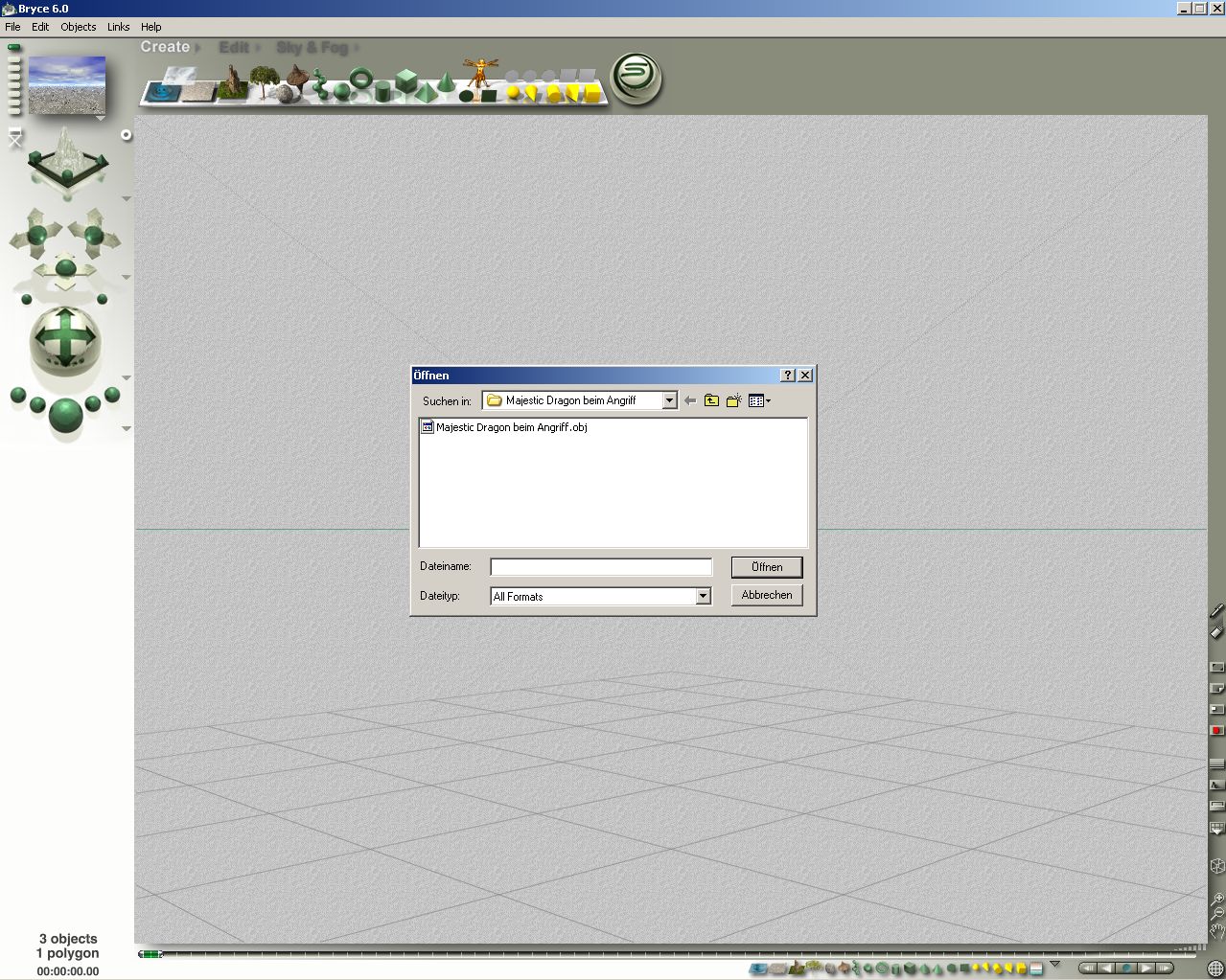

hallo Chrissi ,
erstmal herzlich Willkommen! Fragen sind nie dumm , nur wenn man sie nicht stellt;)

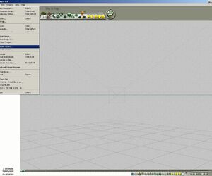

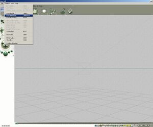

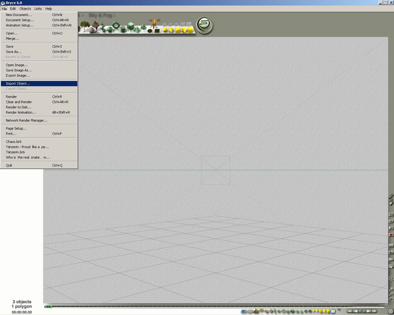

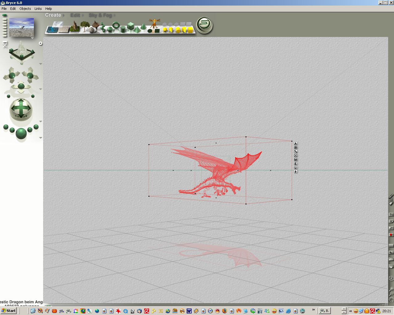

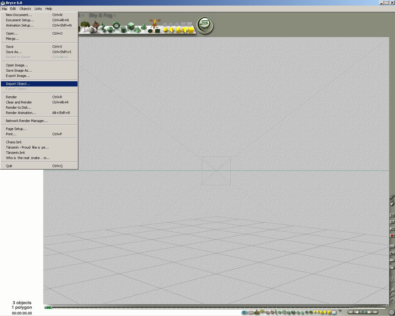

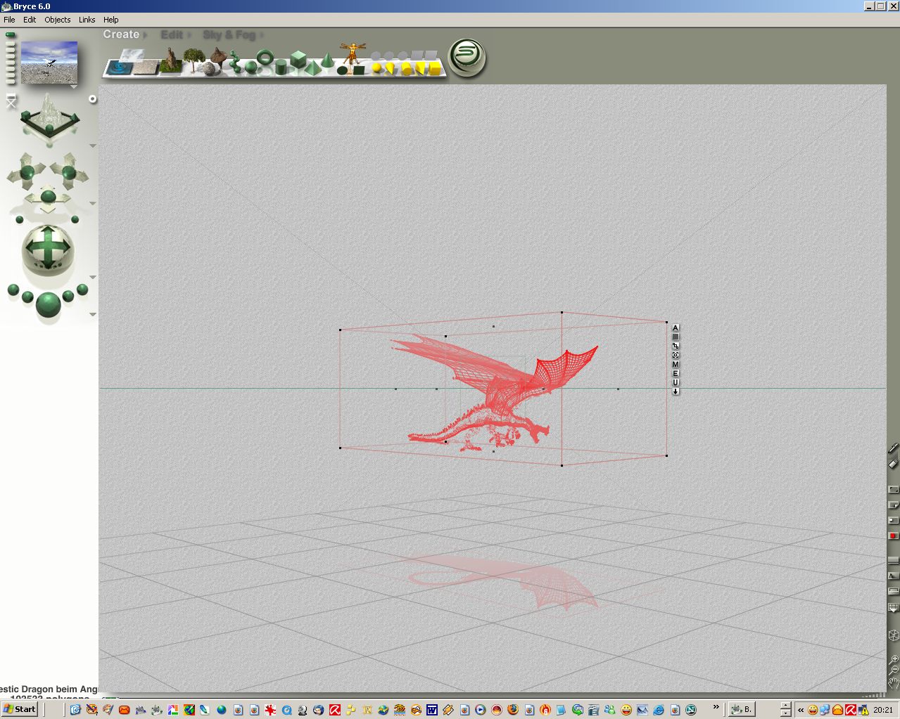

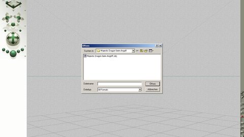

Soviel ich weiß kann man obj und 3ds Dateien sowie Das Format dxf über das Menü importieren .

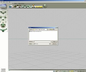

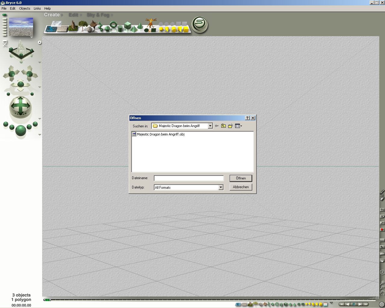

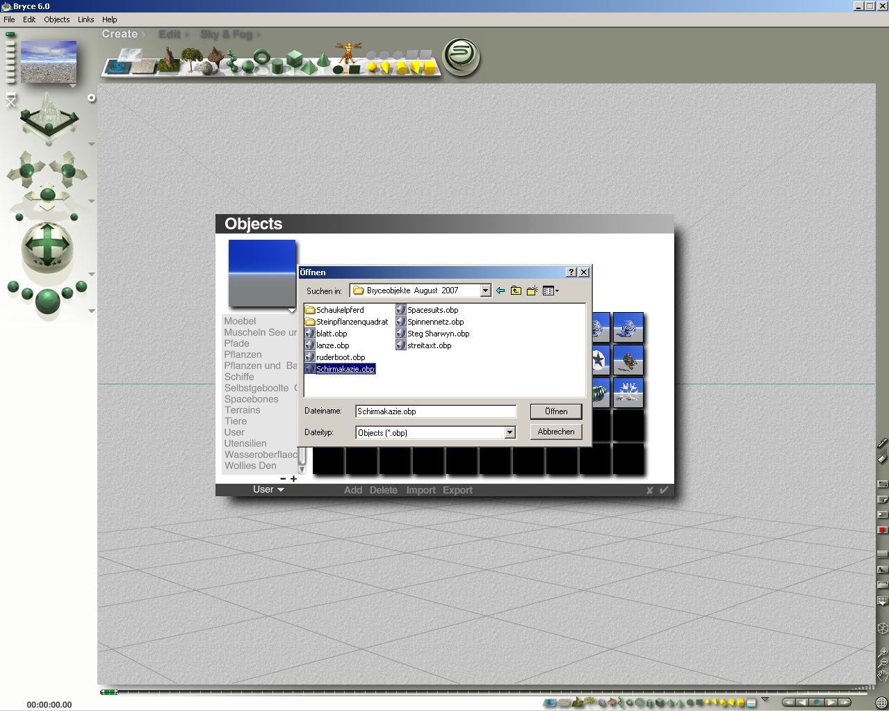

Dann gibt es noch die bryce- eigenen Objekte mit der Endung obp diese werden aber nicht über das Menü hinein geholt ins Programm . Das geht über Importieren direkt unter Objekte . Ich füg mal ein paar shots an .

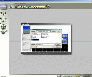

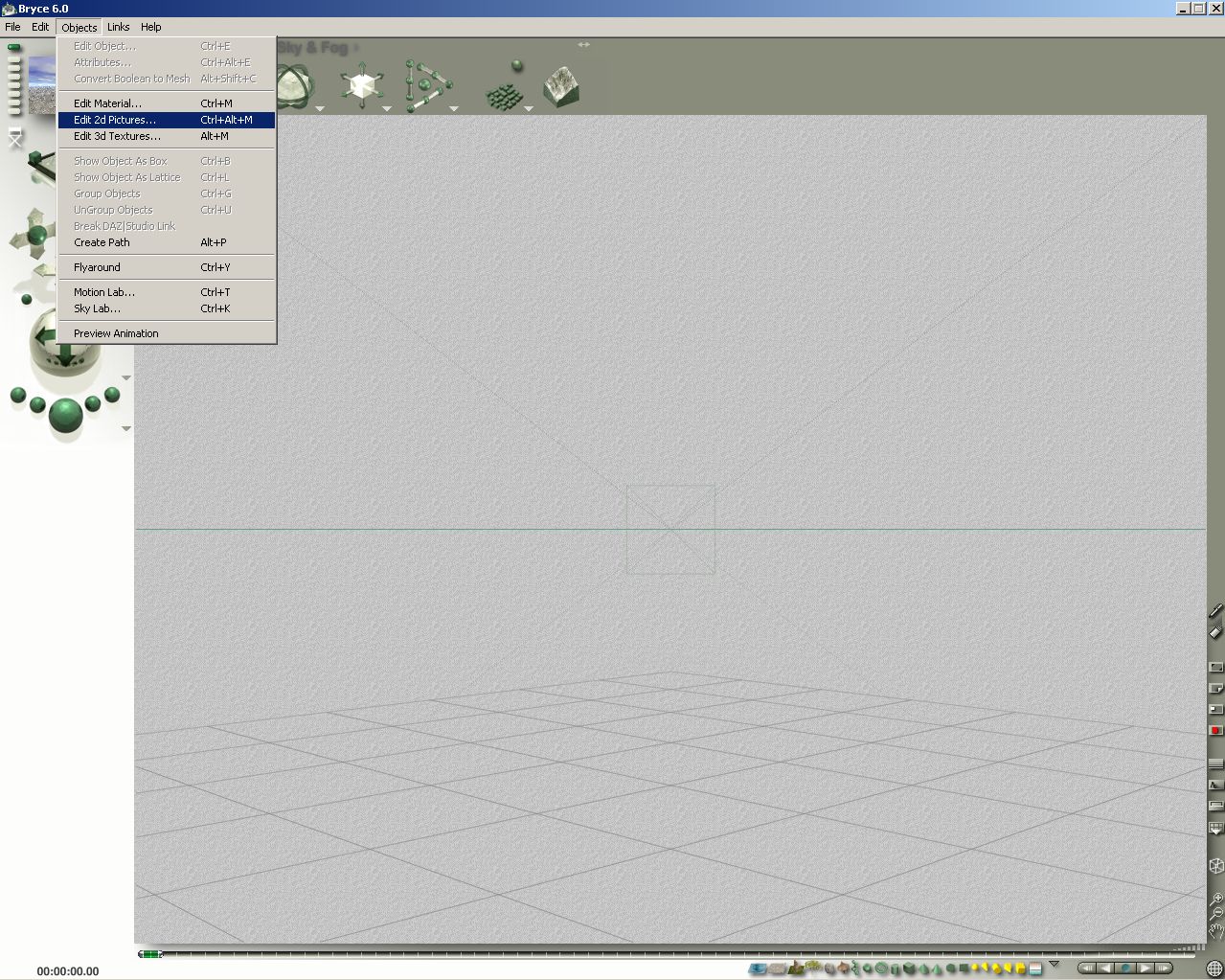

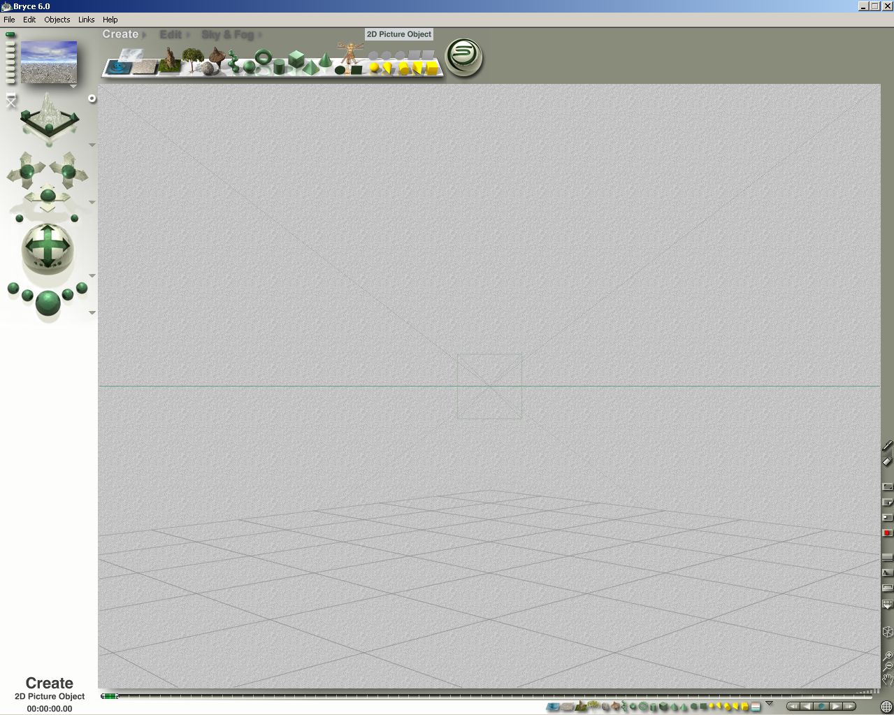

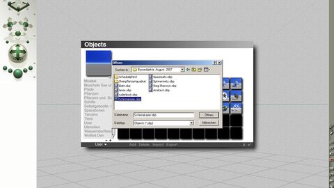

Und die andere Variante über Objects (Rechtsklick neben Objects dann öffnet sich das Menü ) , dort unten import auswählen . Auch dazu ein Shot .
ich hoffe ich konnte dir weiterhelfen .

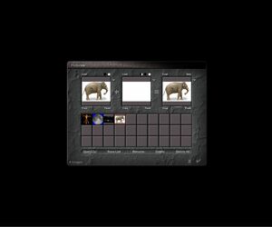

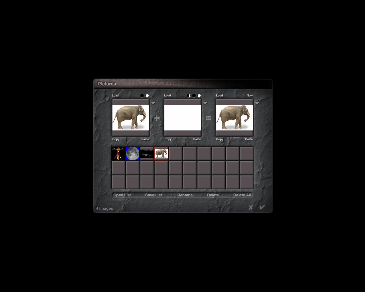

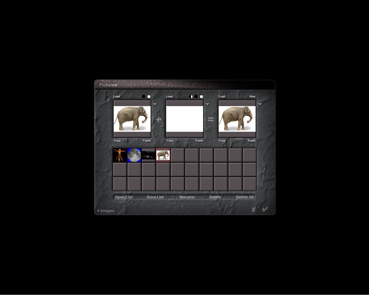

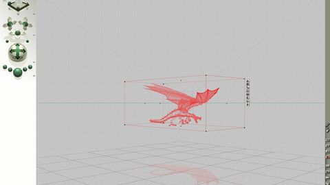

Versuch mal folgendes . im leonardo menü unter dem ersten geladenen Bild auf copy gehen ,danach unter dem mittleren noch nicht vorhanden Bild auf paste für einfügen, dann öffnet sich ein kleines fenster dort klickst du auf delete , dann hast du das Bild in jedem der drei fenster , dann klickst du oberhalb es mittleren Bildes auf den ersten schwarzweißen Kreis . danach bestätigen . jetzt müsstest du das Bild im Arbeitsfenster haben . du kannst die Transparenz rausnehmen indem du auf das kleine M neben dem Bild klickst , dort kommst du in den Materialeditor , da gibt es auch eine Einstellung für die Transparenz ., einfach am zuständigen Regler schieben fertig.
Nachtrag der "Knubbel" neben Tranparenz muss so sein wie auf dem Shot , dann hast du die ganze Transparenz entfernt . Durch durch ziehen an dem Hebel daneben kannst du wieder mehr Transprarenz ins Bild bringen.

Hast Du "alle" Einstellungen so wie von Sharwyn um 21:24 gezeigt gemacht?
Auch das mittlere Bild (Beispiel Leonardo) muss passen. Weiß und schwarz bedeutet sichtbar oder unsichtbar Grauwerte sind Transparentzen.

hab hier nochmal einen Sreen angehängt!!
Hi Chrissi2005
Genau was ich mir gedacht habe.
Das mittlere ist der Alpha-Kanal. Er steuert die Transparenz.
Mach ihn mal weiß (das kleine weiße Knöpfchen oben drüber klicken)!!!

Hallo Naoo,
dann ist das mittlere Bild aber kpl. weiß!
Habs probiert, dann sieht man das Foto sehr gut!!
