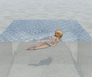

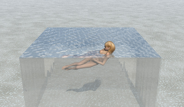

  • Hallo sabs
    also in Bryce geht das mit dem Wasser relaiv einfach. Ich habe mal eine kleine "Unterwasser" Szene als Beispiel rangehängt.
    Ich beschreibe einfach mal wie ich es gemacht habe: Zunächst einen Würfel erstellt und die Materialeigenschaften -> Wasser (That Thing vom Abyss) ausgewählt. Dann die Transparenz auf 80% gestellt um in das Wasser reinsehen zu können. Damit man aus der Blickrichtung von vorne die Wellenstruktur (Bump) nicht sieht, habe ich noch eine ganz dünne Scheibe vor dem Würfel gepackt, die ein wenig ins Wasser reinragt. Wichtig ist, daß diese Scheibe ganz durchsichtig ist und den gleichen Brechungsindex hat wie das Wasser (Refraction=133) und den Bump 0 hat also ganz glatt ist. Dann kann man schön von vorne in das Wasser hineinschauen. Von oben hat man die Wellenstruktur des Wassers die man nach belieben verändern kann.
    Gruß, Zardoz
