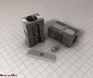

Hallo
Hier wieder einmal ein kleines Werk.
Habe eigentlich alles geboolt.
gruss
Erich

Die Klinge könnte n letzten Schliff vertragen, will sagen; der Schliff ist leicht hohl und nicht so gerade:

Also bei dem Spitzer, den ich als Vorlage verwendet habe, und den ich auseinandergenommen habe, ist der Schliff gerade. ![]()

Wahrscheinlich gibt's verschiedene Typen. Hab gerade nachgeschaut, bei meinem ist der Schliff auch gerade ![]()
Ist jedenfalls sehr gelungen, sieht absolut realistisch aus! ![]()
Vielleicht das Licht eine Spur anders einstellen, dass die Details nicht alle im Schatten sind?

Das ist sehr gut geworden!!!
Ich gebe zu, das ist eine Marginalie, aber dennoch ist der Schliff nicht gerade.
http://upload.wikimedia.org/wi…Bleistiftanspitzer_01.jpg

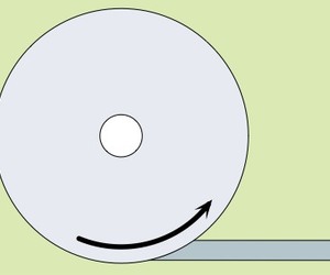

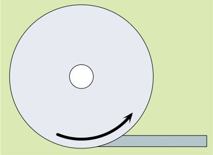

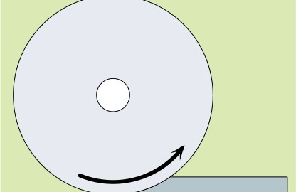

Da die Klingen an runden Schleifkörpern ihre Schneidengeometrie verpasst bekommen, können sie nicht gerade sein. Es ist ein Hauch, weil der Radius im Verhältnis zur Schneidenfase natürlich riesig ist. Nur plan kann sie nicht sein.
(Ich habe übrigens so einen wie da oben abgebildet, nur noch ne Nr. länger, dh. der spitzt die Bleistifte in einem extra langen konischen Winkel an. Der und die Klingen werden leider nicht mehr hergestellt, so bin ich gezwungen sie hin und wieder von Hand abzuziehen. Überlicher weise an einer Naßschleifmaschine, doch da hat man praktisch nichts in der Hand und die Sache wird gefährlich. Blöder Fummelkram.)

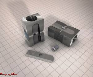

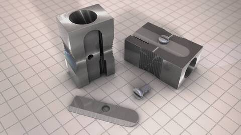

Hier eine leicht veränderte Version.
Mir ist erst später aufgefallen, dass die Klinge ja abgerundet sein muss(Stirnseitig)
gruss
Erich
Da ich leider auch etwas techniklastik bin:
Das Loch für den Stift muß auf einer Seite groß sein.
Hier sieht es aus als wäre es auf beiden Seiten der Fall.
Unabhängig vom Schliff der Blätter (übrigens gibt es gerade Blätter möglicherweise in sehr günstigen Spitzern ("Müll)) - wird dieser Spitzer arbeitunfähig sein:
Die Klinge müßte einseitiger sitzen, si das ihre scharfe Kante etwa mittig über dem Stift schwebt.
Wahlweise wird das Loch außermittig platiziert.
Alles andere (Licht, Textur, Modeling allg.) : Daumen hoch!

also das Loch ist schon konisch.
Das sieht man nur net so genau.
Und nach genauem Studium meines Spitzers muss ich feststellen, dass das Loch aussermittig gehörte.
aber danke für euer Lob.
gruss
Erich
