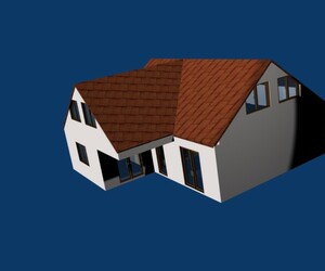

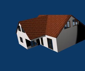

    So, mein Haus ist nun (fast) fertig. Das "fast" steht für kleine Fehler, die ich eben entdeckt habe (z.B. unterhalb vom Dach). Die Fehler muss halt noch ausbügeln, mal gucken, wie ich das mach. Die Ausleuchtung und Materialien/Texturen sind auch noch nicht final. Muss da noch lernen.
    Hab jetzt noch ne Frage: Wie gruppiere ich am besten das Haus. So, dass nach einem Export (wenn ich den mal hinkriege) die Einzelteile noch umtexturierbar sind.
    Hier also der aktuelle Stand meines Hauses.

    Nach einem Export sind es "glaube ich" immer die einzelnen Objekte denen Du eine Textur zuweisen kannst. Mach also Wände zu einem Objekt und Holz, und Glas und Dach. Am sichersten machst Du eine Test-date mit ein paar Würfeln.
    Verbesserungsvorschläge:
    - einen Bodenplatte unter das Haus legen
    - Das Dach neu Texturieren (zu groß und verdreht)
    - Das Dach weiter überstehen lassen
    - Regenrinne und Rohre anbringen
    - Welthintergrund heller machen auf Himmelblau
    42

    also ne Bodenplatte hab ich eigentlich schon. Weiss aber nicht, warum man die beim Rendern nicht sieht. Hab zum Rendern das komplette Haus sichtbar gemacht, da dran kann es also nicht liegen. Die Bodenplatte hat auch die gleiche Textur wie die Mauern.
    Das Dach hab ich jetzt etwas überstehen. Ne Regenrinne und Rohre hätt ich auch gern dran, weiss nur noch nicht genau, wie ich die modellieren kann. Bin ja noch Anfänger in Blender. Bei deinen anderen Vorschlägen muss ich auch noch bissle tüfteln. Gerade ist mir auch aufgefallen, dass ich drin noch keine Treppe ins Dachgeschoss hab, aber ich glaube, die krieg ich hin, ich denke mit nem Cube und dann Unterteilungen (schneiden?) und jeweils extrudieren.

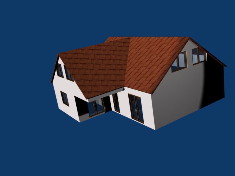

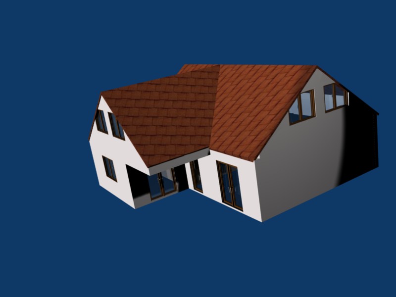

  • Hi Mirella1de
    - Licht etwas geändert
    - Bodenplatte eingebaut
    - Kamera tiefer und gerade gerückt
    - Regenrinne versucht...
    Frage: Warum springen alle Punkte beim verschieben in Deiner Datei zum nächst liegenden Objekt (kenne diese Funktion nicht (außer Magnet, aber der ist aus) und finde keinen weiteren Ausschalter)?
    Für die Regenrinne: Du müsstest Du den nun eingebauten Kreis nur noch in y-Richtung extrudieren und die obere Hälfte löschen.
