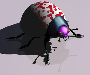

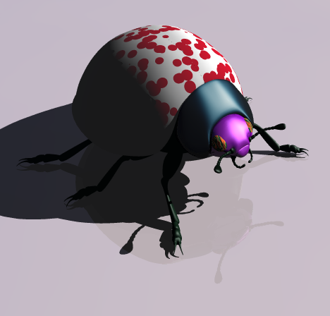

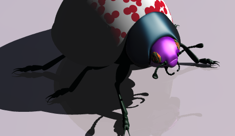

Habe ihn mal Texturiert.
Wo willste ihn hin haben?
Farben musst Du dann selbst neu machen.Gruß
Dargain -

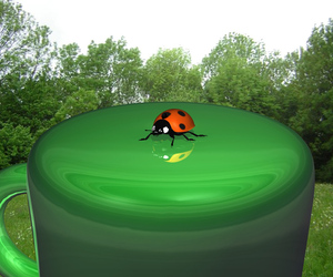

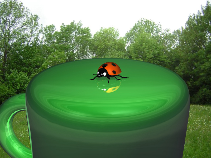

Hab mit dem Käfer mal ne schnelle Scene gemacht. In der Cinema Version waren auch Texturen bei, lassen sich auch auf die OBJ-Datei anwenden. -
Das wäre ja dann ein möglicher Umweg: Beide Versionen herunterladen, die obj-Datei in Bryce importieren und die Texturen der Cinemadatei drauf anwenden.

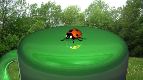

Danke sehr!
Das ist mein Bild
@ Elfmann,
dein Bild ist genau was ich wollte. Wie hast du das gemacht? (besonders mit Flecken)
Ich hab keine Cinema Version , klappt das in Bryce? -

@ Dargain,
dein Käfer ist auch sehr gut
aber ich hab gar nichts verstanden was mus ich machen

Sieht ja schon gut aus!
Dargains Tipp mit dem "Smooth" macht den Käfer dann noch schön rund
Der sieht ja jetzt super aus!
Besser geht kaum, würd ich meinen...
