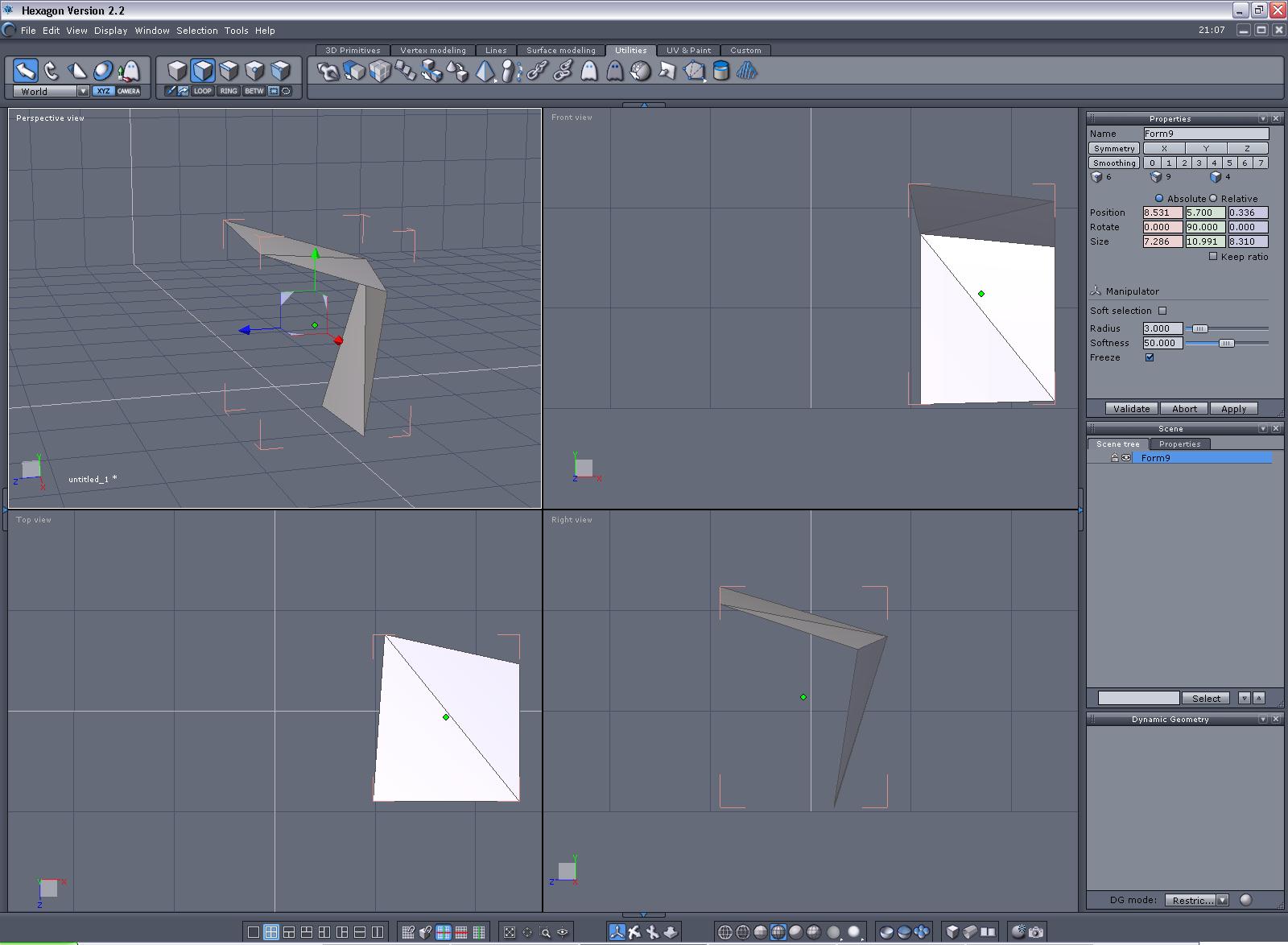

    Was Endoen beschreibt ist die Funktion Triangulate N-Gons und die ist für Facet mit mehr als 4 Punkten in einer Ebene.
    Das andere ist Triangulate non planar facets und das funktioniert nur wenn das facet in mehr als einer Ebenen liegt. (also nicht Plane ist (Klinkt Komisch ist aber so)
    Ich glaube mit einem Screenshot ist am besten erklärt was ich meine.

  • Nein, soweit ich das getestet habe geht das nicht, du brauchst wirklich ein Facet das "um die Ecke geht".
    Für meinen Screenshot habe ich "Facet" ausgewählt, 3 Punkte in einer Ebene gesetzt, dann die Ansicht gedreht und wieder Punkte gesetzt. Dadurch hat ,an eine Fläche die um die Ecke läuft und die kann man mit Triangulate non planar facets teilen.
